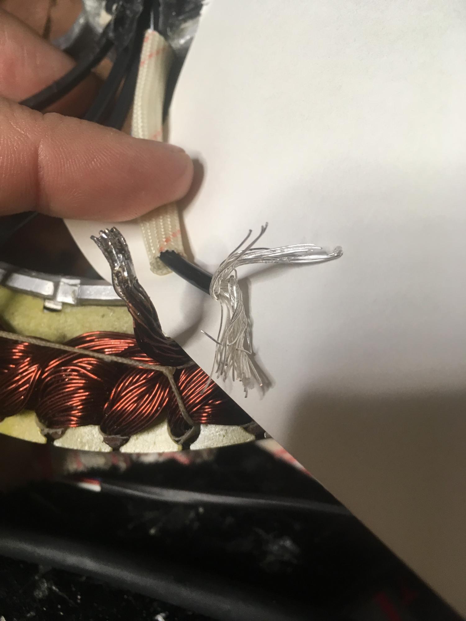

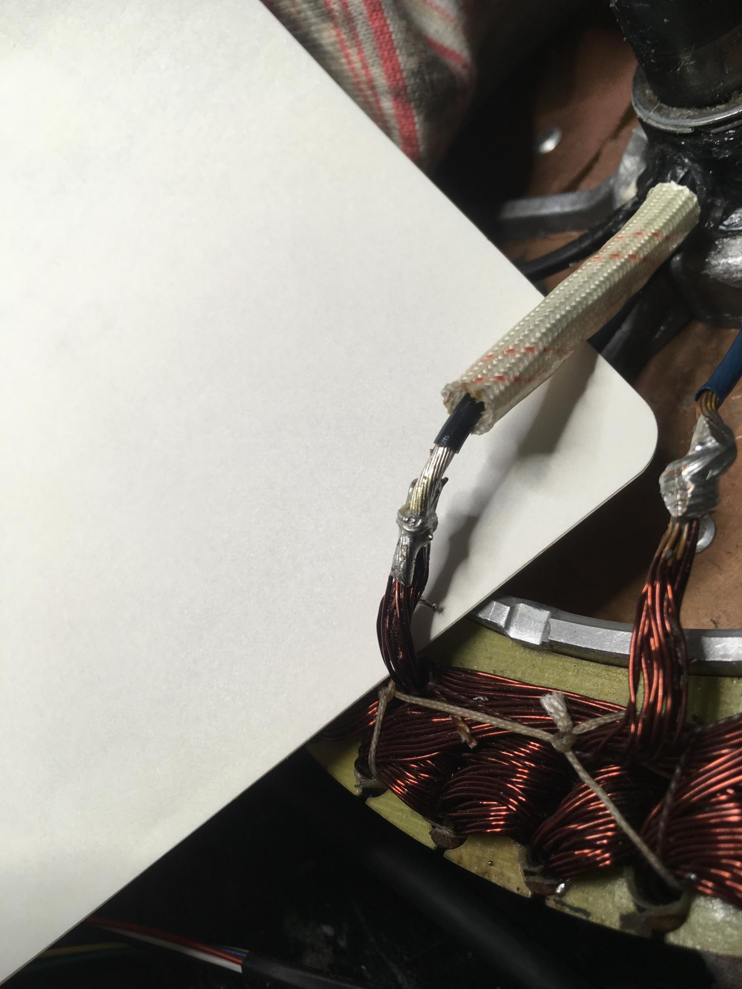

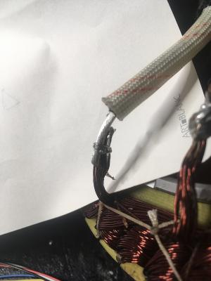

 ;-) Тем временем.  Герметик подсох, можно припаивать провода.
Тефлон действительно зачищать надо аккуратно, ибо изоляция тонкая.
Сначала решил переплести жилы в проводах и пропаять.
получилась толстая такая "бляшка". На которую не налез кембрик  %-)
Пришлось разрезать, зачищать заново и делать в нахлест стягиявая для удобства медной проволокой.
ps
На фото даже видно как блестит новый провод. Неужели и правда серебром покрыто, не обманул американец ?)))

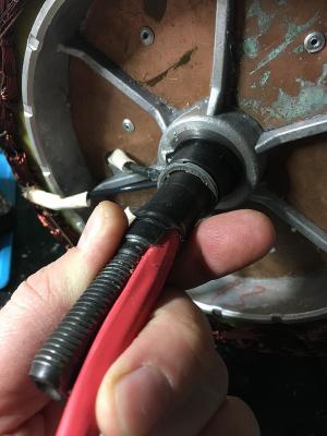

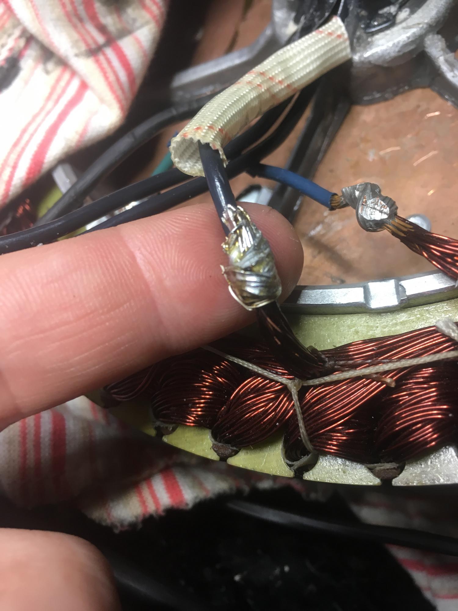

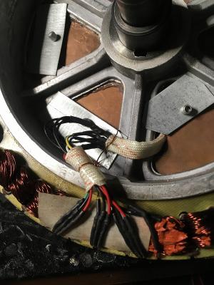

Фазные припял. Убрал в кембрики. Притягивать их стяжками к "спицам" статора уже нет возможности - сатор "заглушен" листами текстолита для будущей работы с чупасосом,  но я не вижу необходимости в этих стяжках. Провода жесткие достаточно, не болтаются.
Сигнальные пропущены в отверстие на другую сторону.
С обратной стороны спаял сигнальные, одел термоусадками и кембриками. Все относительно просто.  Немного притянул к статору медной проволкой чтобы не болталось.
Вроде как статор готов.
Покая мне не дает этот дебильный узкий вывод кабеля.  Сто процентов там подшипник будет сдавливать сильно при посадке крышки. Понятное дело что смажу силиконовой смазкой. Но все равно - бесит меня этот узел  /:-)

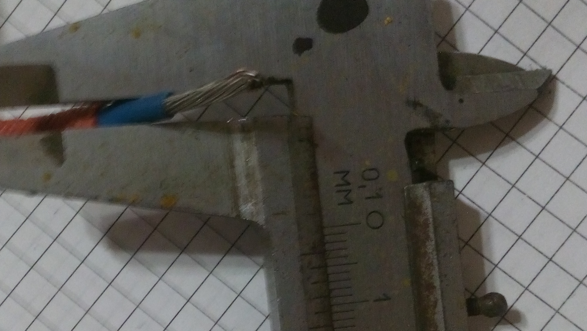

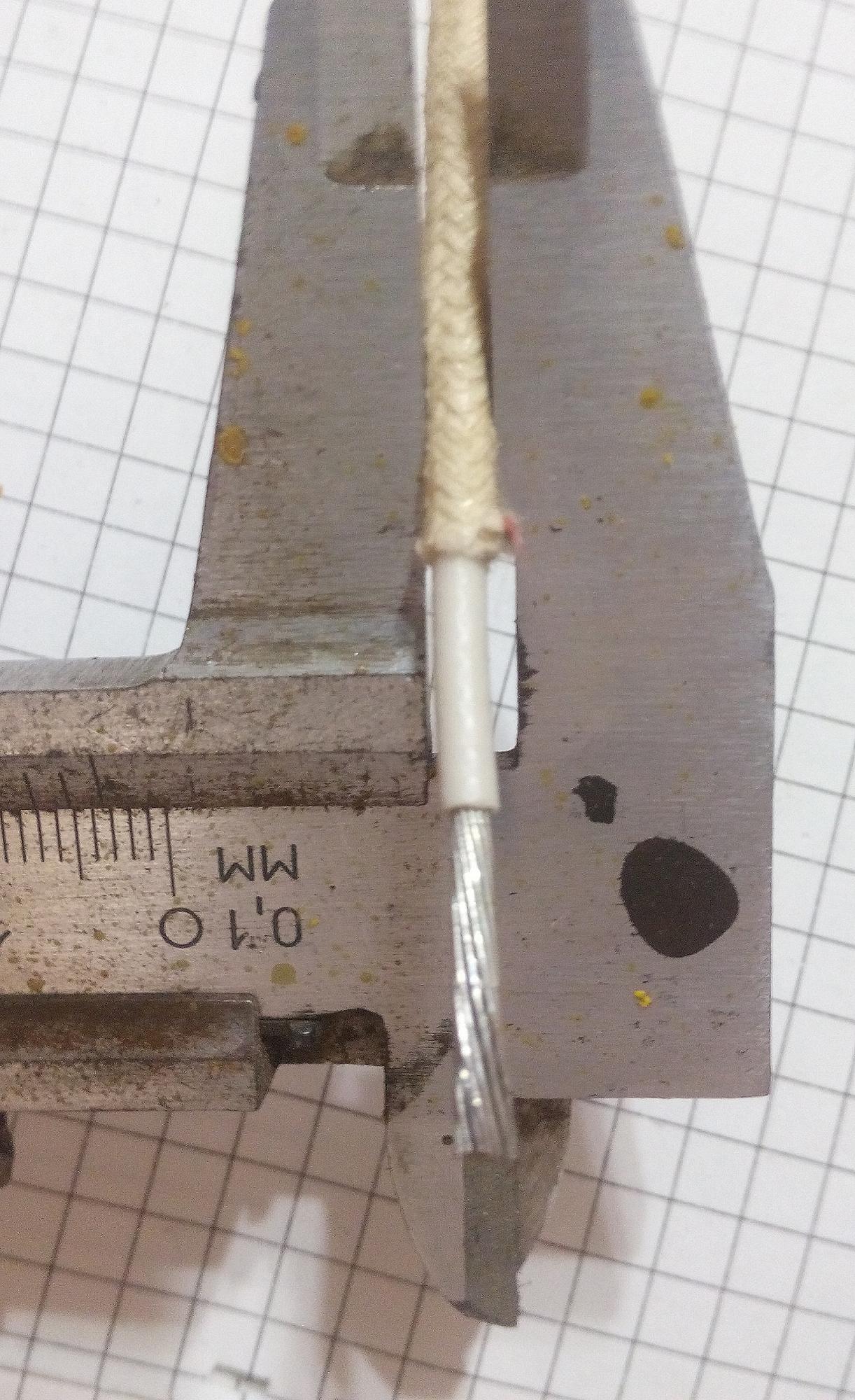

krym2016

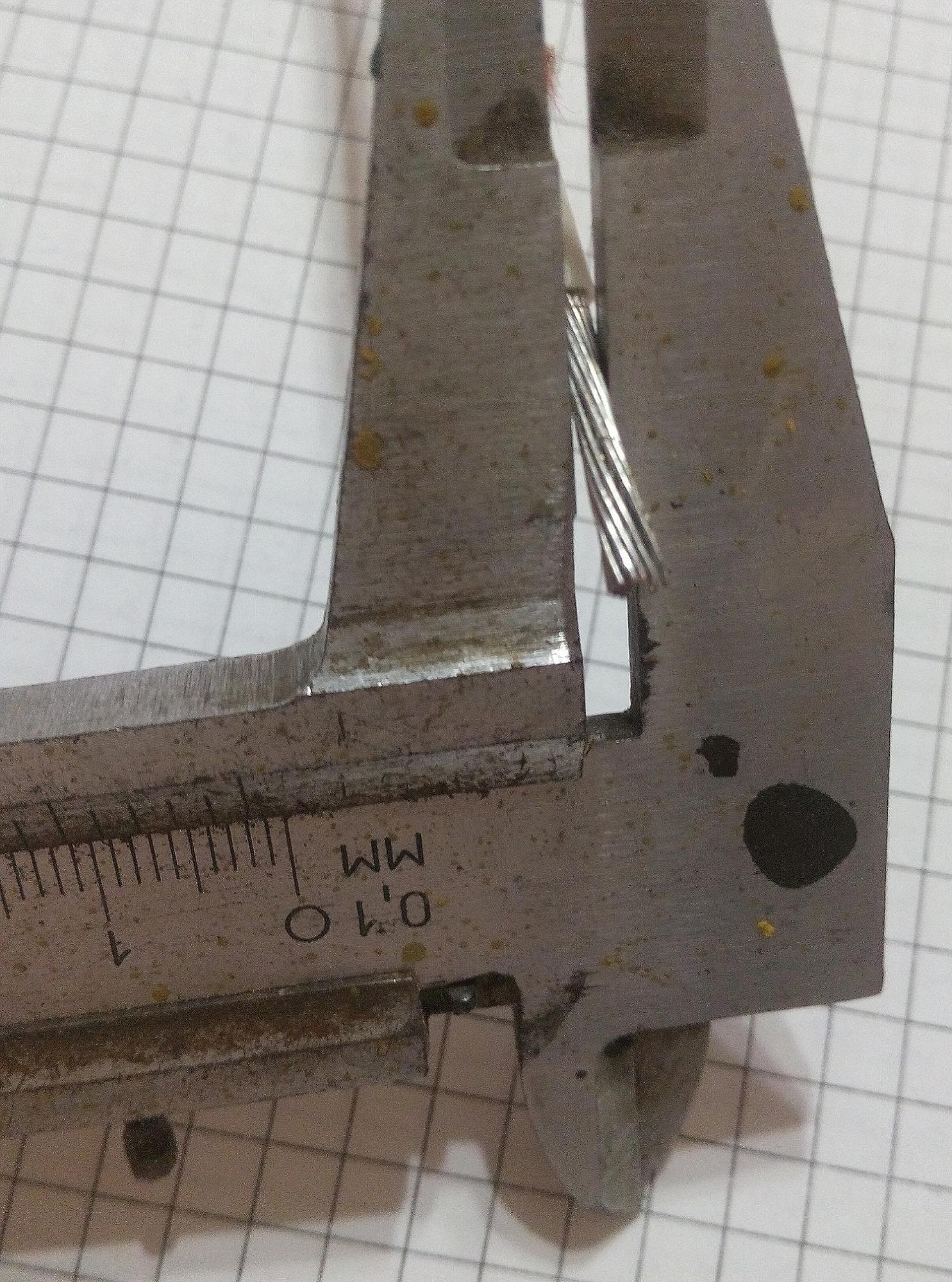

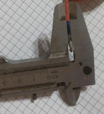

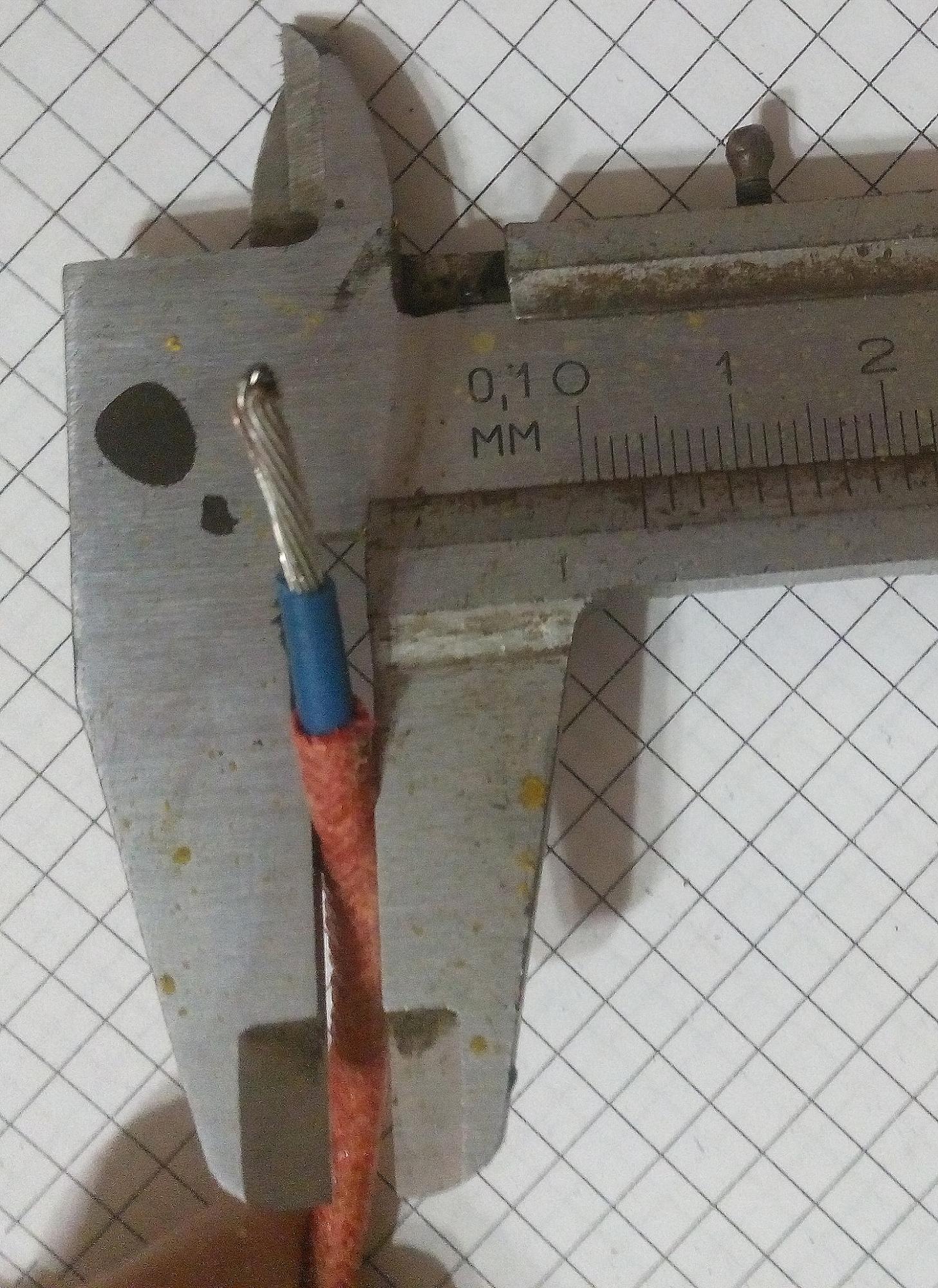

во время ремонта в картире увидел такие провода
Пролежали в стене не меньше 30 лет,но состояние тефлона с виду не постродало,концелярским ножём с одного раза не срежещь( китайский тефлон получалось чуть ли ногтём царапать,а этот упругий как зараза,и вроде толшина покрытия немного больше)
улыбнула тряпичная изоляция поверх тефлона,провода ориентировочно авиационные(предыдущий хозяин был лётчиком)
В этой теме вроде  писали про не достаточные мех. свойства  тефлона,а вот такой вопрос ФУМ-лента из чего сделана(на крышке абривиатура P.T.F.E.) и она пластичная до неимоверного(правда очень тонкая)

[user]krym2016[/user], фум тот же тефлон
Добавлено 02 Нояб. 2017 в 22:52
Вообще многое зависит от способа переработки, ориентации всякие. От фракции еще, т.е. может быть один химический состав полимера, но например разная молекулярная масса или разные надмолекулярные структуры.
Тефлон, кстати, может быть и разных химических составов, но обычно имеют ввиду полностью фторированный ПолиТетраФторЭтелен
