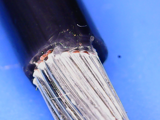

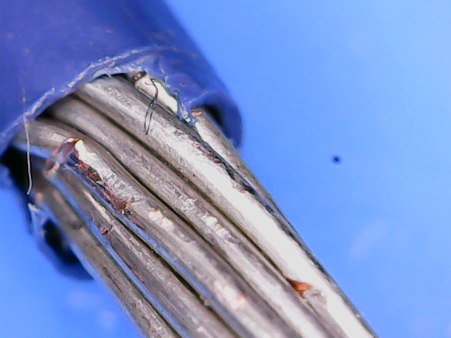

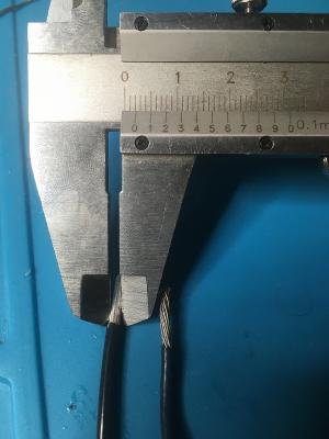

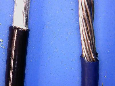

Еще раз замерил и сравнил старый и новый провод
Слева темносиний - новый  d 2.1mm.  Справа синий - старый d 1.8mm.
Изоляция нового провода на вид и ощупь более гладкая.
Сделал снимки с увеличением.

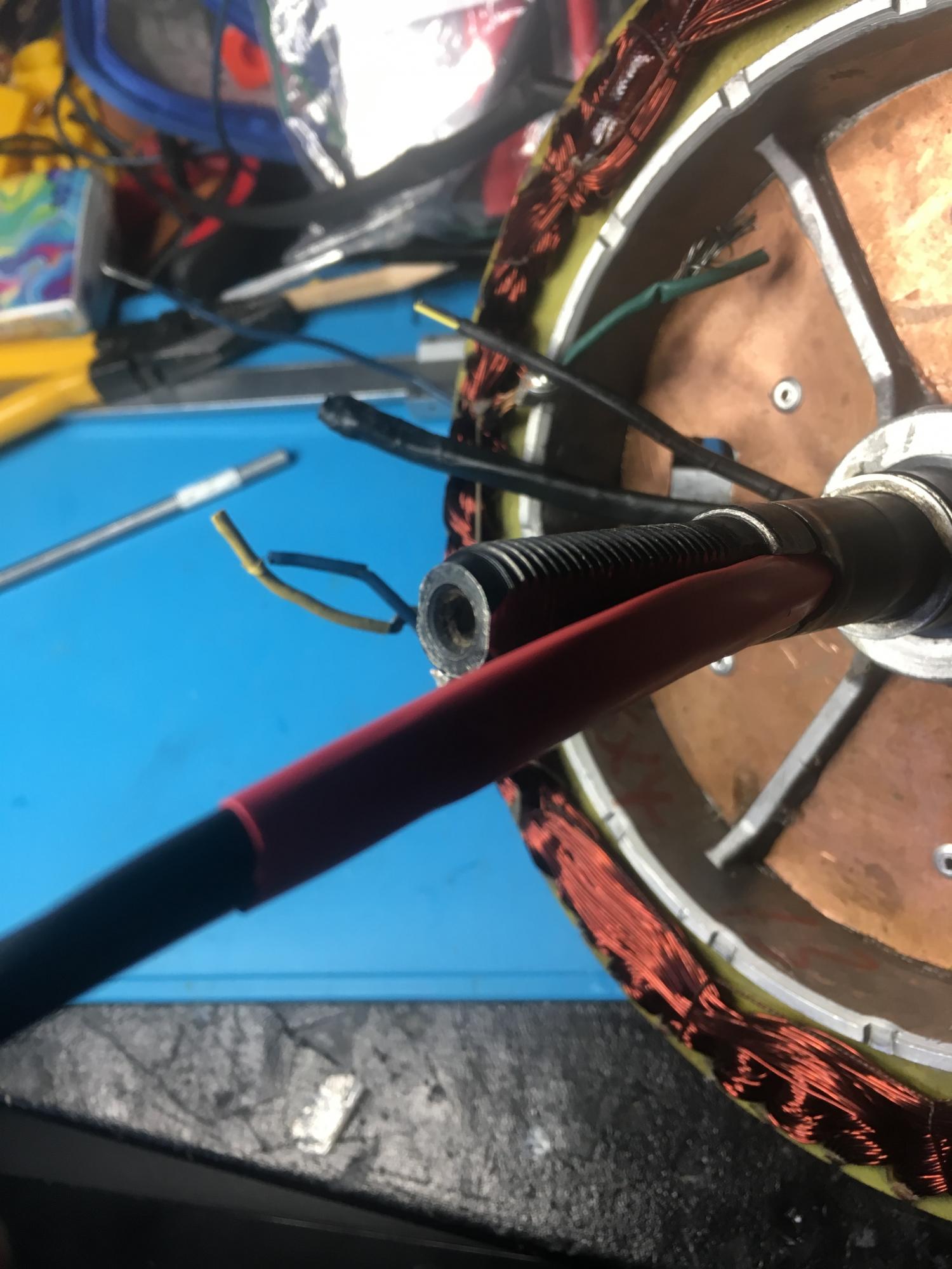

Далее.
Засунул  в термоусадку d8/4мм   все три фазных, а в термоусадку d5/2.5  пучок сигнальных проводов.
Дополнительно, в месте выхода из оси, добавил еще термоусадку красного цвета, на оба кабеля.
После этого, выдавил в канал оси прозрачного сантехнического силиконового герметика и пропихнул сразу оба кабеля.
Пихалось тяжело, термоусадка даже усажанная, всеравно скользила по тефлоновым проводам и собиралась в гармошку. Расправлял сухой чистой тряпкой.
Дождусь высыхания герметика и буду спаивать провода.

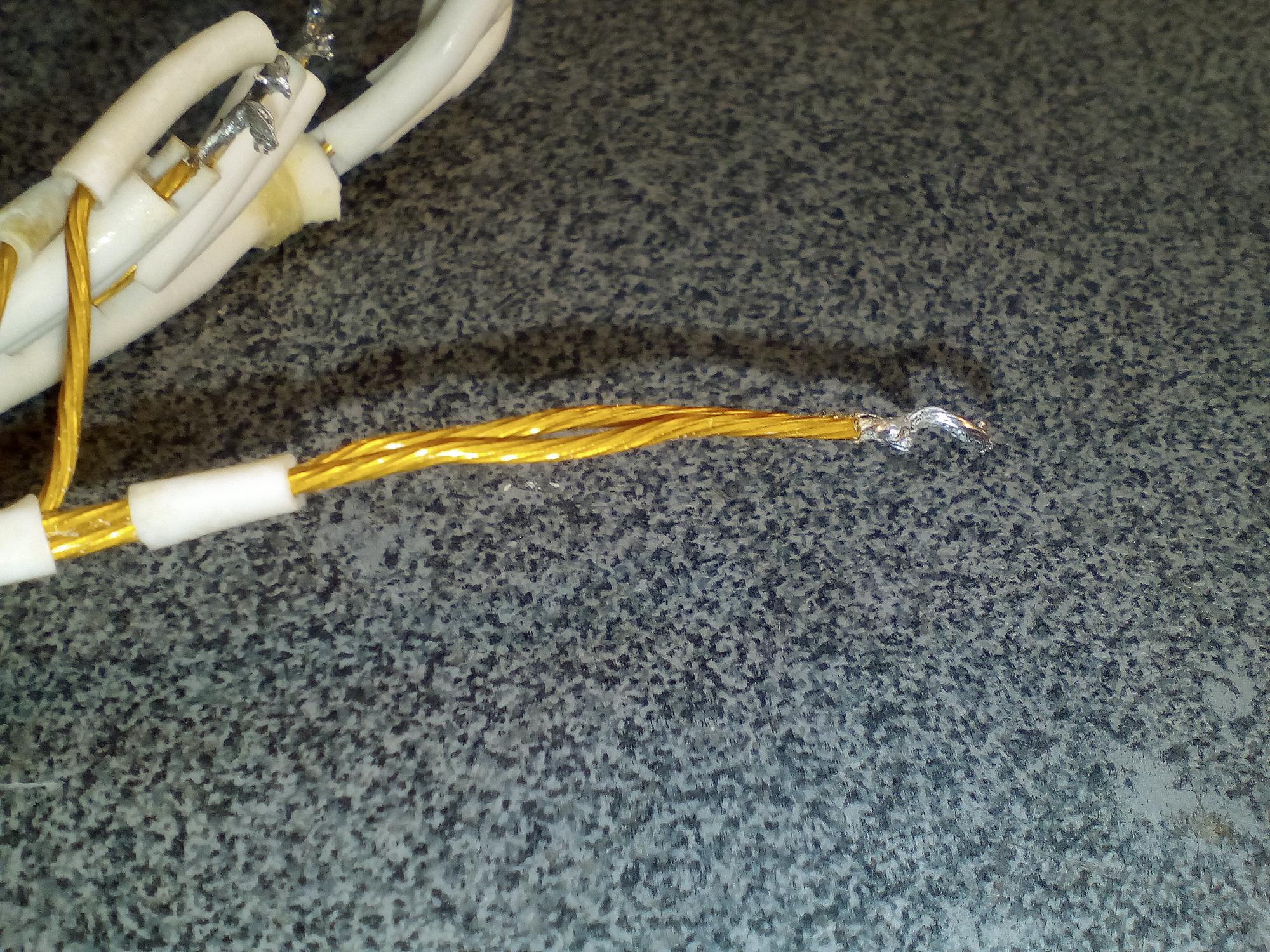

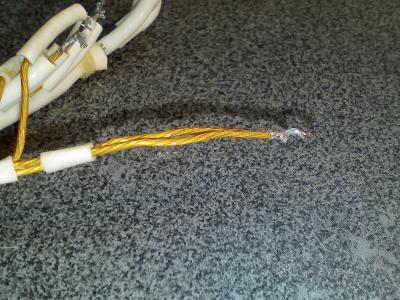

Сам в шоке, но сигнальные провода целые.  Рядом с якобы пережаренными фазными лежали и выжили.  Я  их  и буду использовать дальше.
