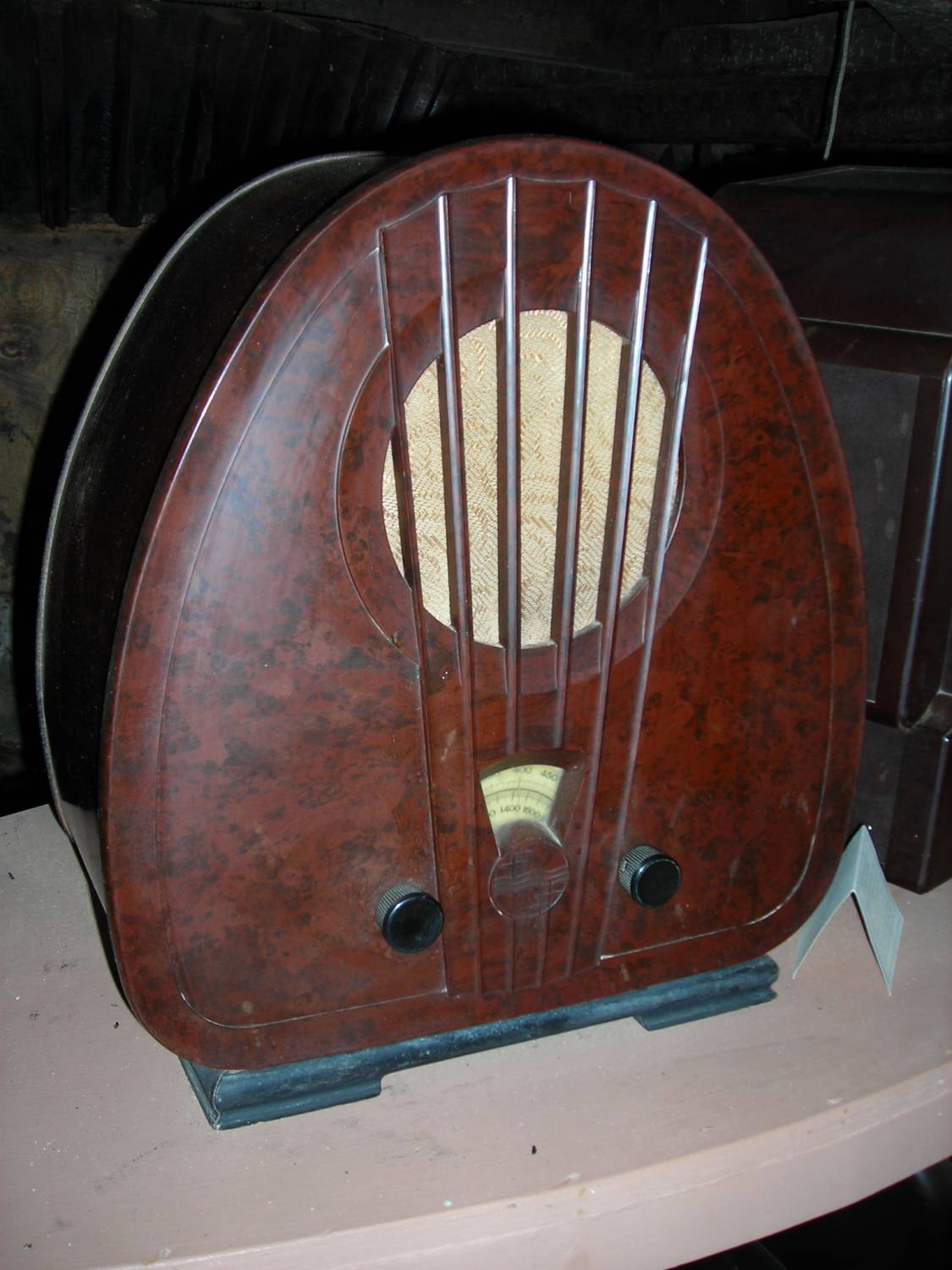

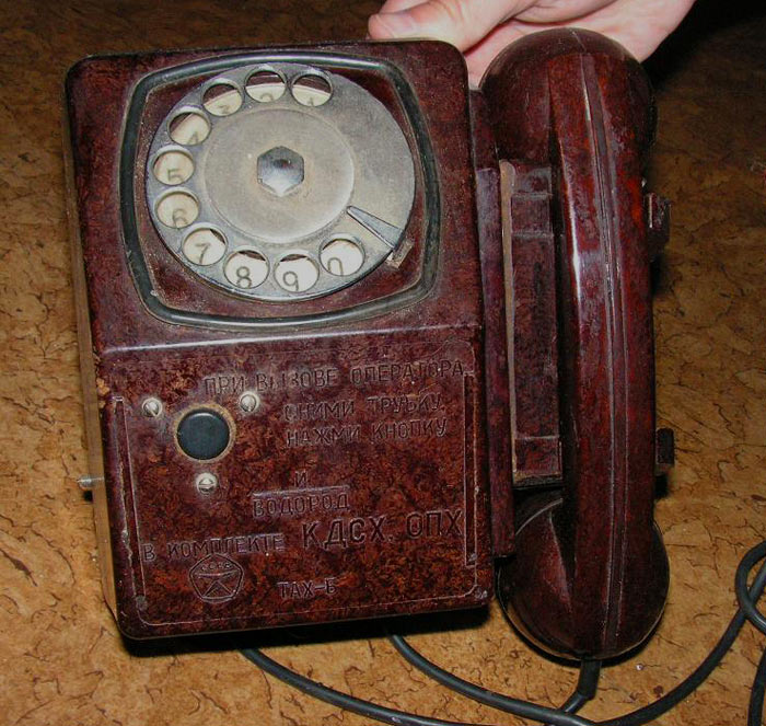

Можно еще по-ностальгировать например на тему старых корпусов на что угодно. Обязательно что-то монументальное эбонитовое, бакелитовое даже если не было потребности ни в взрывозащищенности ни влагоустойчивости
Разве это можно сравнить с корпусом какого-ть смартфона или ЗУСа :)

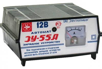

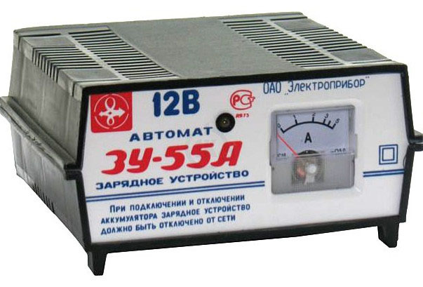

Мне кажется это не какой-то импульсный алгоритм. Просто отключает заряд при достижении маленького тока или высокого напряжения. Как напряжение опустится, снова включается. Вот и возникает моргание.
У меня так работал простой ЗУ55 в котором никакого МК не было, просто компаратор с гистерезисом.
