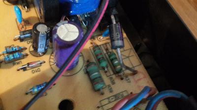

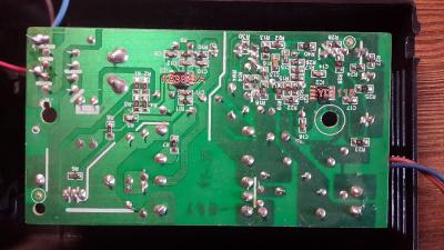

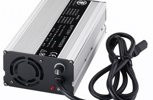

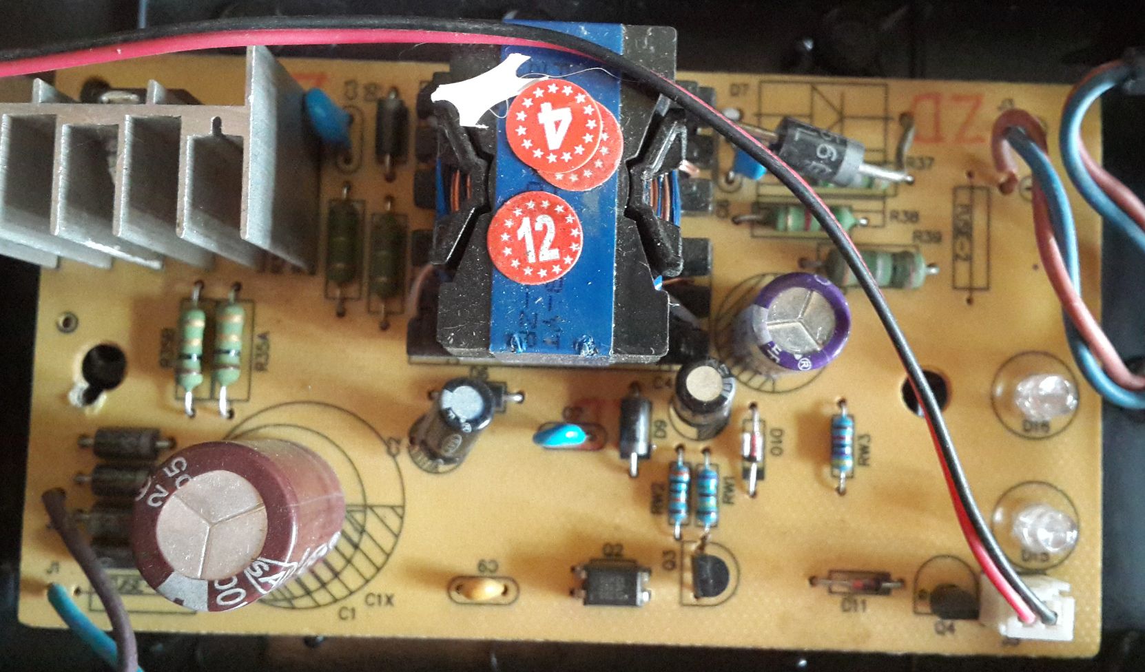

Добрый день.
Имеется зарядное устройство Volta на 48В для зарядки АКБ емкостью 10-14 Ач. Заряжаю им АКБ емкостью 8Ач. Ток зарядки получается великоватым для моих аккумуляторов. Также ЗУ не отключается по завершению заряда и начинает кипятить АКБ. Изначально ЗУ выдает 1,7А и до момента вскипания аккумуляторов ток заряда не уменьшается менее чем до 1.2 А.
Каким образом можно ограничить зарядный ток и/или настроить порог отключения заряда?
ИС-Х
Цитата: bohdan от 09 Июнь 2017 в 18:06зарядное устройство Volta на 48В
А что им заряжаете? 48-вольтовые?
Филя
#297
Не пойму что это за YD1118...? похоже на ОУ.
Уменьшить ток можно увеличив R39.
Попробуйте поставить 0,5 Ома
bohdan
Заряжаю 4 последовательно соединенных АКБ, 12В 8Ач. Поставил на место R39 резистор на 0.21Ом. Теперь в процессе заряда, пока напряжение не поднимется выше 59.5В, зарядный ток составляет 0.71А (до замены R39 1.65А), при 59.6В опускается до 0,55А(ранее 1.2А), 59.7В - 0.45А. При достижении этих величин, если поднести ухо к АКБ и прислушаться, слышно как он кипит. Поэтому, как и раньше, я ЗУ отключил не дожидаясь пока она отключится сама.
AGM АКБ вообще не должны издавать звуков при заряде, даже если ухом прислониться, или небольшое газовыделение - нормальная ситуация?
Не велико ли конечное напряжение заряда?
serggio
При зарядке AGM слышатся несильные звуки ближе к концу заряда. Даже еще до достижения 14,4 В на 12ти вольтовом АКБ. У меня на новом Exide слышно
Филя
Цитата: bohdan от 10 Июнь 2017 в 21:43
...я ЗУ отключил не дожидаясь пока она отключится сама.
Ваш зарядник не умеет выключаться! Там только светодиод погаснет, а напряжение будет поступать на АКБ (кипятить его).
А какое напряжение выдает зарядное на ХХ? Я бы попробовал уменьшить его до  57,6 В.
bohdan
1. Иногда все же "выключается". Т.е загорается зеленый светодиод, перестает работать кулер, сила тока падает до 200мА , напряжение удерживается 56В.
Зарядное очень редко отключается, если просто поставить аккумуляторы заряжаться до упора. Но если дождаться момента начала вскипания АКБ, отключить ЗУ, дать постоять несколько часов, потом продолжить зарядку, то спустя 1-5мин ЗУ отключается, как и должна. Напряжение в момент отключения 59.8-60В.
Почему так происходит?
2. Напряжении ХХ - 55.9 - 56В. Напряжение в момент отключения 59.8-60В. Но если просто оставлять АКБ кипятиться, то выше 59.6 - 59.7В напряжение за пол часа не подымалось.
