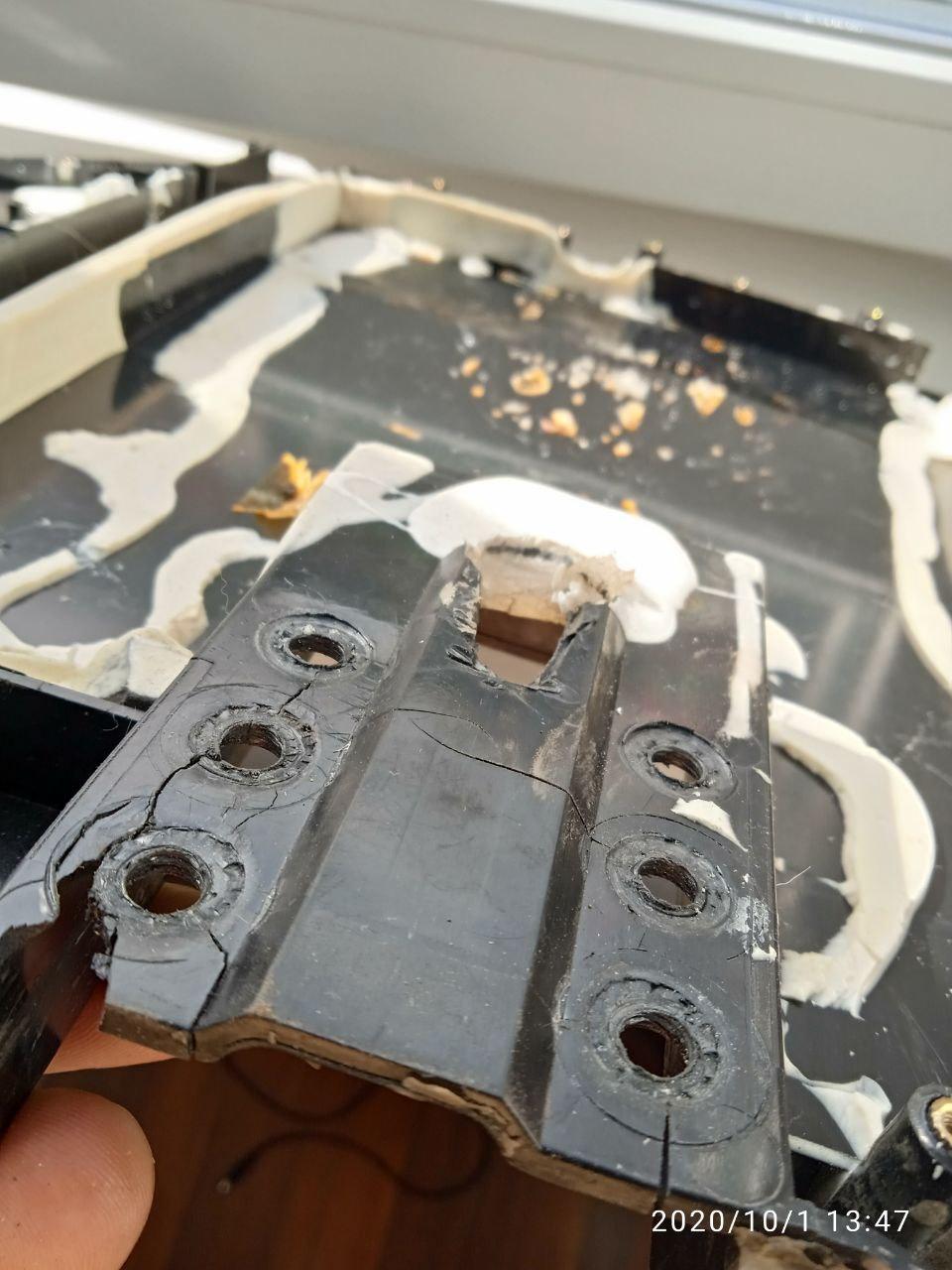

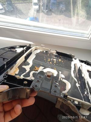

[user]Ale][[/user], у 18XL корпус слабовт, треснет в районе стоек. Лучше предварительно усилить это место. В остальном особенных проблем с колесом нет.

Ага вот свежий пример. Как видим гидроизоляция без усиления этого места только мешает при разборке чтобы потом отремонтировать это место. Но колесо всё равно супер
