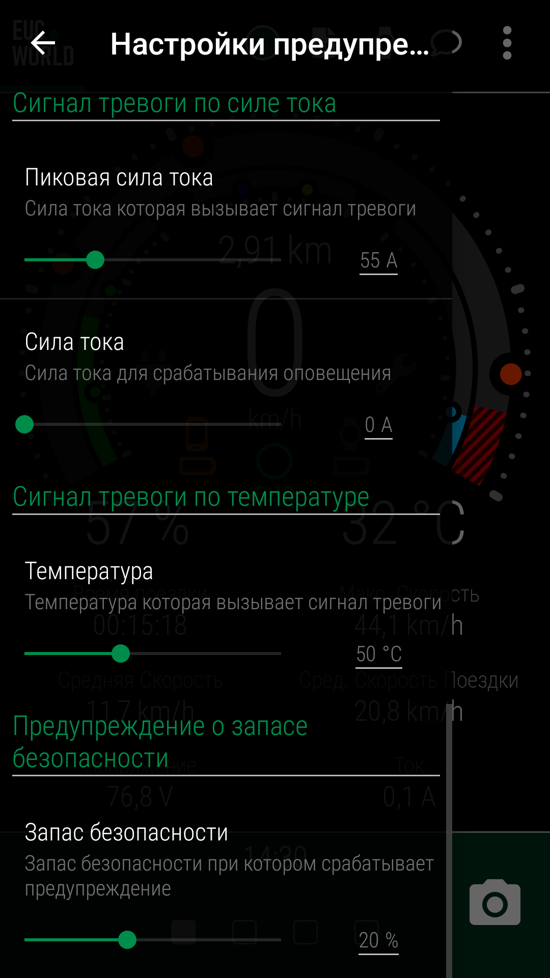

max_x_20
Обьясните кто нибудь, как все же работает этот запас безопасности?  по скорости?  Еслипо скоростито нелогично! Для этого есть ограничения скорости с писками и подьемами педалей..
Kingsong 18a 1400 W/h
Ripido
[user]max_x_20[/user], это просто вибросигнал при превышении силы тока, которое видит приложение.
