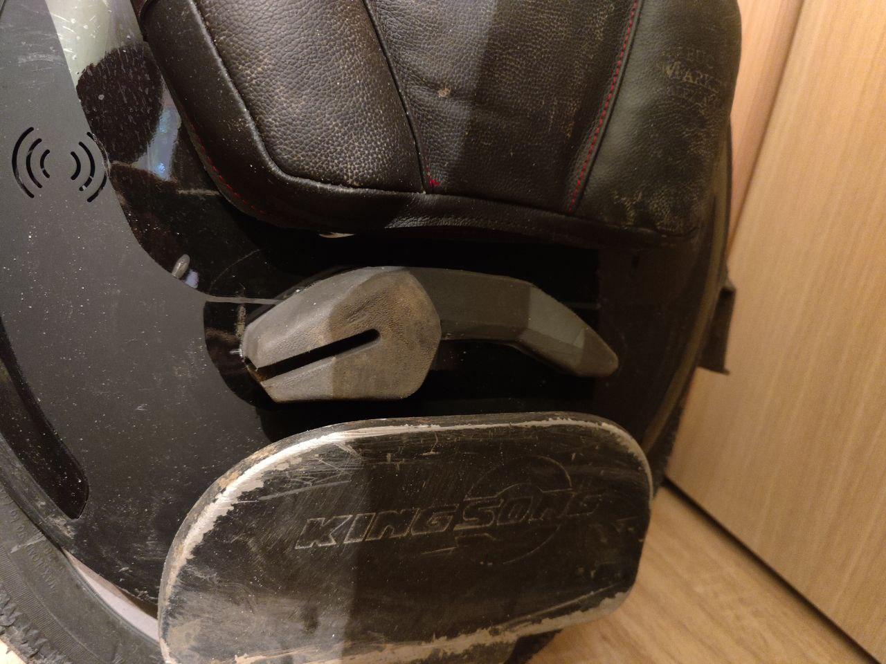

Привет. Как можно облегчить открывание педалей? Уж больно туго откидываются у 18шки. Боюсь после пару тысяч будут дырки от ног в корпусе.
boglai
У меня большие педали, снял, пружинки немного выпрямил. Открываю ногой немного ударив по нижней части.

Цитата: Vital8585 от 12 Сен. 2020 в 08:50Как можно облегчить открывание педалей? Уж больно туго откидываются у 18шки. Боюсь после пару тысяч будут дырки от ног в корпусе.
Если колесо новое, я бы ничего не делал, в крайнем случае, смазал бы пружины консистентной смазкой - сами разработаются. Если с пружинами что-то делать, разгибать, например, то есть шанс что после того как они разаработаются, педали будут сами открываться тогда, когда не нужно.

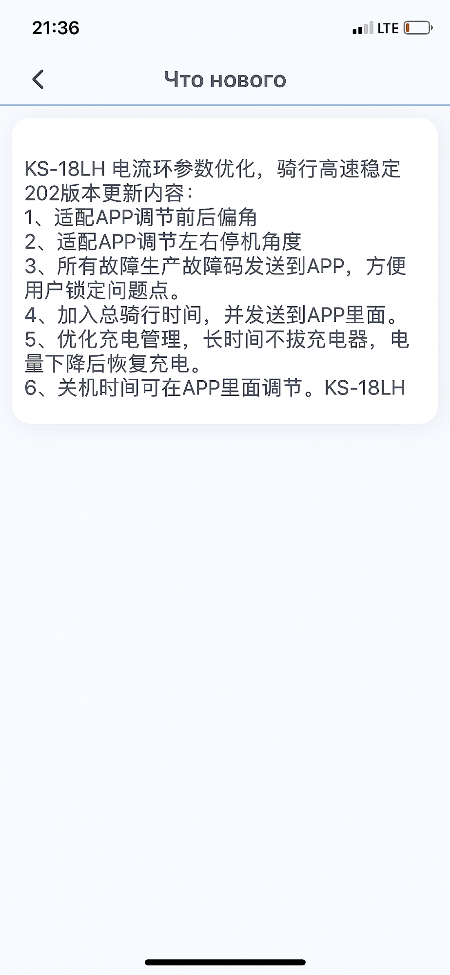

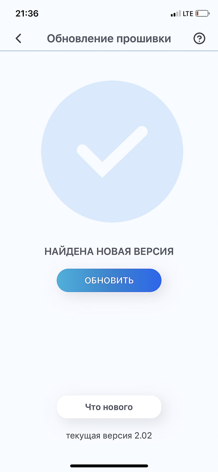

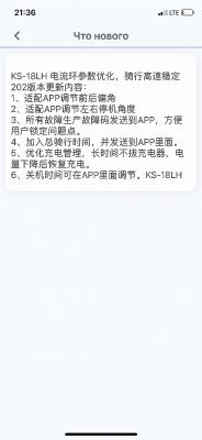

#4469
Что нового?
Обновил до 2.03.
По ощущению горизонт стал держать стабильней. Нет или уже привык завалов как раньше. В остальном нужен хотябы перевод. Чтоб знать что исправили.

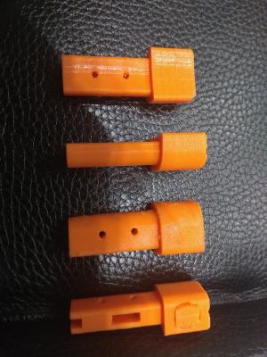

Цитата: alex1940 от 03 Сен. 2020 в 16:58Сегодня в метро сломалась ручка.
Печатать нужно под 45 градусов, подробности в комментарии. Ссылка на файл печати: https://www.thingiverse.com/thing:4524707

Что я заметил при переходе с прошивки 1.13 на 2.02:
Плюсы:
- колесо перестало свистеть и стало почти бесшумным;
- увеличен угол при котором колесо отключается при боковом наклоне (для любителей заложить вираж по контруклону будет полезно);
- появилась регулировка положения педалей;
- уменьшилась интенсивность пикания на заблокированном колесе (противоугонка), когда колесо ни кто не трогает;
- при включении колеса, на короткое время включается вентилятор - можно убедиться, что он работает.
Минусы:
- иногда глючит измерение скорости. Как-то я ехал около 44-46 км/ч, не ускорялся вроде бы, а колесо стало пикать и задирать педали.  Потом посмотрел график - скорость на графике резко выросла с 45 до 50,5. Из-за этого и возник подъём педалей. У кого происходит болтанка педалей на скорости >45, посмотрите на график скорости, может там уже >50;
- что-то изменилось в индикации напряжения. При полной зарядке сейчас показывает 84,5 В. Раньше показывало ровно 84,0 В. Напряжение на зарядке, без нагрузки - 83,9 В.
