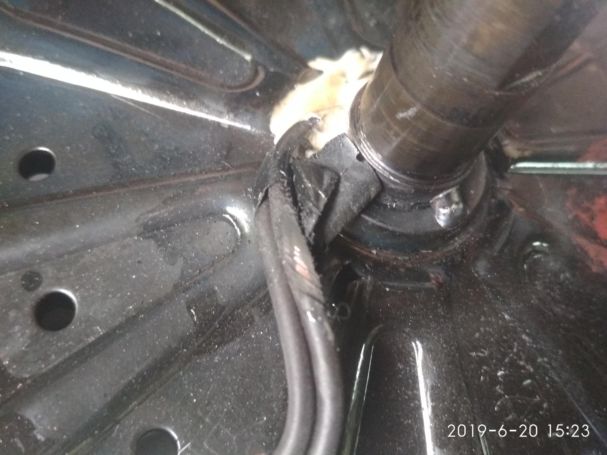

К стати на заметку тем кто ловил ритмичные щелчки электронного свойства:
Протёртая проводка на проводе.
