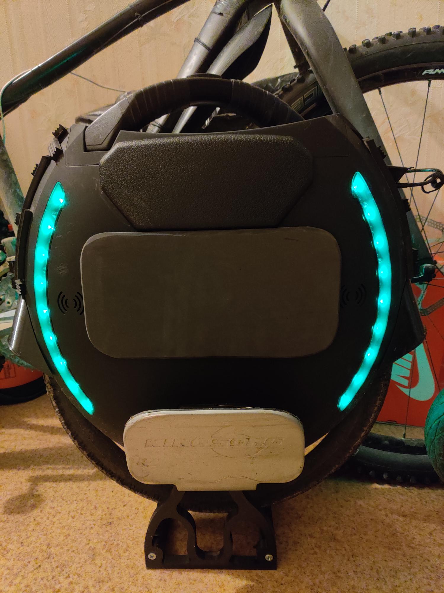

birdshell
смастерил накладки из 8мм eva листа твердостью 70. многовато. родные раза в 2 мягче, так что тут если 2 слоя проклеить, как собирался, становится много, тк едва прожимается.
но даже так колесо лучше контролируется при торможении и хоть чуть чуть стало получаться прыгать.
для клепления использовал двухсторннюю ленту на тканевой основе (чемто напомнила лейкопластырь), она лучше держит чем полипропиленовая и не рвется при отдирании. фаски и углы нормально снимаются обычным диском для отрезания болгаркой

Uni
Цитата: birdshell от 13 Нояб. 2019 в 21:38и хоть чуть чуть стало получаться прыгать
Попробуй приклеить не горизонтально, а с наклоном вперед, чтобы при прыжке подхватывать не только косточкой и трением, а и передней частью стопы.

birdshell
Цитата: Uni от 14 Нояб. 2019 в 15:49Попробуй приклеить не горизонтально, а с наклоном вперед, чтобы при прыжке подхватывать не только косточкой и трением, а и передней частью стопы.
сегодня переклеивал на листы из туристического коврика. он мягче и с текстурой - штаны за него цепляются лучше. ленту пришлось использовать в итоге полипропиленновую, тк тканевая почему то через некторое время очень чисто отклеилась от подушек. странно.
и для тяги носками приклеил еще материала , как раз над ними. вот тут твердый ева хорошо пошел, можо было бы в 2 слоя, но педали не будут складываться
