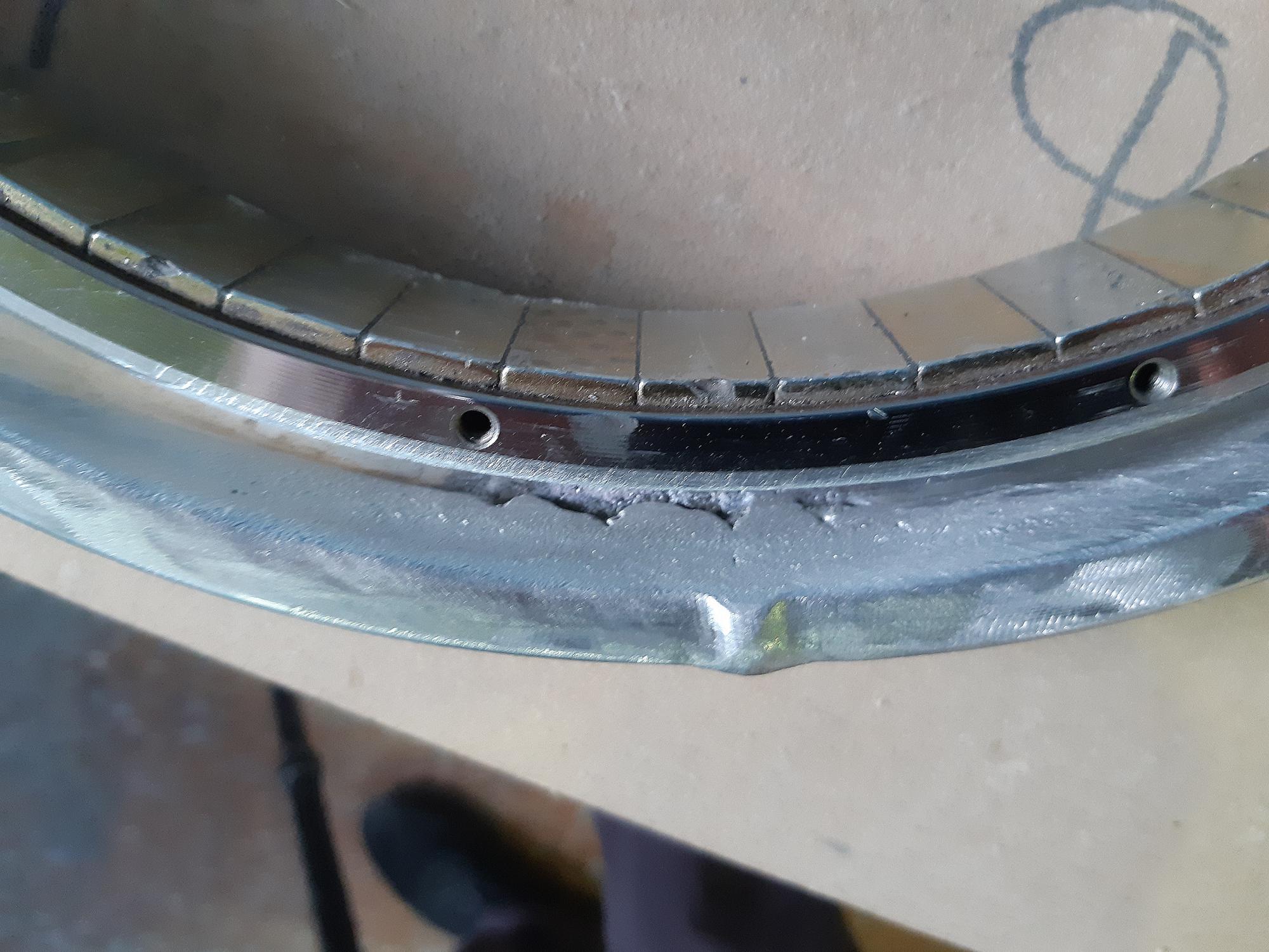

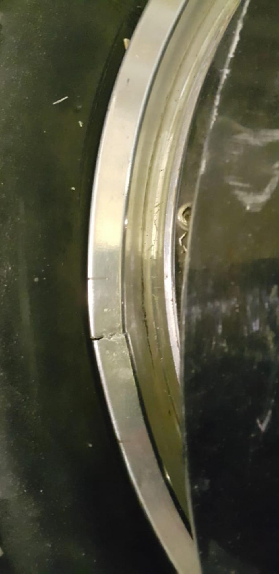

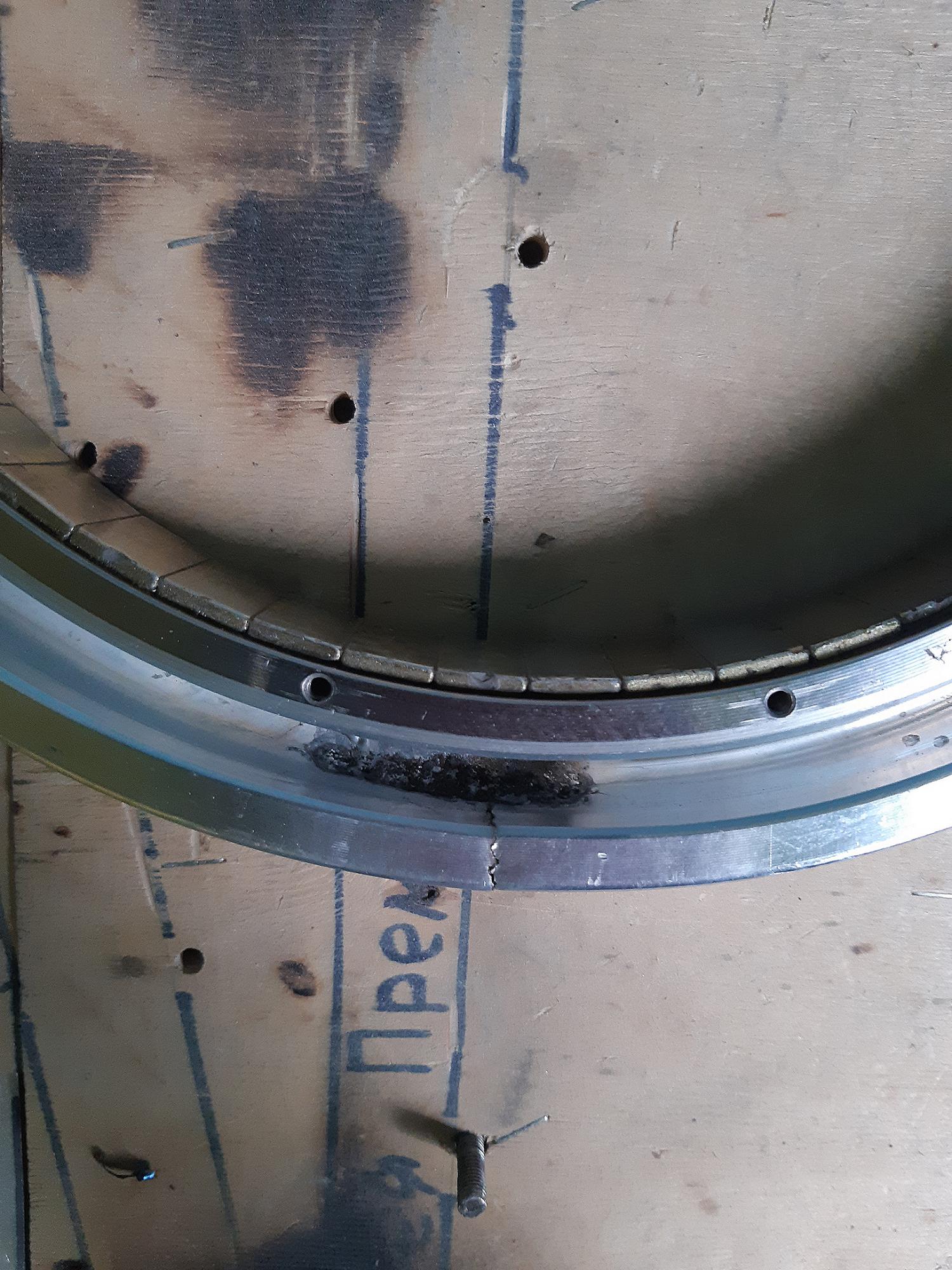

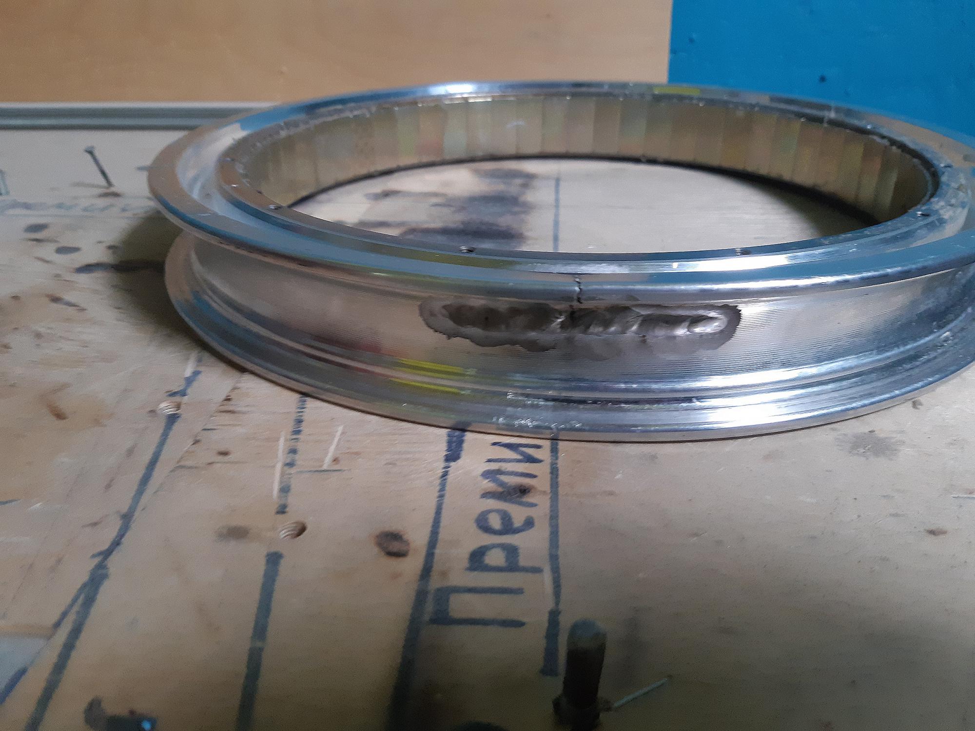

[user]Pticyn[/user], к сожалению в данном случае этого недостаточно. трещины не может не быть, даже при более слабой вмятине.. особенно после выправки. Это не стальная штамповка, которую сто раз править можно)
Andrius
Алюминий порвался, на фото не видно.
дядя Саня
Сначала выправить, а потом трещины запаять и зачистить. Паять газовой горелкой, используя специальный флюс (у нас продается в магазинах типа Электроника)

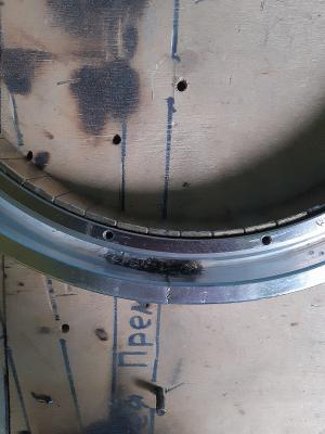

здравствуйте!
товарищ спрыгнул после аварийного торможения a колесо с горочки  покатилось и ударилось об деревья. что посоветуете, кто как чинит, можно ли и где заказать без мотора?

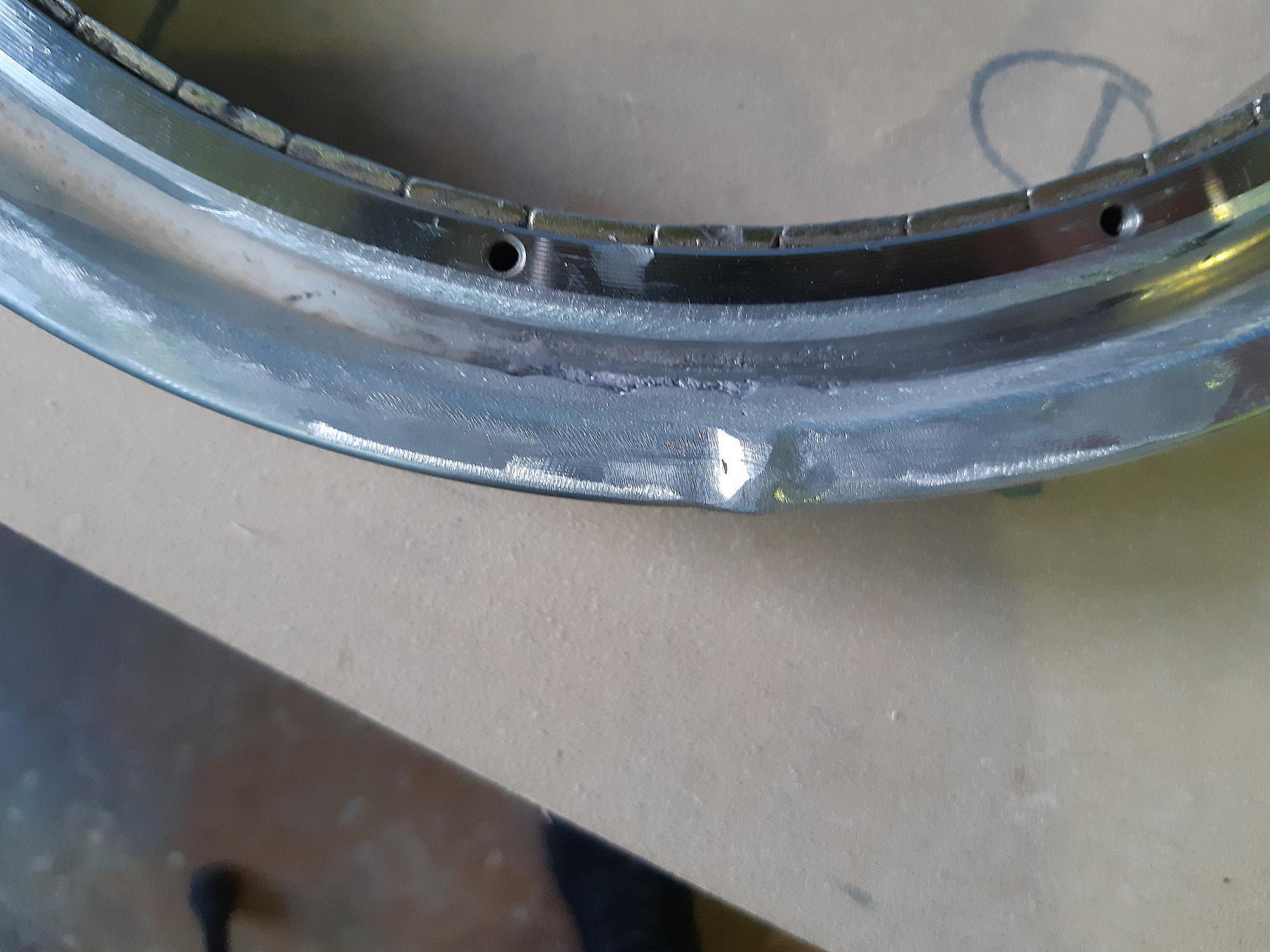

Доброго дня, попадал в подобную ситуацию на инмоушен в10ф. Благо у меня свой цех слесарный и есть сварка по алюминию. В целом колесо полностью разобрал, и через деревянные бруски, киянкой выстучал одну сторону нормально, а вторая разошлась(
Отнес на производство. Сложность одна, нельзя греть магниты при сварке, варили целый день по чуть чуть, укутывая магниты в мокрую тряпочку, в итоге всё прошло хорошо, зачистил бор машинкой и изнутри и снаружи, стало крепче чем было! Где то даже фотографии были) Главное найти хорошего сваршика, если до этого дойдёт. Но на инмоушене диск по другому устроен, там меньше шансов "восьмёрку" после правки получить(

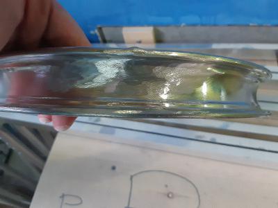

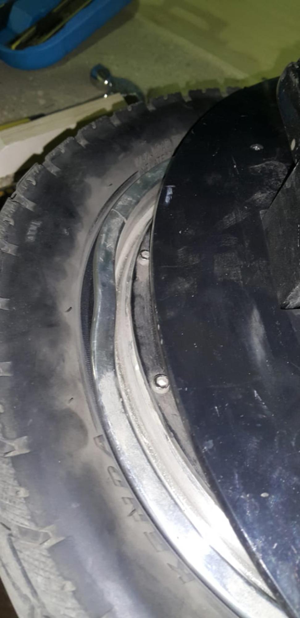

Вот такое у меня было приключение. Хочу заметить, это было в сумерках, на набережной ремонтники решили сделать рытвины поперёк, и с углублением положили асфальт, получилось что рытвины и не видно со стороны в сумерках, шириной, примерно 40 см. Я почти перепрыгнул на скорости, удар пришёлся в обод об угол рытвины, но колесо не уронил и дальше поехал, вмятины увидел на следующий день. Ну и ясное дело перепугался(
LEE4ER
[user]Хитч[/user], для ориентира, во сколько была бы оценена подобная работа?  Ну с учетом трудочасов слесаря/сварщика и в частности трудоемкости процесса?
Естественно вопрос с точки зрения казуального пользователя, без своего "слесарного цеха"))   Вопрос не тролинг, а реально интересно.

Хитч
Если брать только сварку, без разбора колеса, то от трёх до пяти тысяч рублей, мне думается. И очень большой риск просадить магниты(

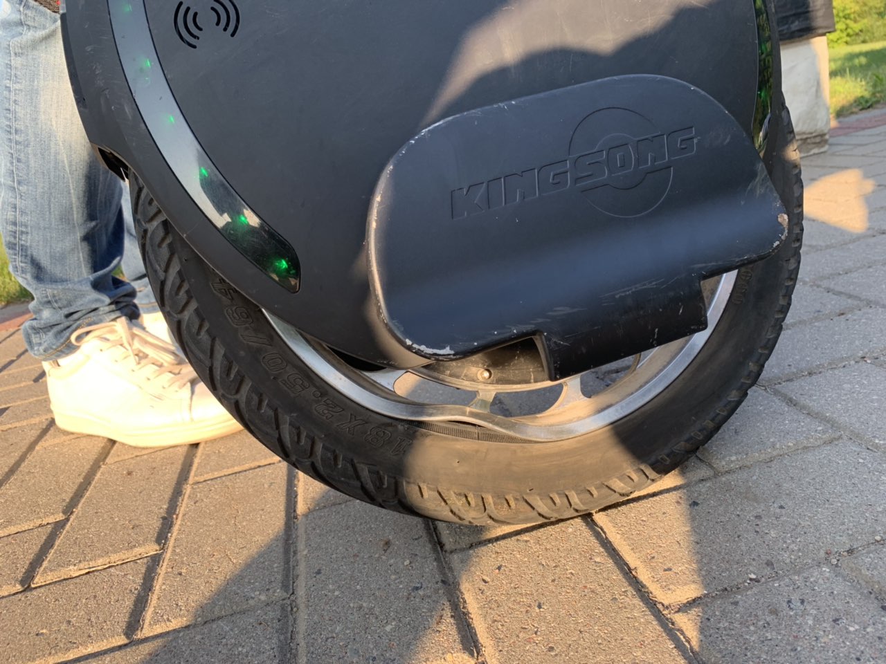

Цитата: Andrius от 25 Июль 2019 в 03:44
Видя такую картину сразу возникает вопрос, т.к. пока ещё только присматривать к иксельке, насколько легко погнуть диск на 18xl при весе райдера 70кг? Сам езжу до 30км/ч на 16s по плохому тротуарному асфальту на 3 атм. и уже есть несколько маленьких вмятин на диске. При прыжках и заездах на бордюры на не большой скорости на сколько атмосфер надо накачивать камеру что б не было продавов до диска?
Ripido
[user]Makepeace[/user], если на 45км/ч врезаться в бордюр с прямым углом (который не скошен) то будет тоже самое. В остальном нормально при 2.5bar, шансы такой сотворить стремятся к нулю. Но народ слишком неаккуратно ездит.
