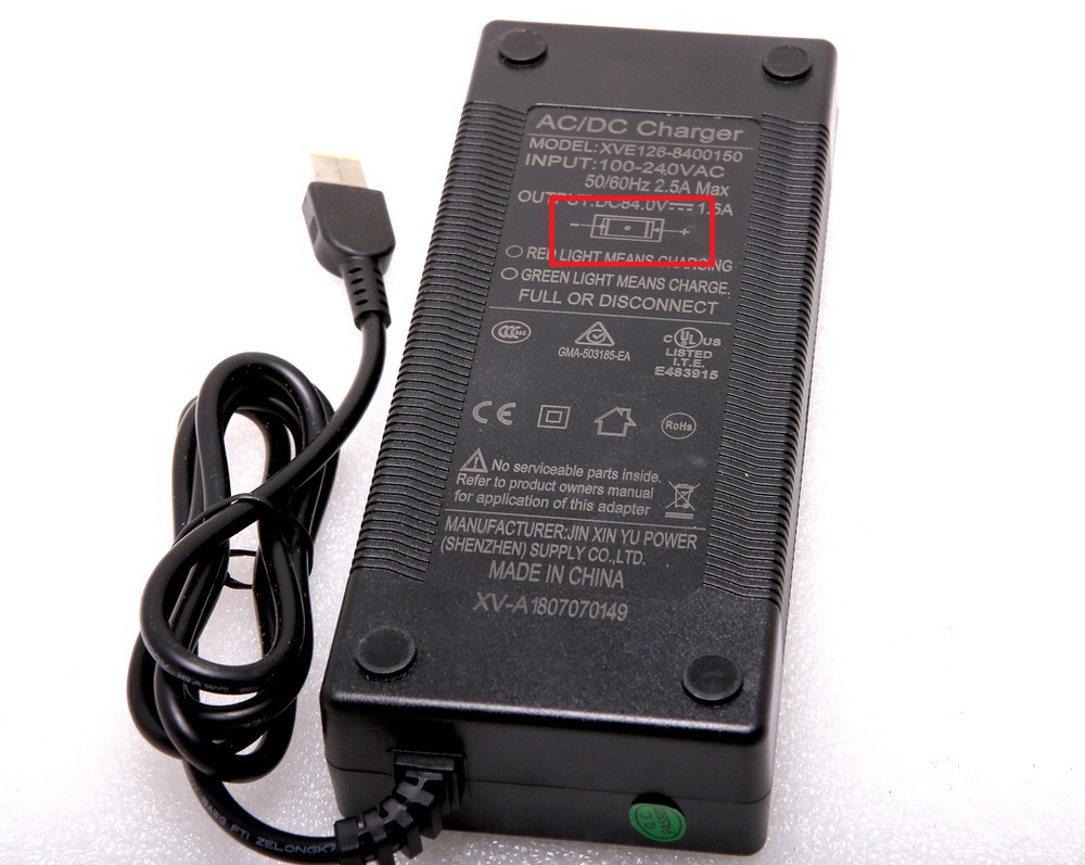

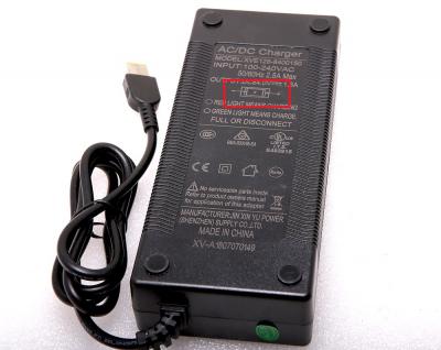

Народ, подскажите, какая там полярность у разъёма Lenovo, где плюс, где минус у него должен быть для KS18XL.
И какие ещё моменты нужно учесть тем, кто будет паять зарядку с разъёмом?
Vais Tech
Под рукой нету, но на родном заряднике всё чётко нарисовано. Один контакт внутри, прямоугольного выступа, второй снаружи, а третий центральный штырь не задействован и подключать его никуда не нужно.

[user]Y6ep[/user], да именно) На фото видно, что плюс снаружи, минус внутри. Центральный НЕ ЗАДЕЙСТВОВАН, не перепутай)
