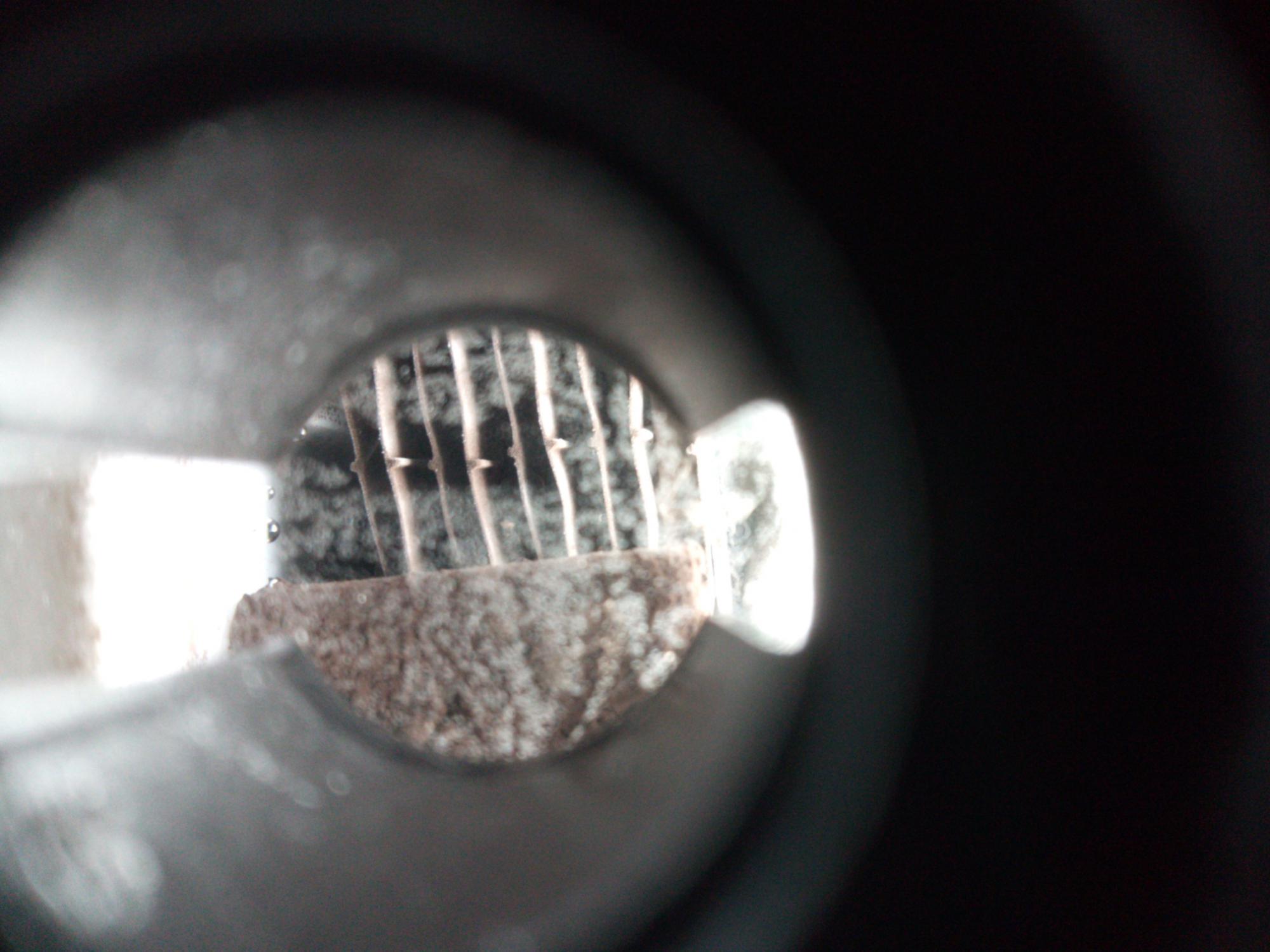

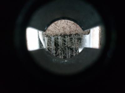

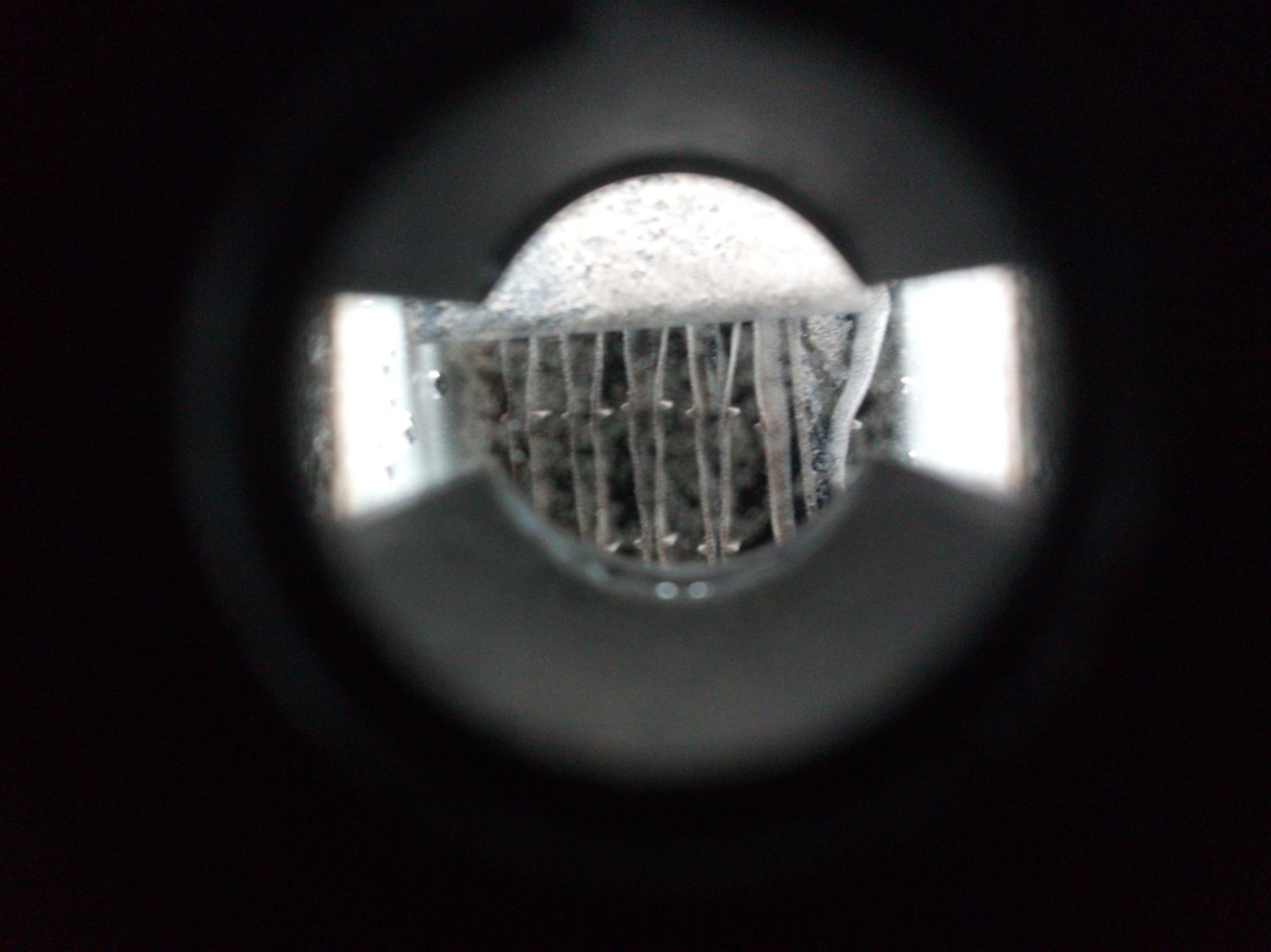

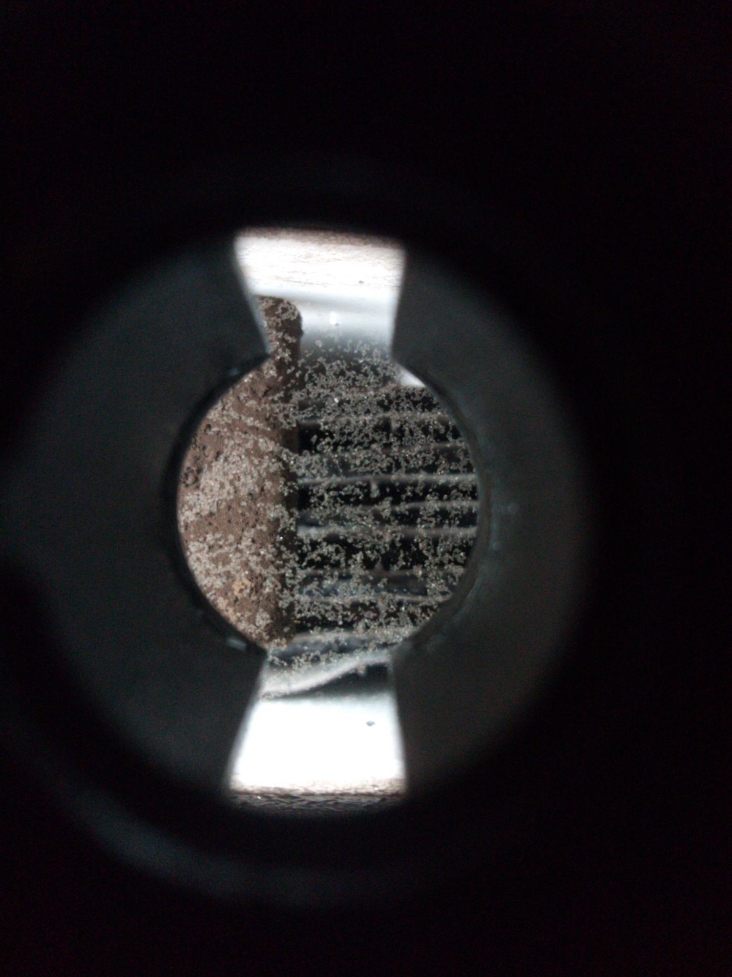

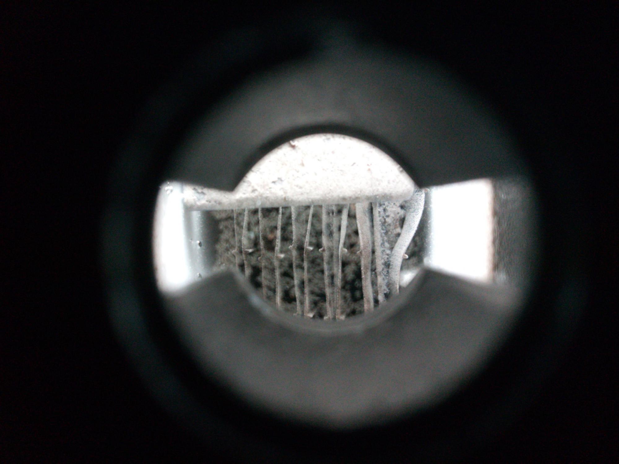

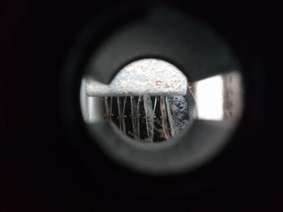

[user]UriBas[/user],  Как на счет того чтоб наполнить первую страницу печальными примерами мертвых акб.
Дабы читатель сразу отмел все ожидания по поводу восстановления. Заголовок типа "Что не лечится:"
К примеру вот разрушение пластин:
Мутный электролит:
Яков93
[user]xeus[/user], очень толковое предложение, спасибо. Сейчас пофоткал в своих банках от "-" к "+", там прям беда по ходу, особенно в последней банке которая ближе к плюсу. Сверху мелкие пузырики плавают, не дают толком фоткать.
Это при полностью разряженном. Когда при малейшей нагрузке сваливается ниже 10,5В а потом отскакивает до 12,4В.
Плотность померил, от "+" к "-"
1,221,241,231,241,231,22
Напряжение по банкам померил касаясь перемычек оловянной проволочкой, контакт плохой, не уверен в правильности показаний.
2,021,972,171,972,182
