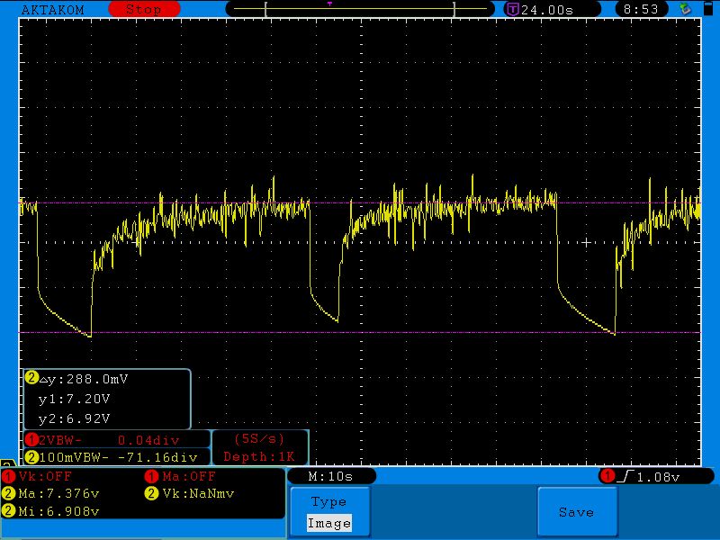

Цитата: ИС-Х от 26 Апр. 2016 в 17:37..У меня нет нижнего порога, пауза формируется по снижению скорости падения до некой величины, но не более 20 сек.
Ну да, у Вас импульс формируется по скорости нарастания переднего фронта, а пауза по снижению скорости падения. Но по моему, как раз в этом (может быть) проблема и она тут о себе дает знать.
Допустим, АКБ идеальный и зарядился под завязку"(в Вашем случае свежачок").. дельта не увеливается на столко, чтобы ЗУ уменьшила ширину имп. адекватно, ЗУ продолжает ему лупить "нормальные" (для старушки) имп. с паузой в 20с. и что будет?.. (Даже, есди отсечка на уровне 14,2В, не говоря уже о 15В и более) - Пойдет процесс кипячения, что и наблюдаем здесь, о чем возможно и намекает А.Сорока.
Цитата: ИС-Х от 26 Апр. 2016 в 17:37.. Как я понял, вы предлагаете избегать резкого перегиба на вершине импульса? А добиться этого можно либо более ранней отсечкой, либо затягиванием паузы.
Когда свежачок начинает кипеть, надо вообще прекращать заряд в этом случае.. Играться с отсечкой имп?..уж лучше затягивать паузу - т.е. по сути делать переход на качели" и все! Для свежачка это будет самое то, даже для старушки" пойдет, исключается вероятность кипячения в хлам как у меня было с ЗУСом по моему недомыслию.
ИС-Х
Если считать началом кипения перегиб не вершине, то да. А если это не признак кипения?
Sever
Наблюдение в слух... если ширина импульса не более 5...7 мс, то АКБ не успевает вскипать, даже если подать большую разницу величины напряжения... в итоге (по наблюдениям), регулировать средний зарядный ток, лучше величиной напряжения БП, а не шириной зарядного импульса.

ИС-Х
#22
Теоретически все верно и на словах красиво, но от такого количества аргументов для одной функции голова пухнет. Многие из них просто неизмеряемы из-за шумов и разрядности АЦП. На спаде еще можно, а на подъеме отловить перегиб нереально. Вот как можно что-то измерить на такой восходящей кривой?
Я уже буду отказываться от анализа кривой подъема, ибо мой опыт показывает - ничего не меняется по сравнению с тупой отработкой ширины зарядного импульса по таймеру плюс коррекция плавающей отсечкой. В паузе сигнал более-менее адекватный и его можно как-то измерять и анализировать. Временные параметры - легко.
Уверен, вполне будет достаточно пары-тройки измеряемых аргументов, понять бы их только.
