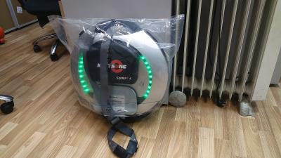

Сделал себе вариант защиты от сильных осадков. Из под 1U оборудования. Я знаю, что колесо неплохо защищено снаружи, но всё равно я лучше перестрахуюсь.  /:-)

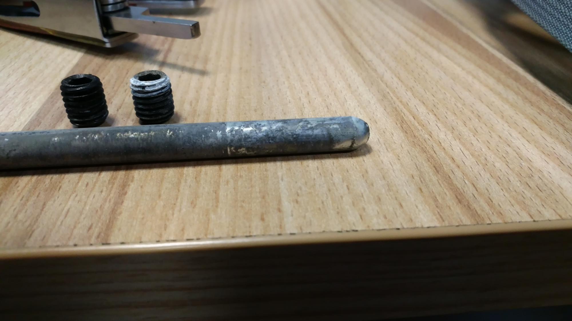

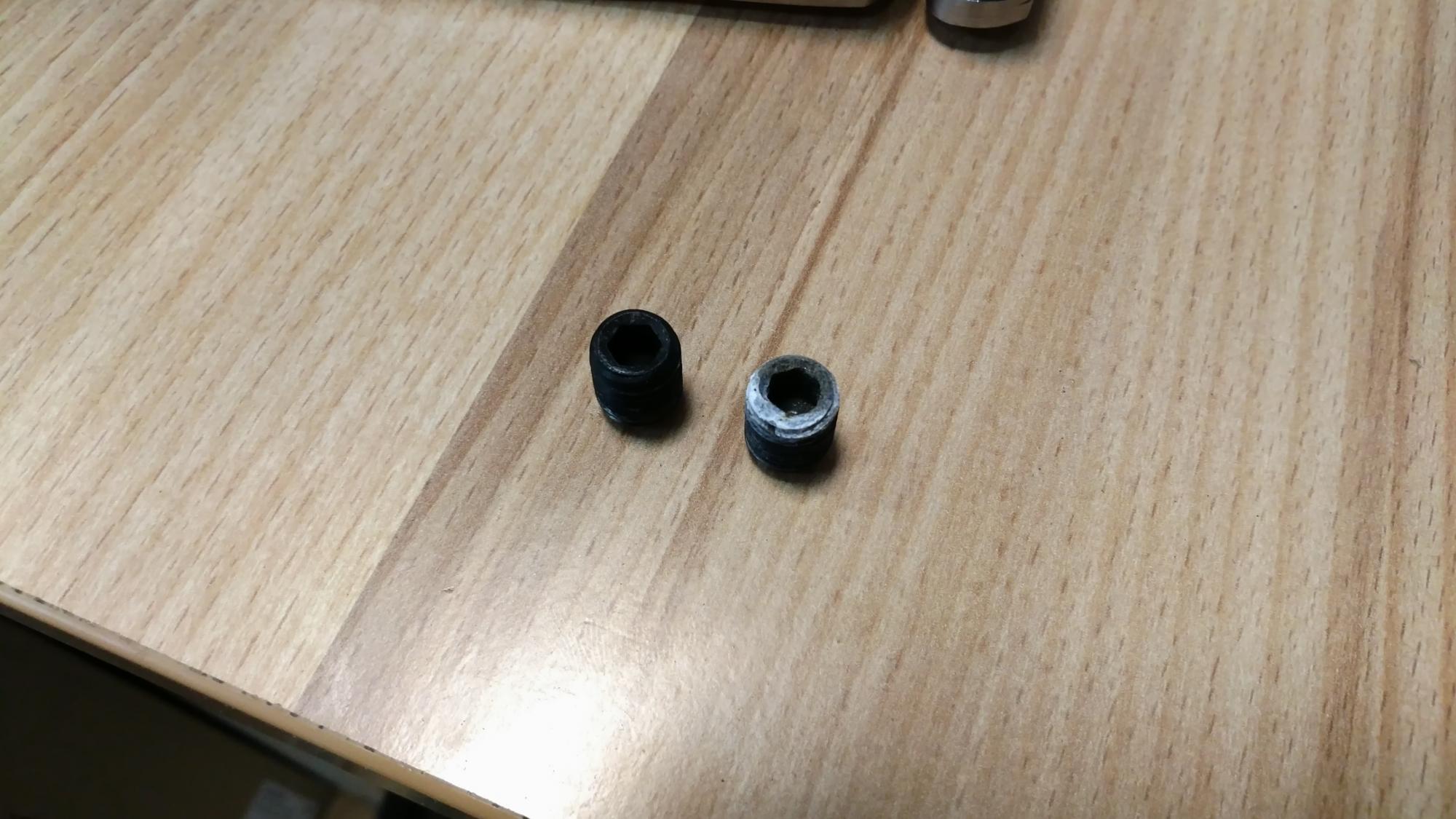

Разобрал сегодня педали, а то песок хрустеть стал и открывались они с ОЧЕНЬ большим усилием. Смазал всё доступное литолом. По лужам/снегу почти не ездил, в слякоть вообще не ездил, но всё равно видно окисление винтиков и одной оси. фотографии снизу, кому интересно. Винтик, который более белый - это тот, который спереди(я езжу на колесе всегда в одну и ту же сторону)

[user]cnaipep[/user], да, именно так они и закисают. Молодец, что не поленился..

Я ещё думаю залепить боковые отверстия пластилином, не целиком, но чтобы влага не попадала.  :bw:
Так же сниму накладки под педалями и там винты промажу. Жаль, не добраться по оси самого колеса, чтобы туда литола напихать, в качестве защиты от влаги...

Боковые винты у многих теряются, из-за отсутствия смазки оси (педаль крутит ось, и один из винтов отворачивается). Их внешние отверстия я залепил пушечным салом.
А вокруг оси колеса - просто жопа, там постоянно сыро. Разбирать и смазывать крайне желательно.
