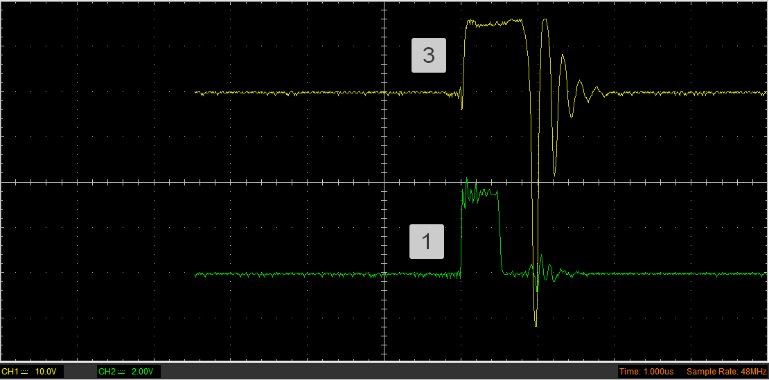

Тогда вот так - с чего вы взяли что амплитуда импульса 1.7в - это напряжение си  на открытом полевике?
Добавлено 12 Апр 2019 в 22:33
Цитата: Кass от 12 Апр. 2019 в 22:26Я нигде такой глупости не писал.
Вот вами написанная глупость -
ЦитироватьАмплитуда импульса 1.7В. На сопротивлении канала 0.02 Ом это амплитуда тока в импульсе 85А.
Вот сопутствующая картинка https://electrotransport.ru/index.php?topic=50717.msg1598370#msg1598370

Цитата: Ribbentrop от 08 Апр. 2019 в 06:22Есть лампочка 30В 400Вт
Если там и правда 2 мОм, то при 15А получится ~ 0.5 Вт, при 70С/Вт (для ТО-220 без радиатора) нагрев будет всего +35 от окружающей температуры. 15А постоянного тока (continuous current) без радиатора - до чего техника дошла.
bones
Цитата: Кass от 08 Апр. 2019 в 12:52Какой смысл использовать ключ, у которого время открытия 150 нс и время закрытия 250 нс (400 нс в сумме) с 2.5 Ом в затворе пытаться использовать на импульсе длительностью в 500 нс?
Нет никакого смысла, если вы про 4905, в моем случае так сложилось исторически. Я собирался регулировать ток первичкой обратнохода при помощи ШИМ+RC+LM358+TL431, поэтому частота ШИМ была выбрана максимальной из расчета контроллер 2 МГц / 100 шагов ШИМ = 20 кГц. Но не получилось стабилизировать, поэтому во вторичке появился 4905, а частота осталась прежней, отсюда импульсы по 500 нс и изготовление драйвера из остатков переделки ATX->ЛБП.

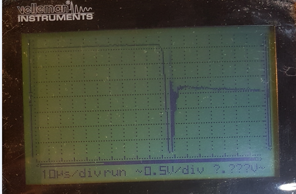

Цитата: Serg от 08 Апр. 2019 в 12:21У Bones обратный выброс пробивает полевик (55В), хорошо что энергия выброса меньше 0,5Дж
Не, он "пробивает" USB-показометр, картинки с которого я приводил, там 5В по входу ограничение для защиты АЦП видимо. Хотя полевой транзистор при достижении Vds_max работает в режиме стабилитрона, в разумных пределах конечно же.
0,5Дж это большая цифра, если длительность выброса принять 100нс, то 5МВт нужно. (если 1 Дж = 1 В*А*с).

Цитата: bones от 13 Апр. 2019 в 00:23там 5В по входу ограничение для защиты АЦП видимо.
Где здесь 5В ограничение? Я вижу +15В, а также обратный выброс   -52В.
bones
Цитата: Serg от 13 Апр. 2019 в 00:365В ограничение?
Щуп :10, на картинке с учетом делителя, не приводил этих данных, вопрос резонный.

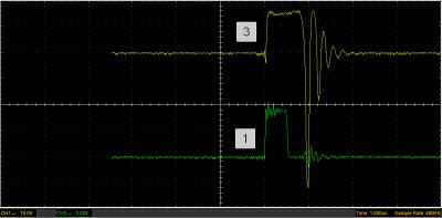

Вот банальная картинка выше.
Какая амплитуда у желтого сигнала?
S_Kov
#1763
Я бы сказал, что 15 вольт
