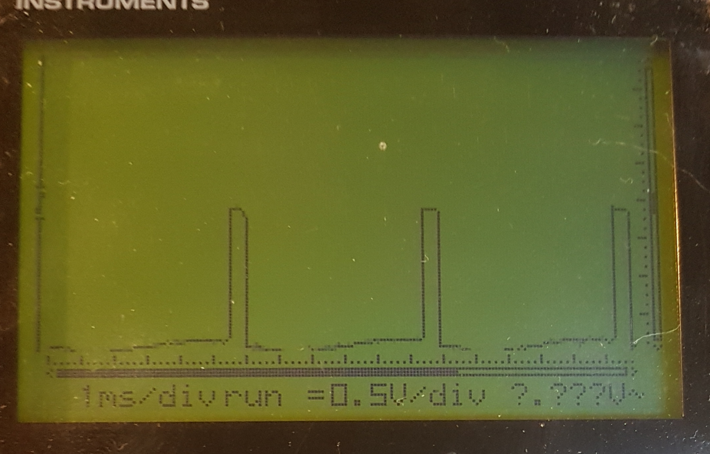

Цитата: SapienzSPB от 10 Апр. 2019 в 01:02Кass, добрый вечер. У Вас ведь в стенде, в датчике тока, стоит нормированный шунт сопротивлением 0,0012 ома? Может на него осликом встать?
Нет, там датчик тока на эффекте Холла стоит. Нет в нем шунта. Выложить то можно было бы все, но тут есть огромное желание у оппонентов именно переспорить любой ценой. Истина никого не интересует. :)
Цитата: SapienzSPB от 10 Апр. 2019 в 03:03Импульс длился около 8мкС, что при частоте стенда в 200 Герц означает (8/5000=) 0,0016% заполнение.
Нет, длительность импульса на момент фото примерно 167 мкс, а 8 мкс это переходный процесс после закрытия фета. Меня просто Киберпапа попросил побольше развернуть задний фронт импульса.  Но длительности постоянно меняются, так как контроллер меряет значения 20 раз в секунду. Вначале включаешь заряд с ограничением 13.2В, он дает в СС установленное среднее значение тока, гоняя заполнение в небольших пределах туда-сюда, потом дойдя до 13.2В начинает уменьшать скважность для уменьшения среднего значения тока, поддерживая среднее значение напряжения на уровне 13.3 В. Поэтому на каждом фото длительности могут отличаться. При включении заряда ток по среднему сначала относительно большой, потом начинает падать. Стенд то не для исследования фетов, а для исследования АКБ. Поэтому на осциллограмме можно оценить только амплитуды и переходные процессы. Не более того.
PS. Вот чуть ранее перед тем фото фотографировал импульсы с другой разверткой:
Вот тут видно, что когда транзистор закрыт, падение на нем напряжения меняется, ибо определяется разностью между БП и АКБ. Так как напряжение на АКБ после импульса немного снижается, то в перевернутом виде для МДП с р-каналом оно повышается. То есть повышается разность. После импульса напряжение на осциллограмме ниже, ибо напряжение на АКБ повысилось, и разница снизилась. Во время импульса напряжение же не меняется, ибо определяется сугубо током через транзистор и его сопротивлением.
В датчиках Холла тоже вполне себе нормируется сопротивление. Вот, например широко известный ACS712. В нем заявляется сопротивление 1,2 мОм.

Цитата: Кass от 10 Апр. 2019 в 11:55Вот тут видно, что когда транзистор закрыт, падение на нем напряжения меняется, ибо определяется разностью между БП и АКБ. Так как напряжение на АКБ после импульса немного снижается, то в перевернутом виде для МДП с р-каналом оно повышается. То есть повышается разность.
О, образумился. Как там теперь насчет закона Ома и значения тока через СИ? Ничего не поменялось? -  все также 85 А B-)
Попробуйте посчитать по закону Ома. Есть две величины, 1.7В и 0.02 Ома. Получится? Формулы писать не нужно?
Или уже немного по-другому и амплитуда импульса уже не при делах?

Цитата: Serg от 10 Апр. 2019 в 15:33Или уже немного по-другому и амплитуда импульса уже не при делах?
В основу расчетов видимо положены данные с зеленого матричного экрана показометра для автолюбителей.
Был ты там хоть осциллограф нормальный, можно бы было хоть что-то рассмотреть....
Интересно, сколько раз в секунду обновляется этот экран, и сколько раз в секунду все точки осциллограммы прилетают в буфер обработки данных  :bn:
Судя по пробелам в осциллограмме частота обновления экрана выше частоты снятия осциллограмм  ;-D

Цитата: serggio от 10 Апр. 2019 в 22:47В основу расчетов видимо положены данные с зеленого матричного экрана показометра для автолюбителей.
Вы зря в негативном ключе о рабочем приборе выражаетесь. Основы для расчетов нет совершенно по другой причине B-)
Беглый взгляд на экран говорит о том, что ни о каких 85 А в импульсе речи даже близко не идет, 5-10А от силы.  А из анализа схемы включения ясно, что больше чем 15А наскрести навряд ли удастся, имхо.

Цитата: Яков93 от 10 Апр. 2019 в 13:30В датчиках Холла тоже вполне себе нормируется сопротивление.
Ну на тот, что там стоит, у меня нет данных. Наверное будет проще просто шунт туда врубить, если это хоть как то интересно не ради спора. Неужели так сложно посчитать одно неизвестное при двух известных?
Известно, что разница между БП и АКБ 1.8В. Если я включу между ними коротко резистор 1 кОм. Ток будет 1.8 мА. Если включить 1 Ом - будет 1.8А. Но чем выше ток и меньше сопротивление резистора, тем более будет сказывать r0, то есть внутреннее сопротивление АКБ, которое у данного экземпляра порядка 5-6 мОм. Значит в сумме с 20 мОм будет сопротивление 25-26 мОм, а амплитуда тока будет порядка 70А. Но если учесть емкостной характер нагрузки, то это несколько будет завышать именно амплитуду короткого импульса. Попробуйте подключать БП или ЗУ с амперметром к АКБ коротко, Будет скачок тока при подключении.

Если я правильно помню, у Вас ACS712-30 и установлен. Меня интересует не вычисленная,а именно натуральная картинка с подобного "шунта". С учётом длины, сопротивления, индуктивностей проводов и цепей.
