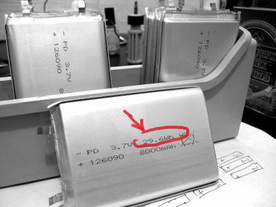

кто использует батарейку на 72 V... что значит надпись на фото?
Автор tatyana, 03 Окт. 2017 в 14:39
tatyana
29,6 wh (обведено красным)
и второй вопрос - ток какой рабочий у этой батарейки?,
конкретно у этой...
MaF
ёмкость в ватт-часах(произведение напряжения на ёмкость в ампер-часах,3.7v*8Ah)
ток Вам вряд ли кто достоверно скажет,надо искать даташит и смотреть,что;там производитель обещает.Угадывать ток по фотографии примерно так же достоверно,как и снятие порчи по фото)
тут возможно какое то специфическое китайское произведение, у вас на 72 вольта батарейка?, я вот соображаю по 2 или по 3 штуки собирать на след год...
serg99
[user]tatyana[/user], Ну почему же специфическое. Всё по закону Ома. Только сколько на самом деле-вопрос.
На фотке - классический призматик.
Емкость известна, значит и ток легко вычислить.  :-)
На высоковольтных батареях, большой ток, не нужен, как правило. Зачем вам знать рабочий ток?
Исходите из 1, максимум 2С, иначе повздуваются...нафиг.  :kidding:
[user]tatyana[/user], это емкость элемента. На нем явно написано, что он на 3.7В, 8А*ч, 29.6Вт*ч
3.7*8=29.6.
На 72В может быть батарея, собранная из этих элементов.

ну  прийдётся на сайт продавца заходить, а я его уже стёрла, если предположить что 8 ампер отдаёт, это значит 2 бат 16 ампер умножаем на 72 вольта, 1152 вт ... что то не то
mr.Dream
Судя по выводам, ток там не большой, типа АКБ для портативной электроники. Я бы больше 1с не нагружал. Но косвенно можно нагрузочную способность определить по посадке под нагрузкой.

илс, солнце моё ясное - я вот это и хочу узнать 1С  это сколько? у вас батарейка на сколько вольт?
SkeptiK
MaF
 :-) 1C это 1 умноженное на С,где С - емкость в ампер-часах.
Для гипотетической ячейки на фото - это 8А токоотдача с ОДНОЙ ячейки(но все равно так считать порочно,нужно знать маркировку АКБ и по ней искать производителя ячеек и паспортные данные оных).Если АКБ собрана на 72В но при этом ячеейки все стоят последовательно,то и снимать с нее более 8А не стоит долговременно.Если же акб собрана из последовательно соединенных параллелей ячеек то токоотдача считается исходя из числа ячеек паралельного соединения умноженых на 8,т.е. столько раз по 8,сколько ячеек соединено параллельно.

Я бы и 8А с такой ячейки не брал, вздуется.
А у вас будет батарейка с БМС и она будет правильно собрана? А то как бы не было пожара... Тонкие узкие контакты не есть хорошо:(
И контроллер с мотором, которые потянут 72В я надеюсь, у вас тоже есть:)
eTyson
#16
[user]tatyana[/user], как я понял из выше написанного вами, вы не поняли, что этих пакетов нужно 20шт минимум, чтоб получить 72В (3,6х20=72). Соответственно, получится батарея 72В/8Ач. Ну и так далее, т.е. из 40шт пакетов получится АКБ 72В/16Ач...
А уважаемые коллеги, пытающиеся ответить на ваши вопросы, говорят с вами на разных языках.
Больше О,5С долговременно я бы побоялся брать с батареи из таких элементов. Соответственно, если 72В/8Ач - вообще ниачем, то в варианте 72В/16Ач можно долговременно снимать 8А, т.е. 72х8=576Вт, ну и кратковременно 1С - 16А (1132Вт).

всё нормально - как раз 20 штук в корпусе и на багажнике тоже 20 штук и вмс-ка уже пришла на 20 ниток и зарядка , всё нормально, я просто хотела понять какой ток у них
