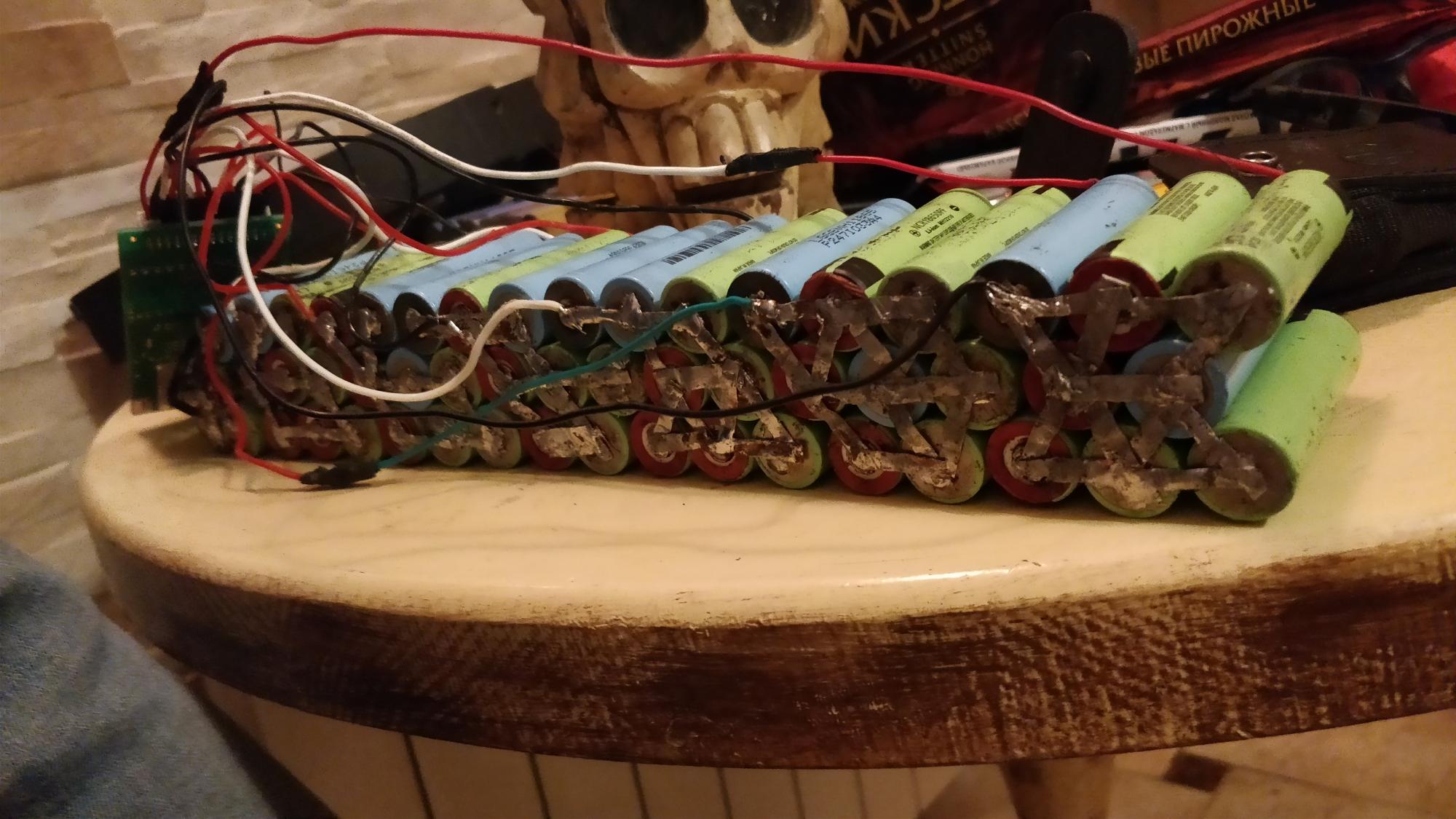

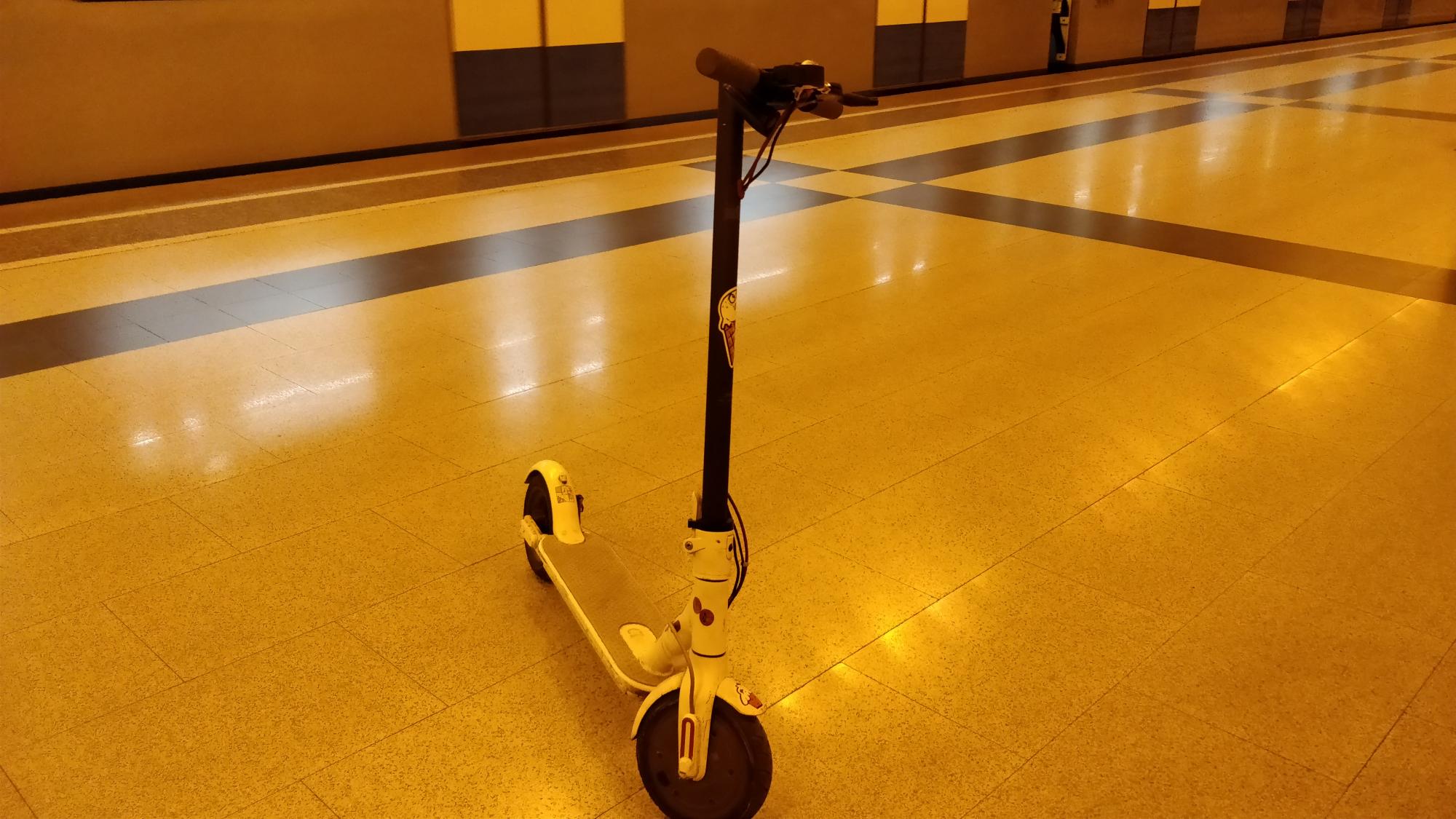

Проект компании EcoDrift: Xiaomi Mijia by EcoDrift (рабочее название СяоТрон)
На данный момент сделано два тестовых самоката - белый и черный

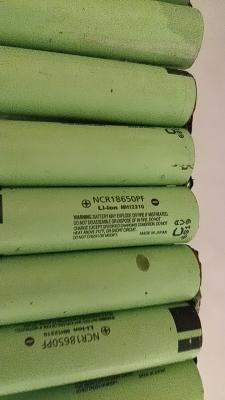

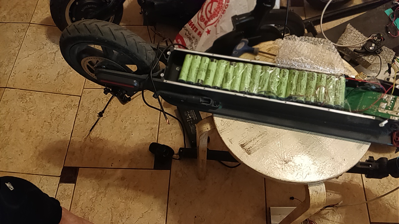

Черный - Сборка 13s4p 48V из банок panasonic NCR18650pf 2900
Итого 557 Втч)
Белый - сборка 16sp3 60V из банок panasonic NCR18650pf 2900
Итого 522 Втч)

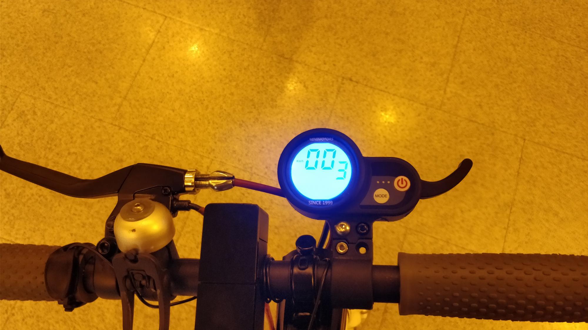

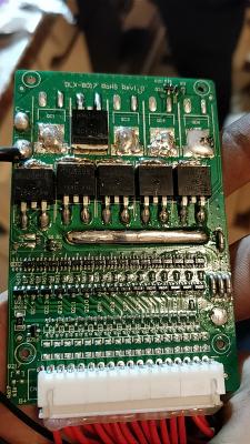

Новый курок газа

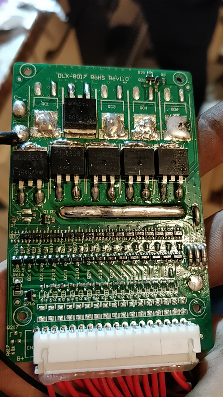

Новая БМС

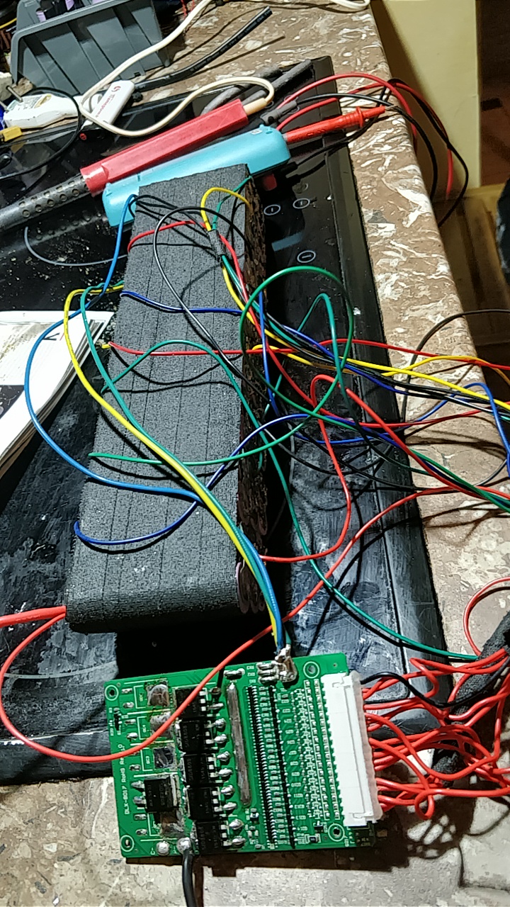

Батарея
Стоковый Xiaomi Mijia и горка

ИМХО: такой курок только фулюганов привлекать, наверное дело в том, что не будет поддерживаться родной курок и голова
EcoDrift
[user]GiroMen[/user], Скорость с человеком была 44 км/ч. Да там будет полный комп от спидвея со всеми регулировками как на спидвеи. Ограничение мощи, отключение зиро старта и т.п.
