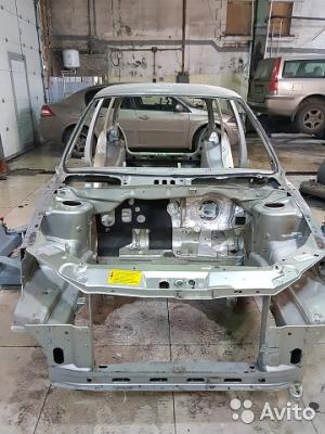

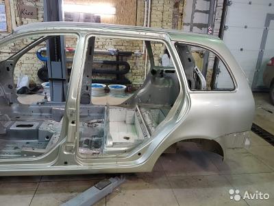

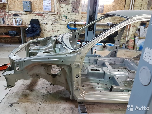

Продается кузов от автомобиля LADA Ellada (электроавтомобиль от Автоваза).
Кузов по элементам соответствует на 98% Ладе Калине универсал.
Цвет бело-желтый перламутровый.
Машина почти не эксплуатировалась.
В ДТП не участвовала.
Все элементы кузова родные и оригинальные.
Продается со всеми документами.
Помимо кузова возможно приобрести и другие детали от автомобиля.

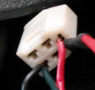

Как называется разъём таксометра, который у нас установлен? Находил ли кто-нибудь ответку?

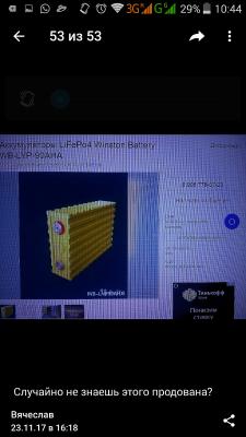

Ищу одну, а лучше две родных ячейки на Элладу. В Москве, области, ближайших регионах. Самовывоз или доставка на попутке. Подробности в личку или на почту.
Зы: про Али знаю. Долго и дорого.
Зы, зы: Да, одна из ячеек приказала долго жить. Езжу без одной.
Думаю это аналог разъёма бортового компьютера ВАЗовских инжекторных машин. Там: масса, постоянный +12В, +12В с замка зажигания и сигнал датчика скорости для подсчета пробега.

https://www.avito.ru/moskva/zapchasti_i_aksessuary/akkumulyatory_lifepo4_winston_battery_wb-lyp-90aha_552244966
По данному запросу и правда выдаёт подобный разъём, собственно как и по запросу про разъём таксометра, только контактов в нём 9 или 11, а в нашем 5. Не знаю, можно ли резать. Да и опять папы не попадаются, только мамы.
Наш выглядит так:

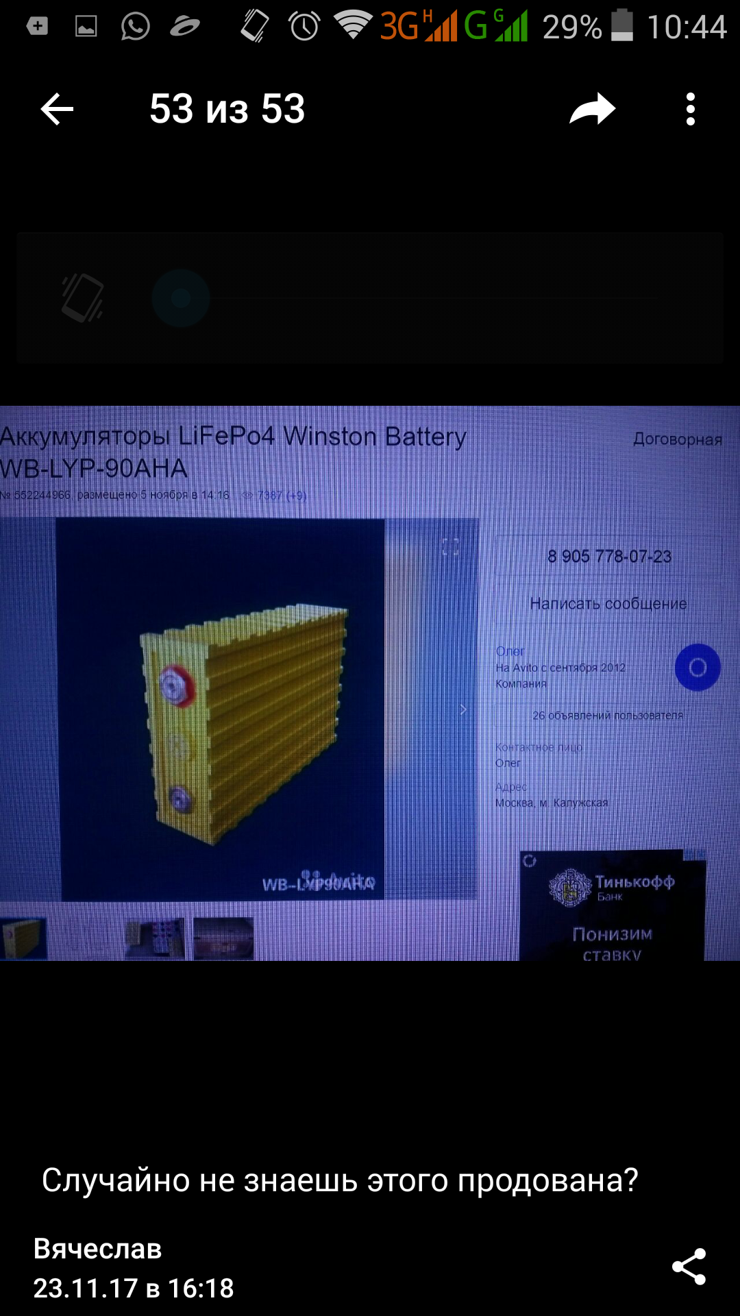

Нашел это объявление на несколько суток раньше, но всё равно спасибо. 23 ноября в чате Телеграмма ссылка была переслана одному из участников клуба Элладоводов. Пруф ниже.
Я закупил по этому объявлению одну ячейку. Были некоторые сомнения в их качестве. Поэтому отдал купленную ячейку для теста на другой машине ув. [user]andreym[/user]. О результатах сообщу.

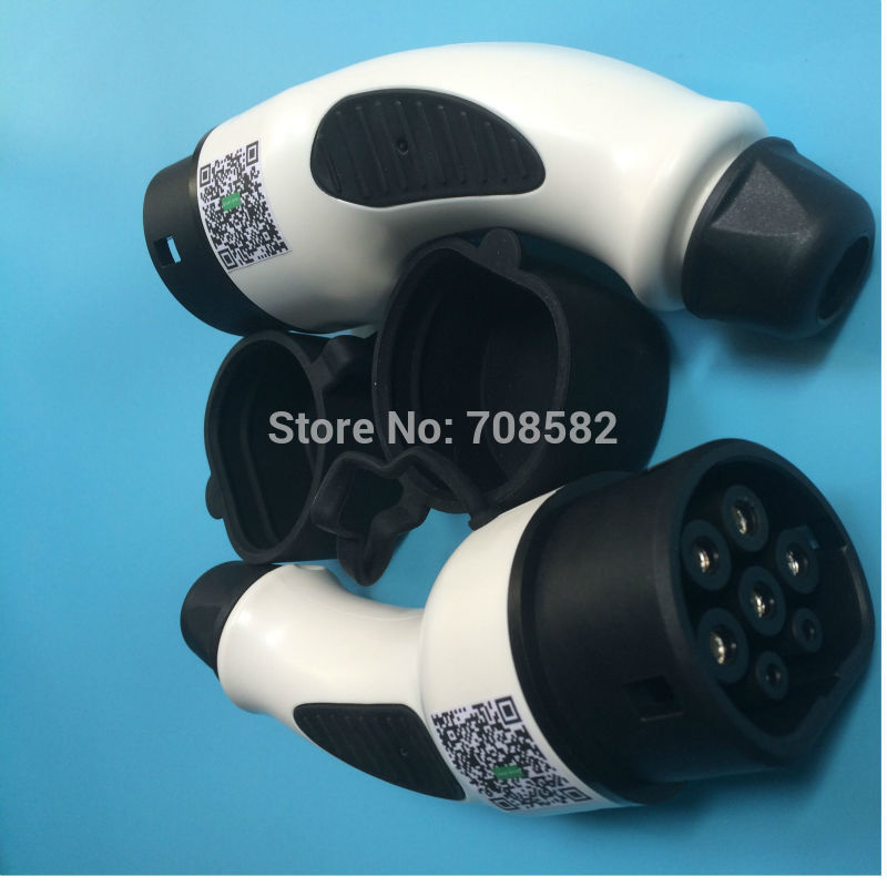

Ан79
Хочу второй зарядный шнур, чтобы один всегда был в машине , а второй  у розетки.
Если купить только штекер,
то насколько сложно будет к нему подсоединить вилку на 220В и кабель. Нужно ли будет искать специальный кабель (3 толстых жилы и остальные тонкие)  или подойдет обычный 2,5мм*3 Разница в цене значительная.
