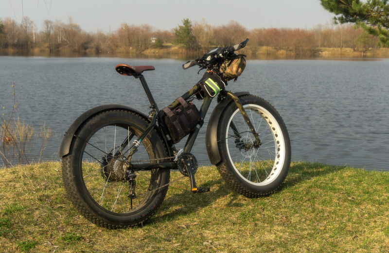

Поделитесь плиз статистикой по максимальному километражу на электро фэтах.
С указанием мотора и акума, плиз и типа рельефа. И как ехали - только мотор или асист (какой?).
Крайне мало или почти нет такой инфы.
Silverback Scoop Double 2016
ValeryT
хавает больше чем горник, за счет низкого давления. я ездил 86 км, с педалями. ушло 14Ач. мотор 500-1000Вт 48В. трасса, потом грунт лесной и снова трасса.
сам велик - на фотке выше.
Glavs
Цитата: ValeryT от 19 Апр. 2018 в 20:05хавает больше чем горник, за счет низкого давления. я ездил 86 км, с педалями. ушло 14Ач. мотор 500-1000Вт 48В. трасса, потом грунт лесной и снова трасса.
Как при этом ехалось , относительно без электро? Легче? Скорость выше держал?

на спущеных колесах зимой жрет много, у меня до 500ватт доходило на укатанном снегу при скорости 10-15кмч. обычный вел там как по асфальту. поэтому мускулистые безмоторные массово переходят на бескамерные и постоянно насосом работают в зависимости от грунта. а мне проще спустить в мизер под мяхкий снег и не париться с подкачкой. по снегоходке едешь 10-15 с расходом 1000+. выходило до 20ач на 25км пробега с набором высоты 500м. ногами работал, но эта помощь мизерная при таком сопротивлении и общем расходе.
ValeryT
Цитата: Glavs от 19 Апр. 2018 в 20:44Легче? Скорость выше держал?
да. и вообще не беспокоили ветер и подъемы. от слова совсем.
