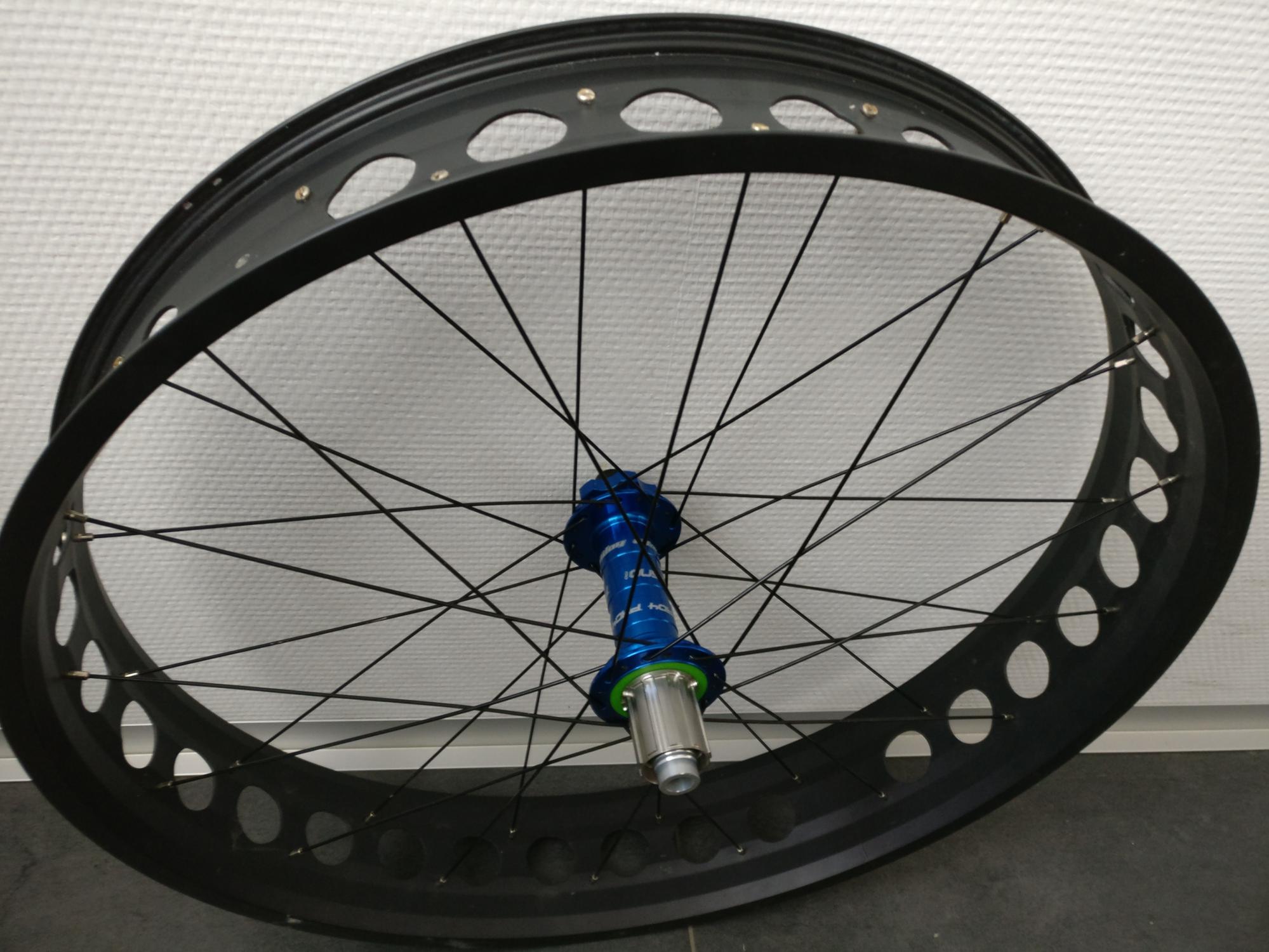

голова уже идет кругом от этих стандартов, помогите распутать этот клубок.
у меня заднее колесо со сквозной осью 12x190, справа вкручивается в резьбу на петухе, потом эксцентрик затягивает. это не тонкая оська с экцентриком, пружинками и гаечкой справа в сквозные дропы, кондовая такая ось и дропы не прорезные, а отверстия под эту ось.
вот такая, только используется без гайки, она вкручивается в петуха
https://ru.aliexpress.com/item/Carbon-fatbike-wheels-skewers-Pro-design-190-12mm-through-axle-fat-bike-skewers-through-axle-fat/32778974324.html
в продаже есть втулки стандарта 10x190 с тоненькой оськой типа
https://ru.aliexpress.com/item/quando-Quantum-aluminum-Peilin-Ka-style-mountain-bike-hubs-snow-bike-hubs/32573978947.html
оно встанет в мою раму или это несовместимые стандарты?
а если с таким переходником?
https://fatbiker.ru/axleset.html
ширина, 190 и 197 это разная ширина втулок или какая-то очередная маркетинговая заморочка?  в инет магазинах втулки есть с выбором 190 или 197 или идут как 190/197.
DrzMax
#183
Цитата: SG_ от 26 Фев. 2018 в 14:46ширина, 190 и 197 это разная ширина втулок или какая-то очередная маркетинговая заморочка?  в инет магазинах втулки есть с выбором 190 или 197 или идут как 190/197
Что-то мне кажется, Вам надо прям конкретно в магазин позвонить. А то мы тут насоветуем.
А если порассуждать, то судя по картинке с фэтбайкера
получается, что втулка одного размера, а сквозные оси к ней можно использовать разной длины, как 190, так и 197 мм.
Тут на выбор 197x12/190x12, то есть это именно разные длины:
https://ru.aliexpress.com/item/Fat-bike-skewers-Thru-frame-axle-quick-release-aluminum-100x15-front-axle-for-thru-142x12-rear/32252970973.html?spm=a2g0v.10010108.1000014.10.4e513ba73Jn8mR&traffic_analysisId=recommend_3035_7_-1_iswinstore&scm=1007.13338.83054.0&pvid=597528ae-18ba-4a63-a8fb-8485dbc20c96&tpp=1
SG_
боле-менее проясняется. веломастер сказал QR в вел со сквозной осью не влазит, отметаем прочные и дешовые quanta :(  по краям втулки намерил 197 и оська родная длиннее на 6мм чем 190мм, так что сходится. хотя в описании вела указана xposure 190, но там по краям накручены широкие втулки. как раз как на картинке выше, где 190/197 делается заменой этих крайних втулок. значит искать 197x12 со сквозной осью. несколько дней искурил велофорум с интернетом, для экстрима хвалят hope. новатек хают :(  из дешовых кванта, она стальная, тяжолая и дубовая - то что нужно, но пока вижу только QR.

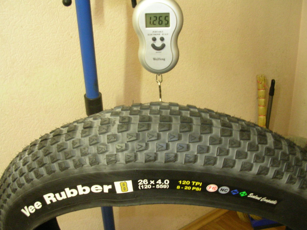

Поставил покрышки veerubber на свой фэт. т.к заводские стерлись за 800км. Покупал с учетом универсальности, чтобы летом тоже ездить. Для зимы скользковаты, но ездить можно:

приехала наконец-то втулочка, заспицевали. буду докатывать зимний сезон! и готовиться к летнему :)  втулка hope4 pro, барабан стальной. собачки злобно жужжат, не как на обычных втулках. посмотрим насколько она надежна...

Цитата: SG_ от 21 Март 2018 в 13:32приехала наконец-то втулочка,
На вид - красота.
