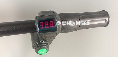

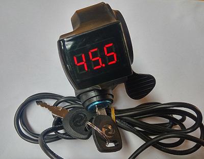

Уважаемые форумчане, хотим Вам предложить удобный курок газа с вольтметром и ключами, Вы всегда будете точно знать какой вольтаж на Вашей батарее, диапозон работы от 12в до 99.9в выполнен из качественного пластика, длинные провода (1,5 метра) ожидаются 20 октября.
Стандартная цена из наличия составит [b-b]1200₽[/b-b].

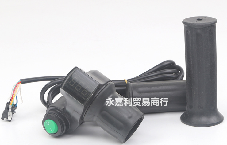

Update: Появилась ручка газа с кнопкой, цена аналогична.

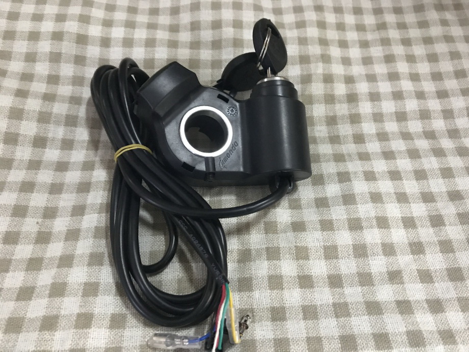

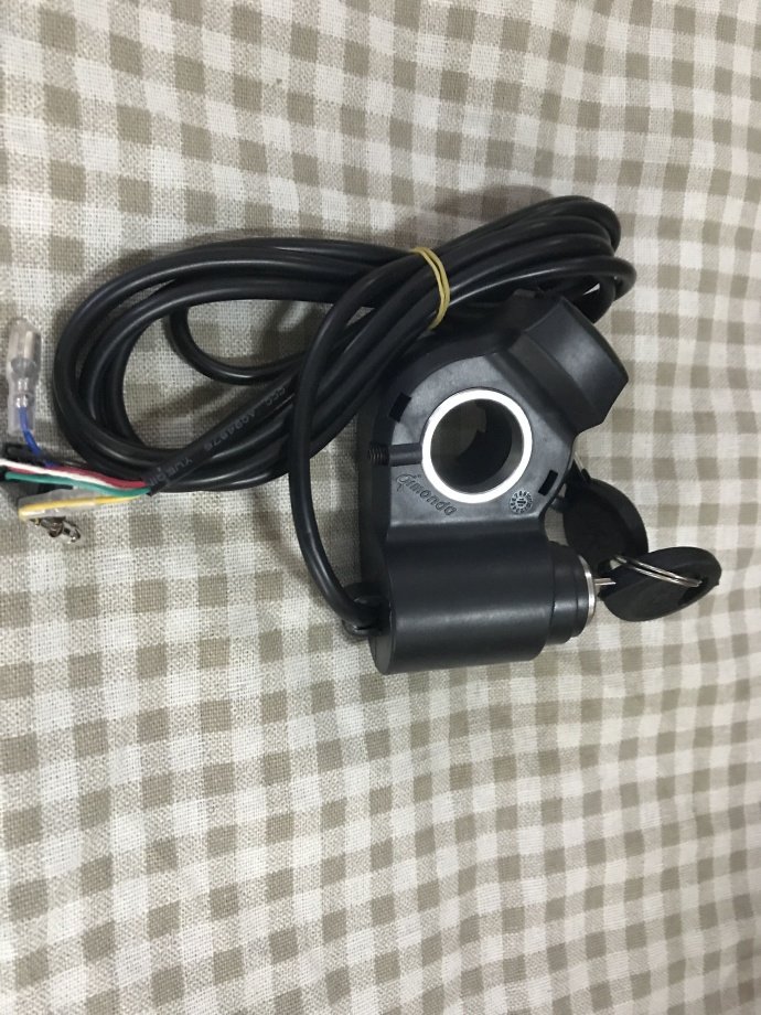

назначение проводов:
  3 провода в разъеме - красный - это +5 вольт
                                        черный -это на - аккумулятора (земля)
                                         зеленый -управление газом (регулируется курком от 0,8 до 4,3 вольт)
Желтый провод - подключается к + аккумулятора
Синий провод - идет на провод включения контроллера (как правило это тонкий красный провод рядом с силовыми)
При повороте ключа внутри замка замыкаются желтый и синий провода и включается вольтметр - питание и сигнал которого соединены с синим проводом
Внимание!Синий и желтый провода имеют токовую нагрузку не более 2 ампер и предназначены для подачи питания только на провод управления
контроллером! При попытке пускать через них больший ток они сгорят! Для коммутации силовых цепей не предназначены!

взял один, хотел бы спросить там вольтметр от 54.6 если питание будет не сгорит?
mantiss81
подключил. вольтметр не сгорел, но включен постоянно, независимо от ключа. если поменять местами желтый и синий не поможет?
