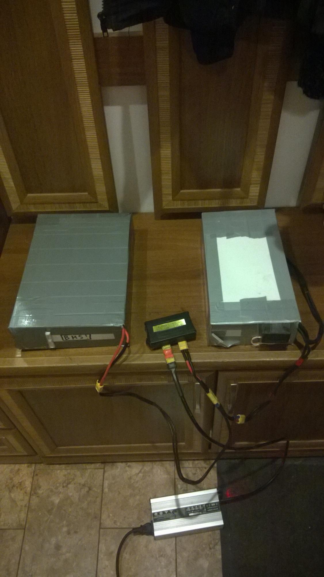

[user]tmiaer[/user], Логика такая:
Батарея сидит в раме, вторую можно разместить на багажнике или под рамой, желательно с возможностью быстро демонтировать. В случае параллельного соединения придется как-то выводить силовые провода из корпуса родной батареи и надежно соединять с другой. Ехать в такой компоновке всю дорогу. Если использовать как внешний зарядник, то, как только он исчерпает себя, можно отсоединить единственный разьем и убрать в изолированное безопасное место.
ЗЫ кстати зарядник у меня точно такой же :-) Отлично работает, шум вентилятора очень мягкий. Единственное смущает - он немного греется, когда завершает зарядку и вырубает куллер.
[user]Grendel[/user], вам батарея нужна в походе, правильно? Розетку вы первый и последний раз увидите дома перед выездом, так? Вторая батарея будет всю дорогу до возвращения с вами, вам её все равно придётся возить, так зачем её отсоединять и куда-то переставлять? Или вы собираетесь ее разрядить на основную и потом выкинуть для уменьшения веса? Мне непонятна логика.
В проводе, идущем от основной батареи к контроллеру делается параллельная врезка разъёмчика с крышечкой. Он много места не займёт. От второй батареи делается провод такой длины, чтобы его хватило от места предполагаемого размещения второй батареи до этого разъемчика. Багажник так багажник, рюкзак так рюкзак. Перед выездом в поход зарядили обе батареи, установили вторую, подключили. По возвращению отключили вторую, если она больше не понадобиться в ближайшее время, закрыли крышечку разъема и ездите дальше на одной как и раньше.
Зарядник как зарядник, шум стокового вентилятора отвратный, я менял на другой. Дома лежит, за ночь заряжает и норм.
