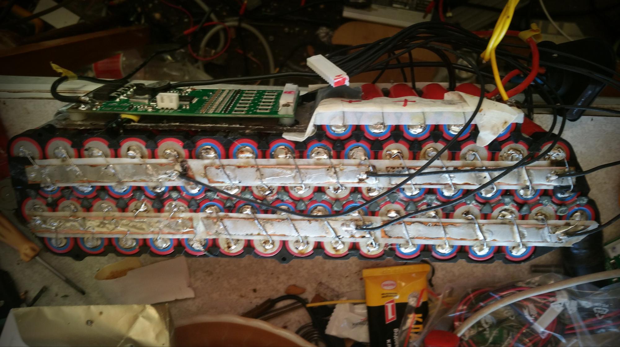

можно и без пружинок, взять паяльник и спаять 4ре цилиндрика...в чем проблема?
Санио и прочие хорошо паяются, вот мой свежий пример:
Без БМС вполне можно обойтись, только надо мониторить эту ячейку, чтобы вдруг,  случайно,  не перезарядилась....
