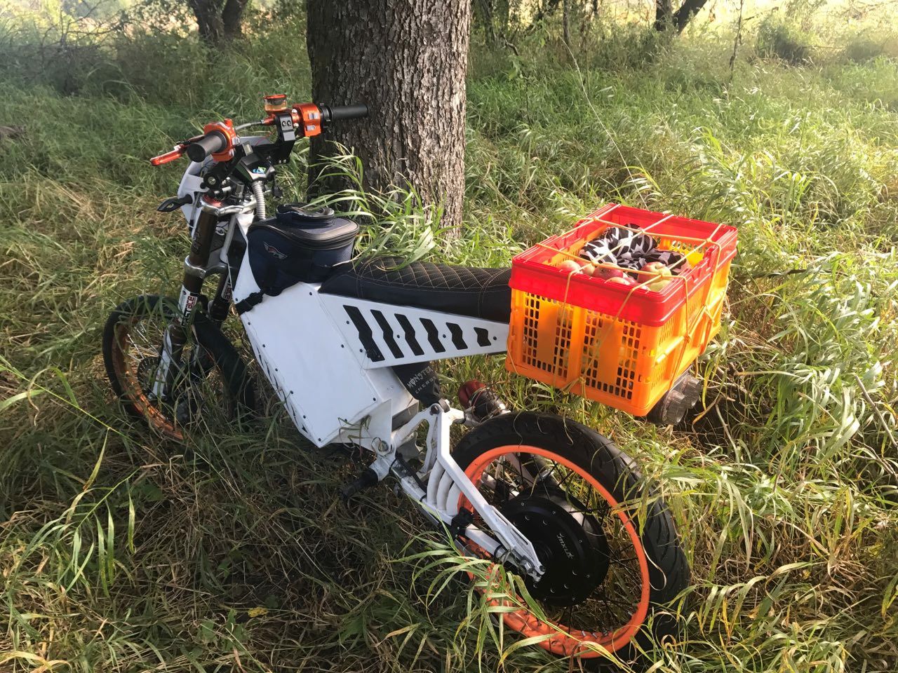

Aries
Эх читаю и плачу:- :run:D что не смог поехать. Гоняю тут по полям в деревне и греется все так что мама не горюй никакие старты со светофоров меня так не грели.  Вес байка 70 кг и я  с подругой вместе около 120. Ехали в гору всего около 1 км кочки трава выше байка два раза макс тормозил байк на обмотках 145 град. Даже с чупасосом но через 30 секунд уже 90 градусов и можно пилить дальше )))
Да ещё ящик с яблоками везли ))
Миникрошка v3, 22s20p MH1 Teleportator, 16 квт Чупасос on board :-)
