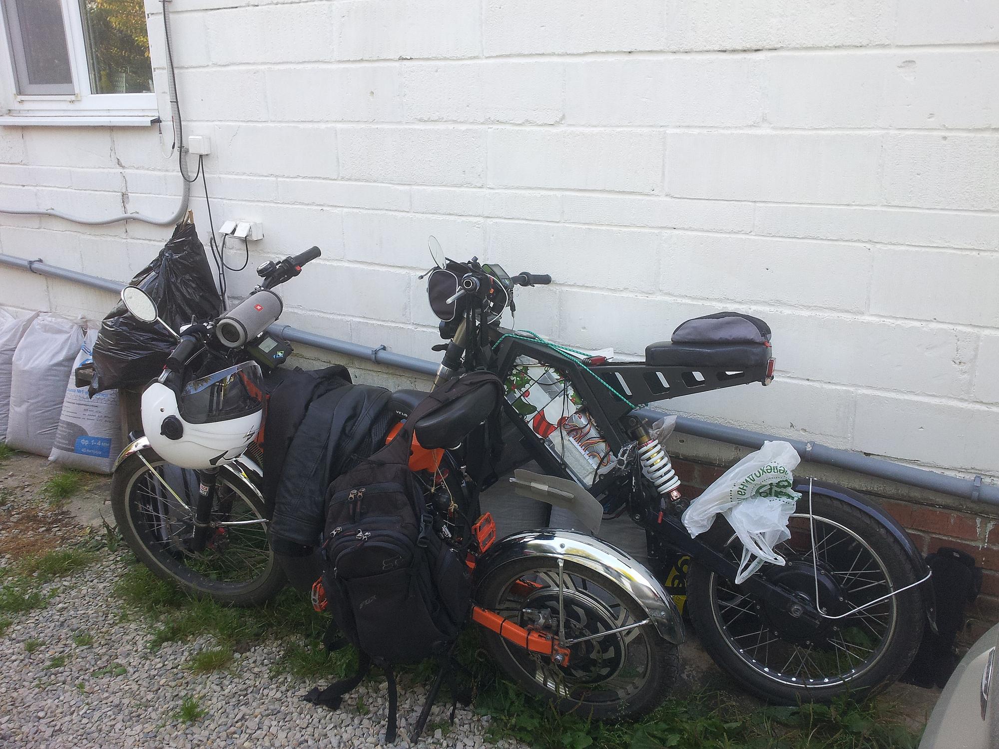

Приехав на дачу, мы конечно сразу воткнулись в розетки :-). Но, прикол! Вчера Лев мне прислал в личку, типа "не бери зарядку, воспользуемся моим  разветвителем", (неколько раз так заряжались в последней черноморской поездке), короче, зарядка двух байков от одного мощного ЗУ.  Сцуко, адаптовский дроссель то я забыл((... Таким образом Лев сам зарядился предельным током под 3кВт (что, кстати, существенно повлияло на температуру его АКБ), потом подключил меня. В итоге я зарядился до 75%, что было вполне достаточно для реализации дальнейших предварительно намеченных планов.
Погрилили сосиски, попили чаю с вареньем и т.д., и т.п... Все зарядились, чуть починились. Пришло время уезжать с дачи, ну и время самой типа гонки.

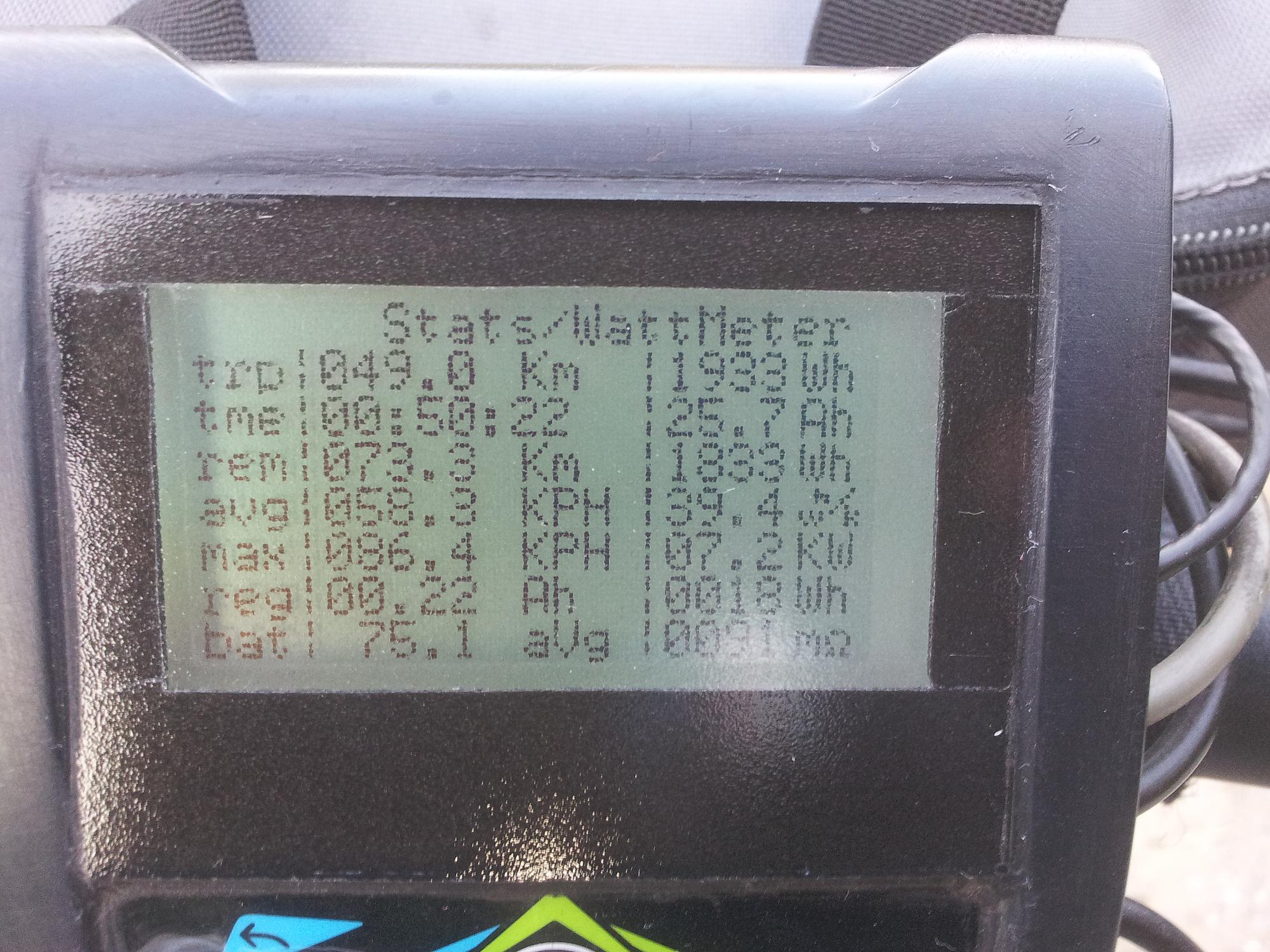

Итакс , кто еще не понял , я приехал первым в намеченную точку финиша.  Тоесть не отстал от Льва на крошке , а приехал первым. Фактически всю дорогу мы с Левой ехали на одном дыхании..но перед финишем был круг перед котоым я Леву обогнал и поехал до финиша , а Лева свернул не на ту дорогу на круге и уехал черти куда..в результате у него 3 минуты опоздания на финише.
Моя средняя вроде бы как 59.9 была , но это точно уже будет видно на видео.
расход я не  измерял так как ваттметр на 150 вольт 100а сдох и надо ехать за новым.
Расход уменя вышел  не более 2 квтч потому как у меня батка 2 квт и я потом спокойно проехал еще 5 км до розетки..Короче по расходу у меня все как у Левы.

[user]peat[/user], 3.3 на банках NMC/NCA это 10%. То есть высадил, получается, ~1.8кВт*ч, но это с дачи. Чтобы точно посчитать расход, надо знать сколько было на месте старта. А так общий средний расход от дачи до финиша получается около 38.

Туда (от вокзала до дачи) у меня было высажено около 1500Вт*ч, обратно (только маршрут по трассе от старта до финиша) около 1200. Всего батареек где-то на 1800 было. От точки старта на выезде на трассу до точки финиша у меня прошло ровно 54 минуты. Расстояние там 43 километра.
