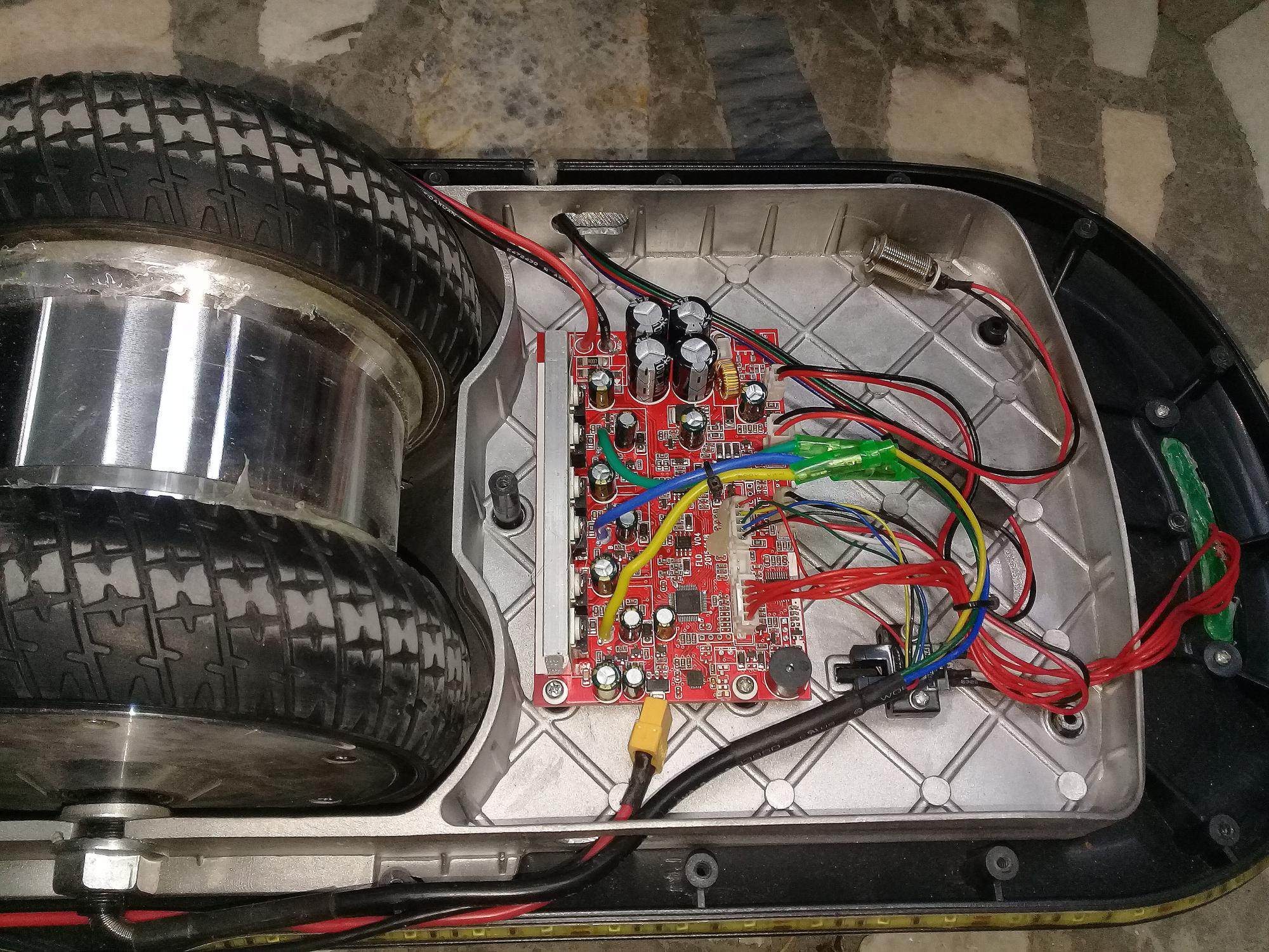

История такая. Принесли гирик с проблемой типа не заряжается. Думал отделаюсь по лёгкому. Опосля замены мосфета начал нормально заряжаться, но заметил я такой баг. Сразу после включения он начинает движение, другими словами он думает будто на нём уже стоят. Пробовал заменить платы на новые но никакого положительного эффекта в разрешении этой проблемы не достиг. Колёса что в одну, что в другую сторону при наклоне плат крутятся с одинаковой скоростью, т.е. нет такого что бы в одну сторону быстро, а в другую медленно. Сталкивался ли кто с подобным багом?

Пробовал снимать боковые платы, что бы исключить возможность попадания шторок в датчики. Даже с пустыми датчиками при включении он начинает движение.
