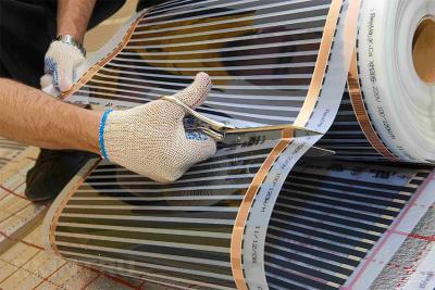

В мото магазах продают обогреватели - наборы для рукояток руля. Часть с "крутилкой", часть с кнопками -+
Это наклеивают на руль и надевают грипсу. 12В.
А есть плёночные ИК обогреватели.
Прдаются в рулонах и на отрез.
У меня липоль в чемодане. Там есть немного свободного места. Зимой, две батареи заматываю в тонкую стеклоткань. Слоёв 4-5. Батарейка из дома выносится тёплой. Приезжаю на работу, сдаю в камеру хранения. Опять тёплая. Т.к. копус чемодана - пластик. То лежат ещё пара пакетиков силикагеля. Они впитывают конденсат.
