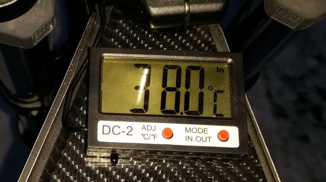

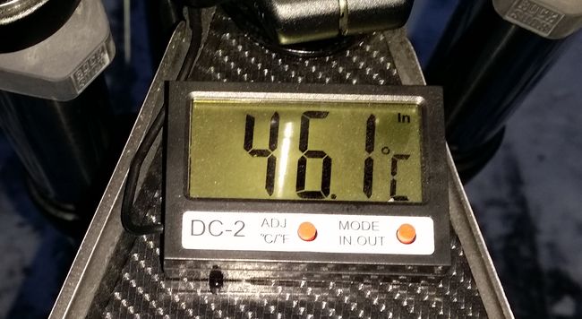

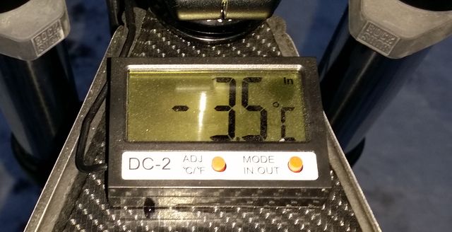

Протестировал свой подогрев.  Утеплил батарею сплен-ом толщиной 1 см с обеих сторон. Поставил лопухи нагреватели от зеркал грузовиков мощностью по 25 ватт каждый. Лопухи приклеил - у меня котлеты, так что я не воздух горею, а срузу батарею. Установил термостат  с температурой включения 15 градусов и гистерезисом в 1 градус.
И еще установил внешний датчик температуры. Вот тут-то меня и ждал сюрприз.
При -4 градусов сейчас на улице подогрев не включился ни разу.  Меньше 17 градусов температур внтури бокса за час катания не опустилась.  Хотя у меня котлеты,  странно что они выделяют столько тепла. Работоспособность системы я проверял отдельно - она работает.  То, что подогрев не включался было видно по дисплейчику на макс-контроллере, ни разу потребление в момент отпускания газа не было.
Также меня крайне удивил дополнительный внешний градусник. Когда стоишь, он измеряет вполне адекватно:
Когда едешь, и жмешь газульку, что угодно, только не правду:
Это температура снаружи, т.е. он показывает температуру измеряемую датчиком, стоящим в своем корпусе. Измерение с датчика, стоящего на самой батарее тоже прыгали в подобной манере, однако, как я уже сказал, в момент остановки ниже 17 не опускались.  Да, при зарядке батареи  этот градусник тоже показывает температуру от фонаря, что по одному своему датчику, что по другому. Иногда даже букву Н во всех разрядах показал.
Меня вот смущает это сильно. Ну пусть это наводки от Макс-контроллера. Пусть это градусник такой сильно китайский. Но можно ли тогда быть уверенным, что термостат выполняет свою работу корректно?
Чо делать-то?  Какие будут мысли?
