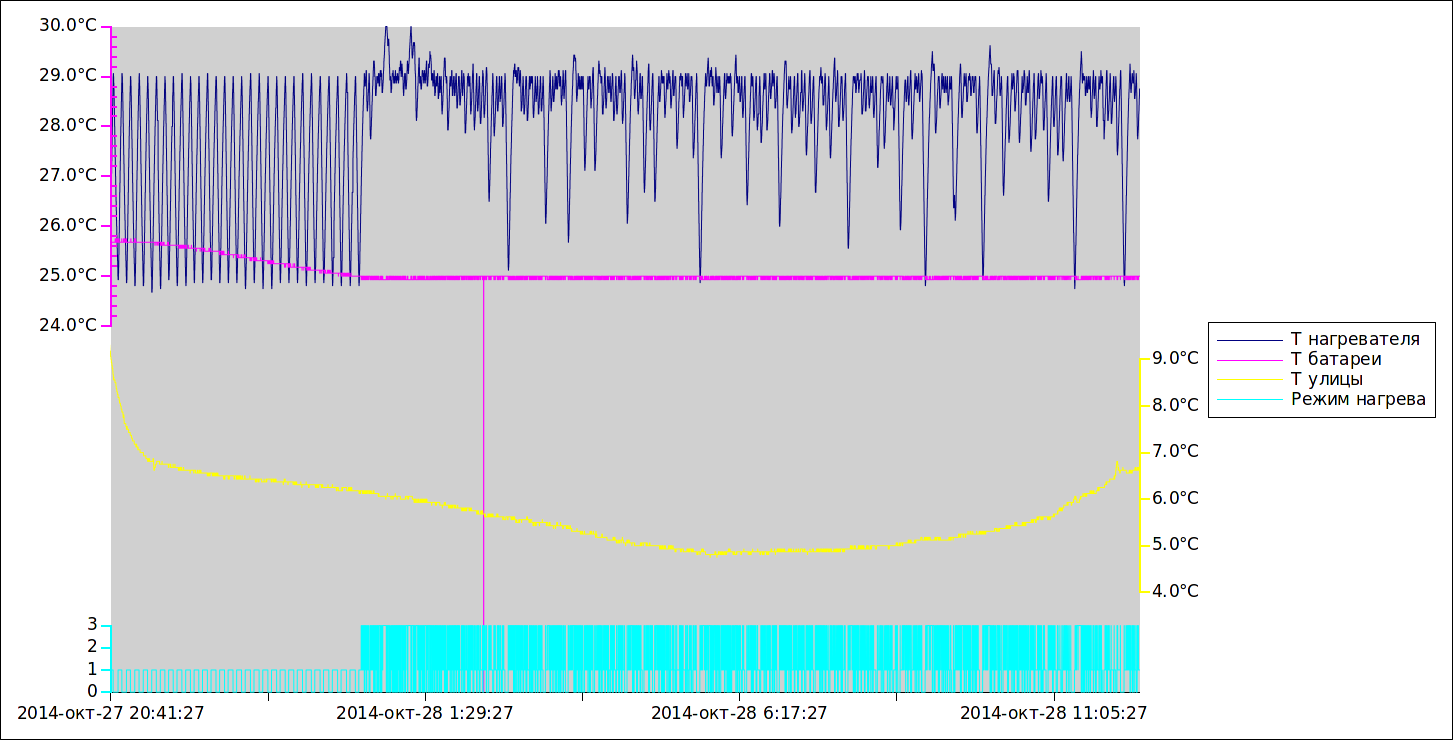

#333
Провёл серию испытаний. Нагреватель на 33Вт оказался очень слаб, пришлось докинуть вторым слоем оставшийся кусочек, получилось 45Вт, уже гораздо стабильней, но надо таки усиливать утепление. К сожалению морозы убавились, и температура в предбаннике не опускалась ниже +5, но установленные 25 держит периодически отключаясь, т.е. 20 градусов разницы держит стабильно, или -15 мороза при удержании +5 градусов. Вот график температур и режимов подогрева, записанный телефоном, как раз припаял дополнительную плёнку и вынес в предбанник:
elctrosergey
