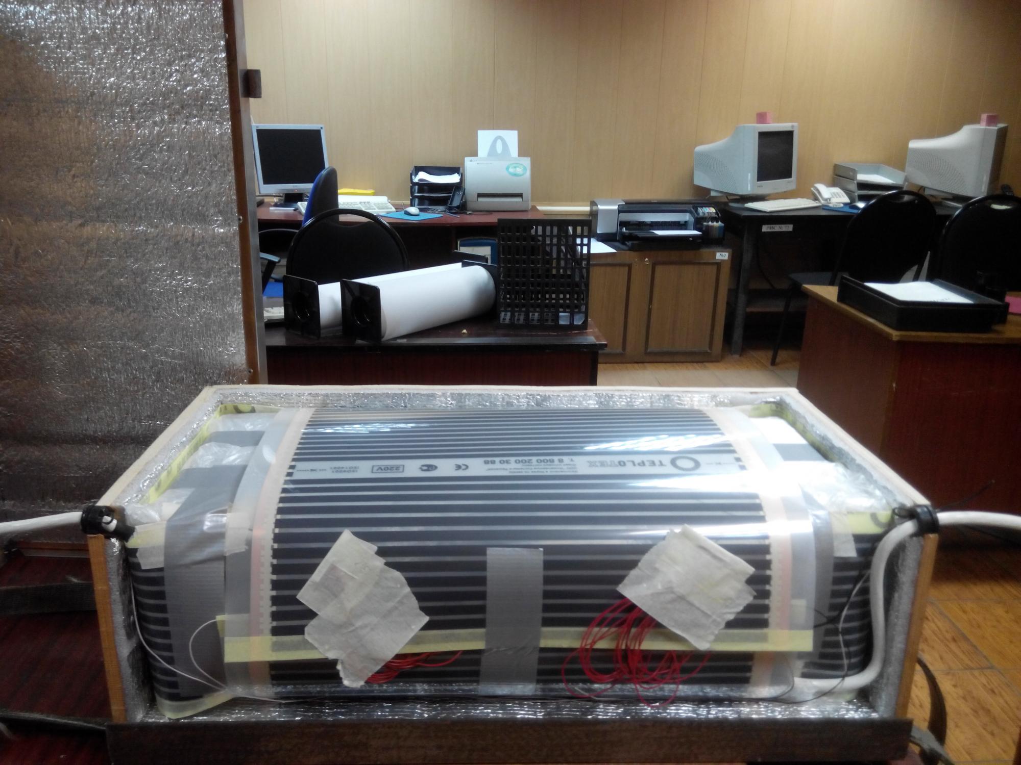

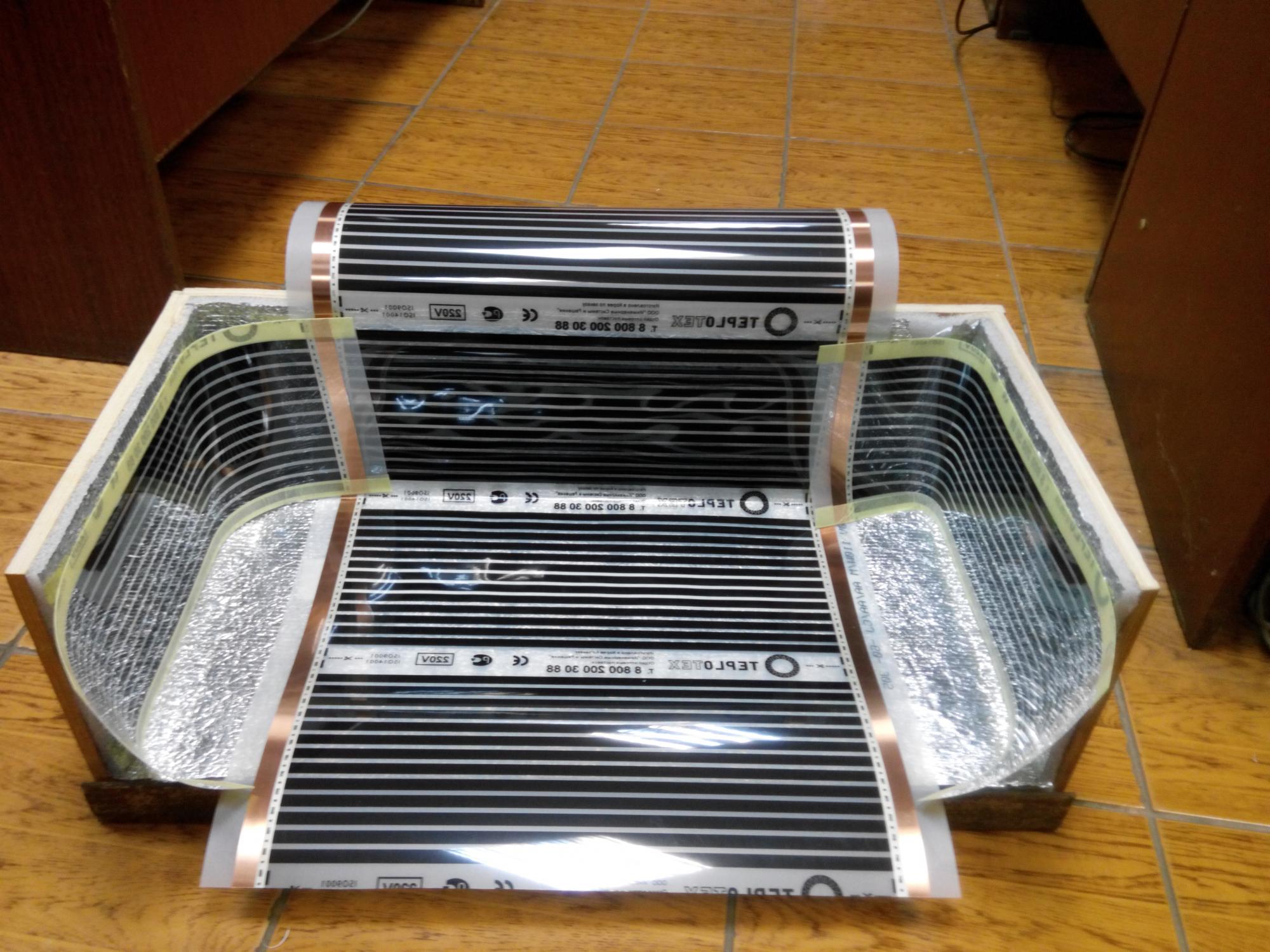

mevial
Общая мощность обогрева 35Вт. Основная точка измерения температуры - рядом с плёнкой, т.к. и нагрев , и охлаждение приходит снаружи. Есть вторая точка замера - центр батареи. Температура поддержания - 5°С, если в центре упала ниже этой точки, то температура поддержания скраю - 32°С. Гистерезис 3°С, хотел 10, но практика показала, что 3 с запасом. Управление микроконтроллером с индикацией температуры и режима по блютусу.

Вот все говорят духовка, но при такой площади температура поднимается на 1 градус за пару минут, и это при равной температуре за бортом, боюсь как бы не пришлось добавлять подогрева. Разницу с улицей в 4 градуса держит, на морозе пока не проверял, только этой ночью допилил блютус, и припаял автономное питание микроконтроллера, теперь можно выносить на улицу для реальных испытаний.
Slider
Чтобы была "духовка" надо в более мощный теплоизолятор упаковать, а то дерево плюс немного войлока слабовато выглядят...
mevial
А где вы увидели войлок? 12мм фанеры и 10мм пенофола, плюс снизу 10мм сотового пвх, но правда между подогревом и аккумуляторами. Алексею вводе как хватало более тонкой фанеры и такого же пенофола, и суммарная мощность подогрева его ящиков в районе 20Вт. Но у него выше разница температур, насколько я помню нагреватель меньшей площади стоит снизу, а термостат сверху. К сожалению будущий владелец батареи саботирует натурные испытания, обещал коробку для бмс и контроллера и уже 2 дня несёт.

Почему у вас привязка к 12В? Можно питать от батареи с КПД 100%, ведь дисишка у вас наверняка не в батарейном отсеке? Но правда стоит не забывать, что уменьшение мощности пропорционально квадрату уменьшения напряжения. Я вот сейчас провожу натурные испытания, на данный момент стоит температура поддержания 25°C, а за бортом в тамбуре +5°C, т.е. на данный момент дельта 20°C. И 22Вт/м(при ширине 0.5м получаем 11Вт/м²),  еле справляются с задачей поддержания при фанерном ящике с сантиметровым пенофолом. На данный момент считаю, что оптимально было бы 20Вт/м². Для моего случая - 24s - такая плёнка существует, с маркировкой 200Вт/м.
[user]dgon.iv[/user], Ваш вариант лучше, т.к. можно варьировать мощность на квадратный метр, и если по номиналу, то у вас 110Вт/м²(взято из другого магазина), Получается лучше соотношение цены и мощности. Но есть ещё лучше и дешевле в том же магазине, правда не ясно что там с мощностью(данный магазин не заморачивается с характеристиками неходового товара).
