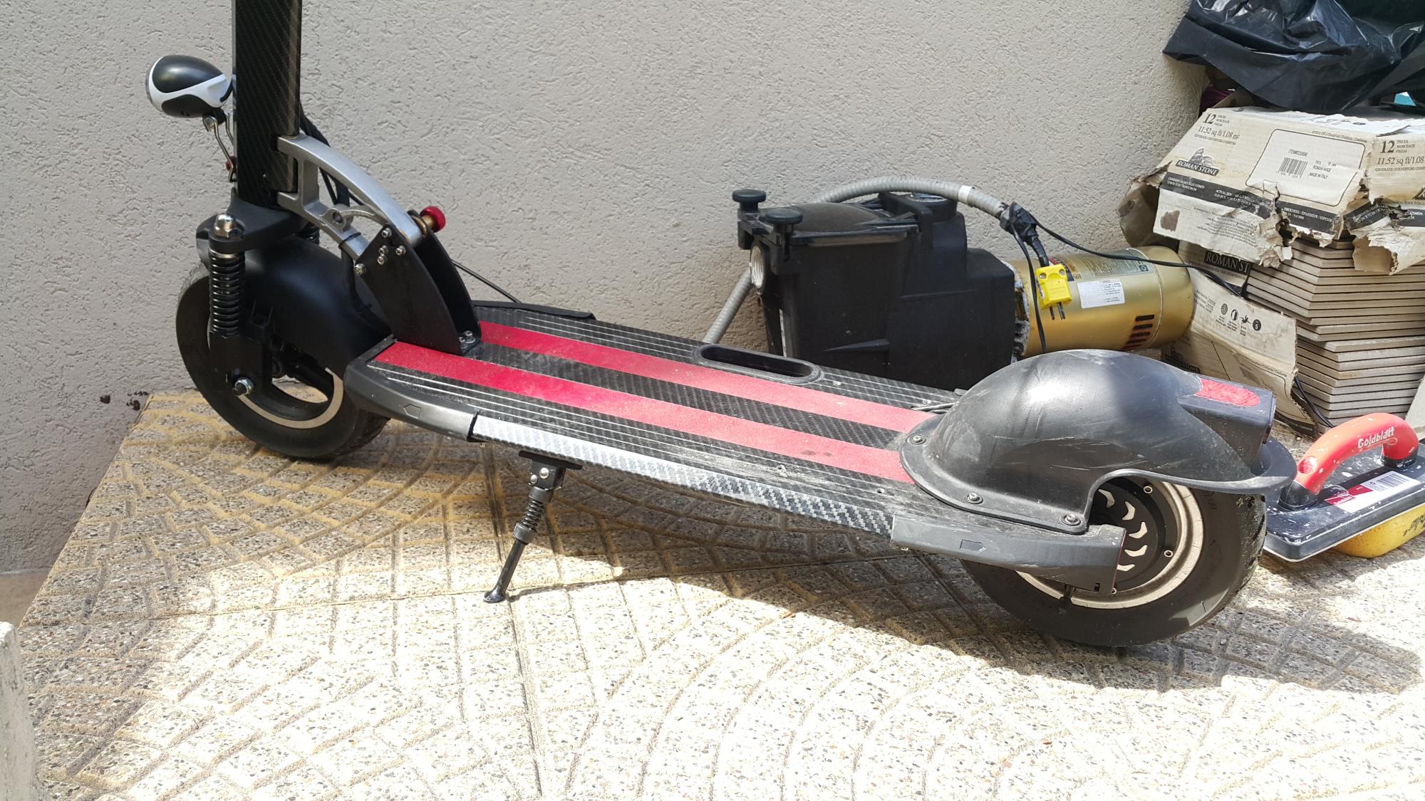

Стал обладателем сего самоката. 36v 10.4ампер  батарея,вес 15 кг.10 колеса с камерой,комфортный.летает со мной быстро (мой вес 75 кг).Огромная дека,стоишь ровно и еще есть место!
вопрос к знатокам,на какие модели похож сей аппарат?
ru

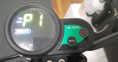

еще есть настройки.Почему то при выборе скорости 1 2 3 все равно работает на максималку,не ограничивая скорости.Так же в настройках меню с p0 по p9 не все понятно.Например ставишь в p6 круиз 1 вместо 0,круиз все равно не работет.Так же пришлось поставить в настройках p0 вместо 10, 7 диаметр тк скорость и пробег завышены примерно на треть.Корректно ли так исправить диаметром колеса?и если есть подробные инструкции по настройкам меню подскажите пожалуйста

10 колеса, передняя подвеска - наверное очередной клон speedway3? Кст, наконец-то кто-то добавил ручку для переноски, как на inokim quick
Mr_Hurma_xD
#5
[user]Alexiel[/user], по раме св3 с декой от инокимоподобного самоката с ручкой.
По начинке дохлый св1. Какое колесо не видно, полагаю дохлый редуктор. ДД там не вытянет и будет тошнилово.
[user]Stanislavchik[/user],  в гугле вбиваем и вуаля, амазон, ебэй итд :)

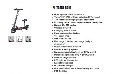

Есть и официальный сайт, судя по нему у автора модель:
Там еще оранж и зеленый.

Да эта модель мотор 370 ватт

Кто нибудь знает какие ячейки в батарее?производить естественно завышает реальный пробег,реально со мной 75 кг самокат проезжает 21-24 км в нормальном режиме
И почему то в настройках p6 выставляю 1 вместо 0 а круиз контроль не работает,как подержи ручку газа более 10 сек не включается почему то

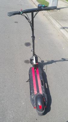

[user]ru[/user], запилите видос, на видосе мотор крутаните на ХХ. Понять редукторный или нет. Хотя по фото скорее прямой привод.
Small garage:
                                 "Fat mid drive -  CYC X1 Pro"
                                 "Dualtron - Ultra"
ru
#11

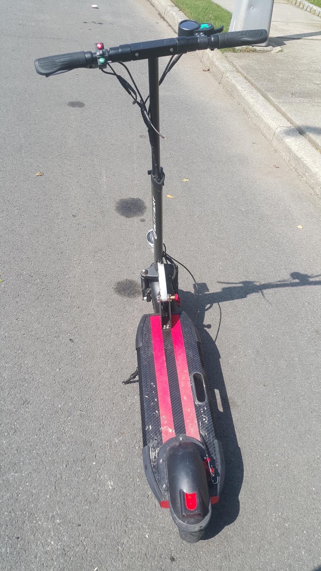

Мотор очень похож как у меня раньше был на электровеле.Не шумный.сбоку из гайки провод.Мотор на хх показывает 45 кмч при езде на максималке 30-35 в зависимости от ветра.ну и поставил в настройках p0 7радиус показания чуть меньше а поставишь 8 будет больше показывать чем есть на самом деле.Корректен ли такой вариант с радиусом?видос с работой не успеть снять.
Mr_Hurma_xD
[user]ru[/user], не правильно настраиваете. не этим параметром играть надо.
Радиус строго 9. Играйте с меню P2, там настройка расчета скорости с фаз идет.

понял спасибо.p0 9радиус поставить.Хотя у меня колеса 10ки.Как расчитать что поставить в p2?

Хороший самокат.Быстрый,30-37 км час со мной на борту,по личным ощущениям это даже слишком быстро,больше и не надо.Спидометр настроил показания в норме.Но не могу понять почему в меню настроек я переключаю режимы скорости 1,2,3 а скорость постоянно одинаковая в любом режиме.И почему в настройках я включаю круиз контроль в P 6 ставлю 1,а он все равно не работает? :bw:
