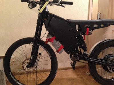

[user]Rjkz[/user] Предлагаю Вам устроить краш тест вашей рамы Лайт, с замерами силы удара и точек соприкосновения. Затем мы пригласим экспертов из института металла и сплавов на изучение данного вопроса. Т.к. все остальное, включая фото и слова - ничего общего с реальными доказательствами не имеет. Все что ломается можно сломать. Эта тема Вам интересна для чего? Вы инженер нашей компании или просто пофлудить? !
Вообще-то это Ваша рама - Лайт :)
Если фото и слова - не реальные доказательства- то что тогда доказательства?
Доказательства (в юриспруденции) — сведения о фактах, полученные в предусмотренном законом порядке, на основании которых устанавливается наличие или отсутствие обстоятельств, имеющих значение для правильного рассмотрения и разрешения дела
Вообще, краш-тесты и прочие испытания проводятся ещё до выпуска продукта на рынок.
Для чего интересна и актуальна тема?
Скажу прямо: в теме прозвучало весьма интересное, что даже при небольшом падении, Телепорт Лайт получил деформацию короба аккумулятора. Может так выясниться (эмпирическим путём так сказать), что это есть конструктивный просчёт производителя. И случаи получившие подобные повреждения могут оказаться гарантийными.
И что рама другого производителя при аналогичном падении подобных повреждений не получила.
Да и вообще, мало ли чего ещё интересного откроется. Зачем удалять?

Rjkz
Цитата: Макс81 от 10 Авг. 2017 в 13:33
Кто из наших производителей рам делал краш тесты?  :kidding:
... кто-то там сказал что после падения нарушилась геометрия, вы серьезно?
"3. Предвестником недостаточной прочности рамы была вот эта ситуация :
После завала на руль была нарушена продольная ось рамы. Верхняя крышка люфтила относительно отверстий крепления к верхней части рамы, при надавлиывании отбойником вилки на боковины возле стакана."
Быть может я не верно понял.

я сказал. серьезно. упираем двухкоронку в любую сторону, давим, видим как верхняя крышка гуляет если болты открутить на ней. и не факт что после падения. в этом не могу быть уверен.

[user]Rjkz[/user], реальные доказательства - цифры и факты. А конечные фото, сделанные после аварии - просто фото смятой рамы.
Дальше, рассматривая их и описание к аварии - получается вполне логичная картина:
- байк весом под 60 кг (из них мотор 18 кг)
- водитель, весом 80-90 кг
- скорость 20-25 км/ч (субъективно)
- авария в момент разгона и съезда с бордюра
- рама получила повреждения, взяв на себя удар
Причем до момента аварии скорей всего водитель даже не успел нажать на тормоз, это логично - учитывая что он даже не заметил стоящий на месте автомобиль.
Энергия удара была примерно такой, какой соответствует сила удара об землю, при падении с высоты 2-3 метров, можно посчитать какой она была.
Вилка не погнулась - обычно такие вилки (двухкоронки) выдерживают куда более сильный удар. Пример: товарищ на раме "Грань" врезался в автомобиль, вилка не погнулась, рама приняла удар, и это одна из прочных рам на форуме (по крайней мере отсек АКБ).
Больше фото и описания аварии: https://electrotransport.ru/index.php?msg=480481
При падении любая рама, в том числе Лайт может получить повреждения, это просто и понятно. Не вижу никакой связи с конструкторским просчетом - полученные повреждения на раме, в результате падение. Поймите одну вещь - падение понятие нетривиальное, нет четкого разграничения их степени, можно ударить раму под любым углом, с разной силой воздействия. Но с другой стороны определенно понятно, что если рама развалится, тогда это уже будет гарантийный случай, будут рассматриваться все обстоятельства и предприниматься действия. Но конечно она не развалится, т.к. рама целиком варится, а не склеивается на "прихватках"  ;-)
