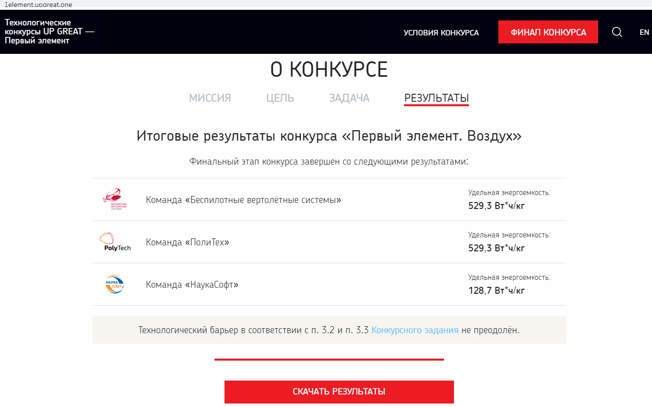

Результаты конкурса по разработке ТЭ для мультикоптеров.
DragonTM
чтоб было понятнее, основные условия были:
"создание энергоустановки мощностью 1,3 кВт и удельной массовой энергоемкостью не менее 700 Вт*ч/кг, при этом ее масса не должна превышать 7 кг."
