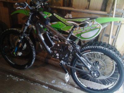

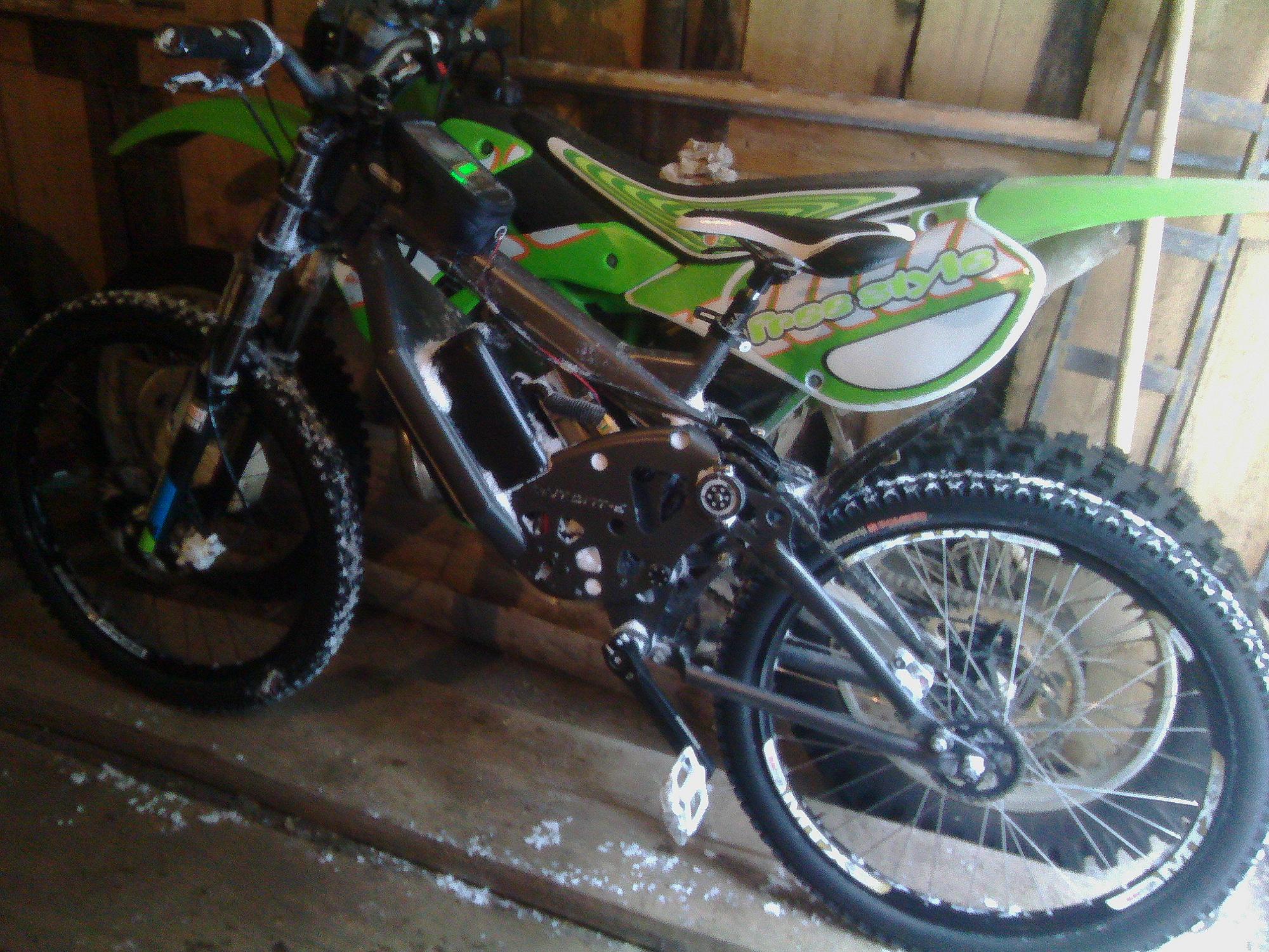

Дело не в размере колес, дело в пропорции к ним всего остального. Вот так смотрелся мой прошлый вел на 26х колесах на фоне полноразмерного мота, пропорции соизмеримы.
