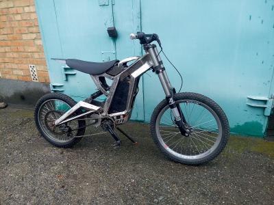

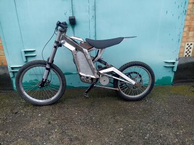

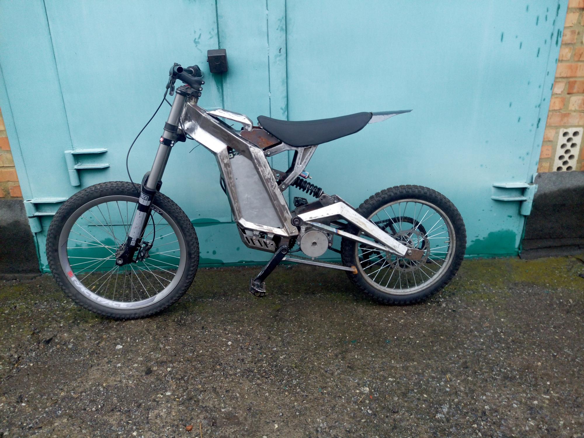

Всем привет, вот построил данное чудо только с некоторыми изминениями, несудите строго, мотор Denzel 3кв

Дожили, сначала китайцы все копировали, теперь у них приходится сдувать

кстати педали полноценные, вес получился 52кг, батарея 60v 27am, с електромобиля BMW i3   2016года

[user]Tesla Александр[/user], большая звезда резьбой крепится к втулке?

нет, задняя втулка самодельная

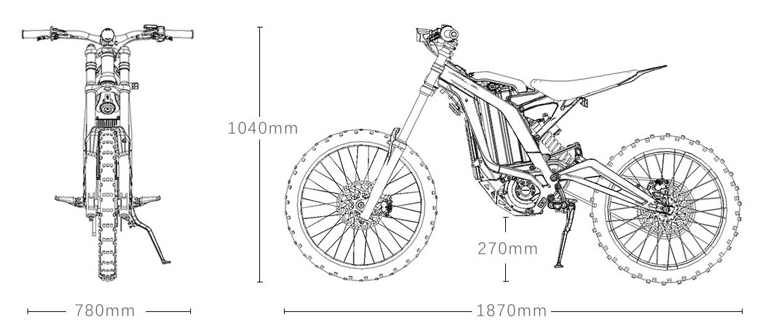

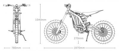

Surf_el
Колеса: 24"
Габариты, см: 188,5*78*105
Добавлено 09 Фев. 2018 в 22:46
Параметр
Длина: 1870 мм
Ширина: 780 мм
Высота: 1040 мм
Минимальное наземное расстояние: 270 мм
Колесная база: 1260 мм
Качество автомобиля: 50 кг
Распределение передней оси: 24 кг
Масса заднего моста: 26 кг
Максимальный вес нагрузки: 100 кг
Угол и маршрут
Антеверсии: 26 °
Направление рулевого угла: 46 °
Ход передней вилки: 200 мм
После сокращения/круглых поездок: 87/210 мм
Производительность и передачи
Максимальная скорость двигателя: 4500р/мин
Метод охлаждения: принудительное воздушное охлаждение
Угол подъема: 35 °
Выносливость: 100 км (20 км/ч ч скорость)
Максимальный крутящий момент: 200н. м
Тип и передача передачи: 1: 7.6
Привод: ремень + цепочка
Технические характеристики: конная Марка HTD 8 м CXA Drive
Рамки и шок
Тип рамы: алюминиевая двойная люлька
Тип переднего амортизатора: двойной цилиндр вертикальный телескопический
После типа шока: мультиlink центр шок
Покрышки и тормозов
Шиномонтажные характеристики (передние): 70/100-19
Технические характеристики шин (после): 70/100-19
Тип обода (передний): 19x1.4
Тип обода (после): 19x1.4
Тип тормоза (передний): На четырехпоршневой Гидравлический дисковый тормоз
Тип тормоза (задний): На четырехпоршневой Гидравлический дисковый тормоз
Электронные компоненты
Литиевая батарея: 48v25ah/60v32ah
Тип контроллера: 48/60 В Адаптивное
Тип ЭБУ: подключение данных GPS
Динамик: европейский стандартный динамик
Тип зарядного устройства: постоянный ток постоянного напряжения 58.8v-5A
Технические характеристики, технические характеристики: 51.8v25ah литиевая батарея
Тип передних фар: велосипедные фары (v) (W) (мм)
Тормозной Свет/Задний Свет Тип: велосипед deuterium (v) (w)
USB Блок питания: usb-2.1a Одиночная розетка
Инструмент: ибн отрицательный жидкий кристаллический инструмент
