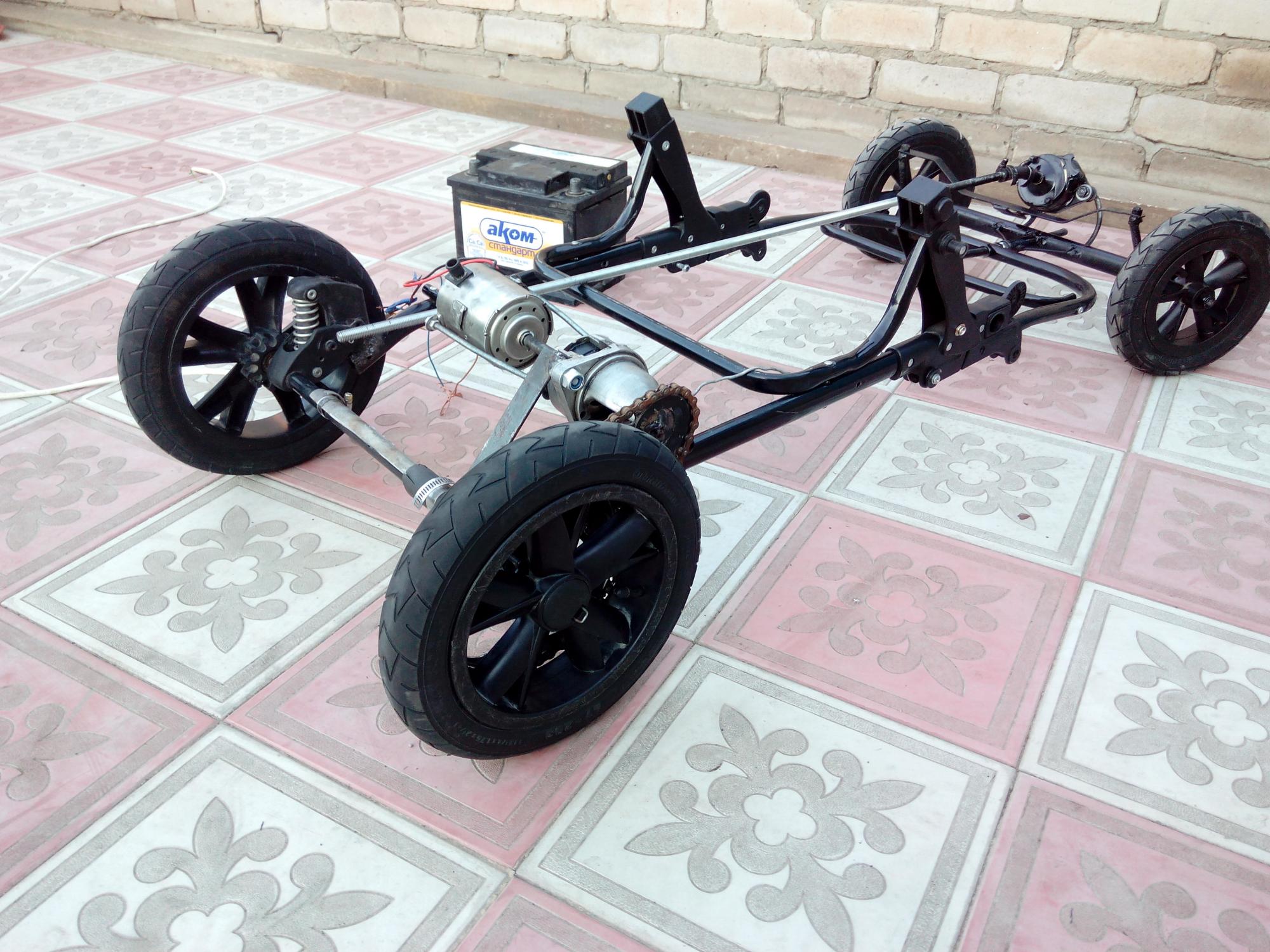

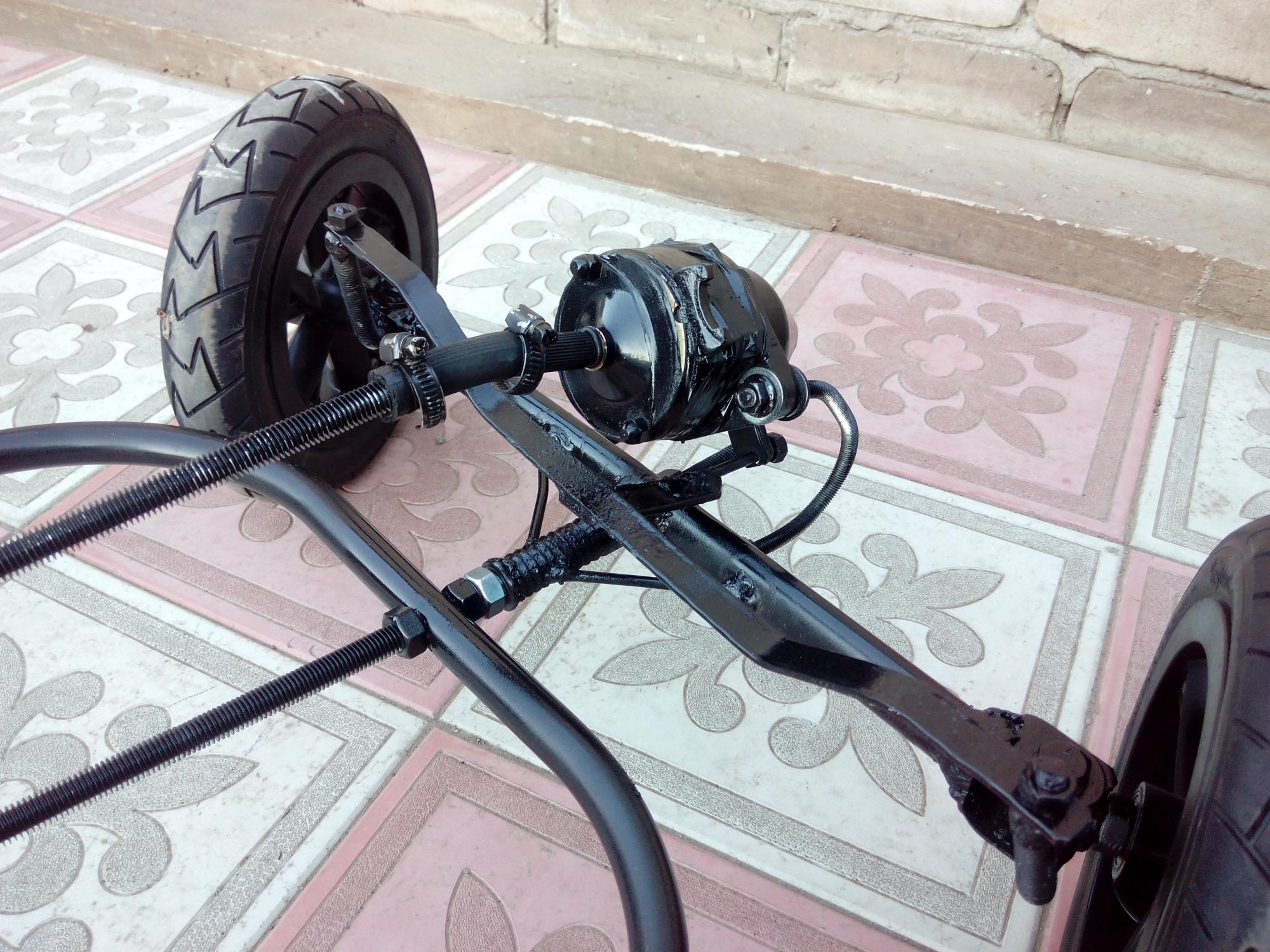

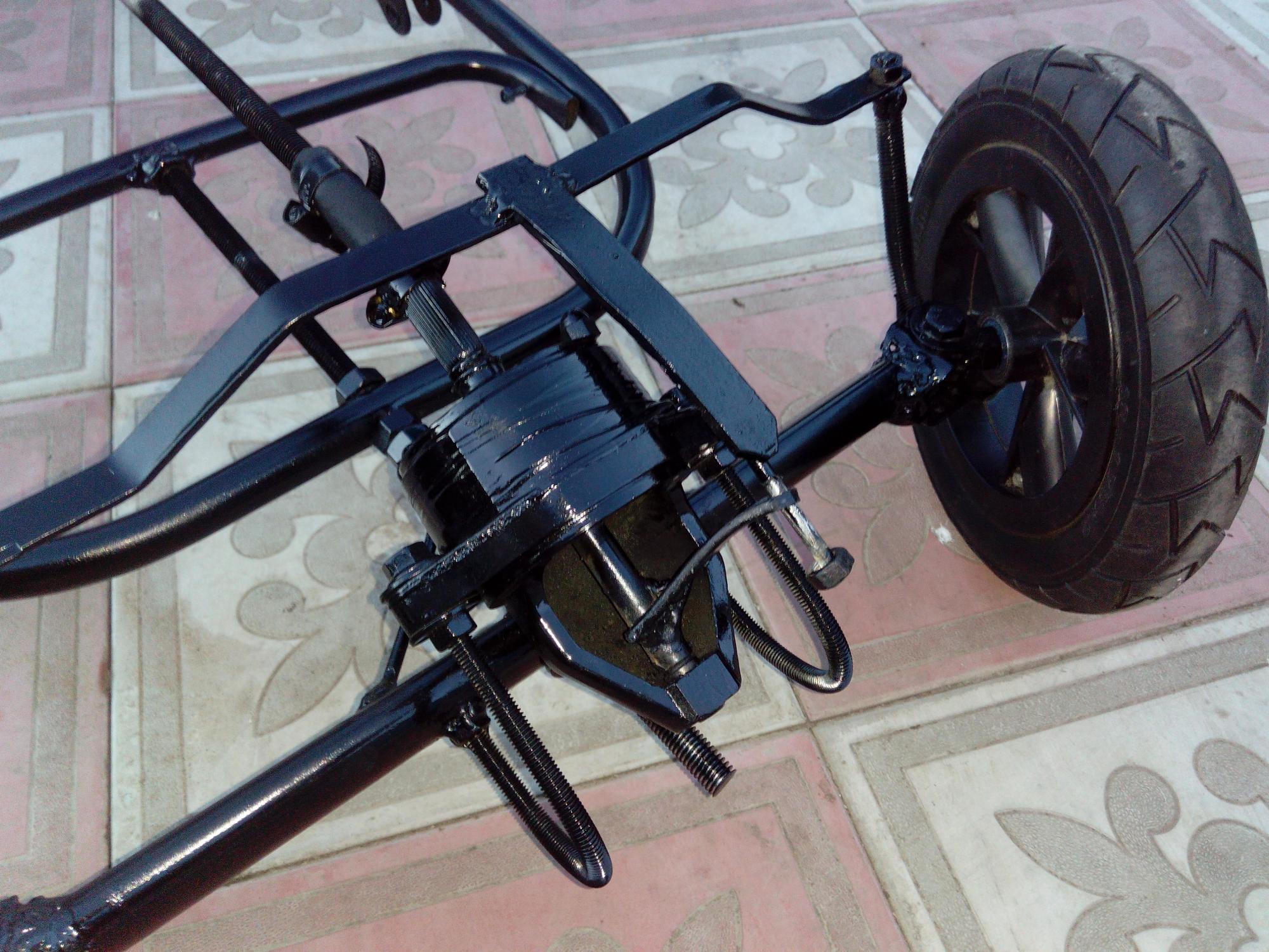

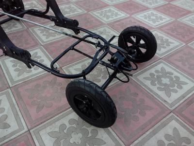

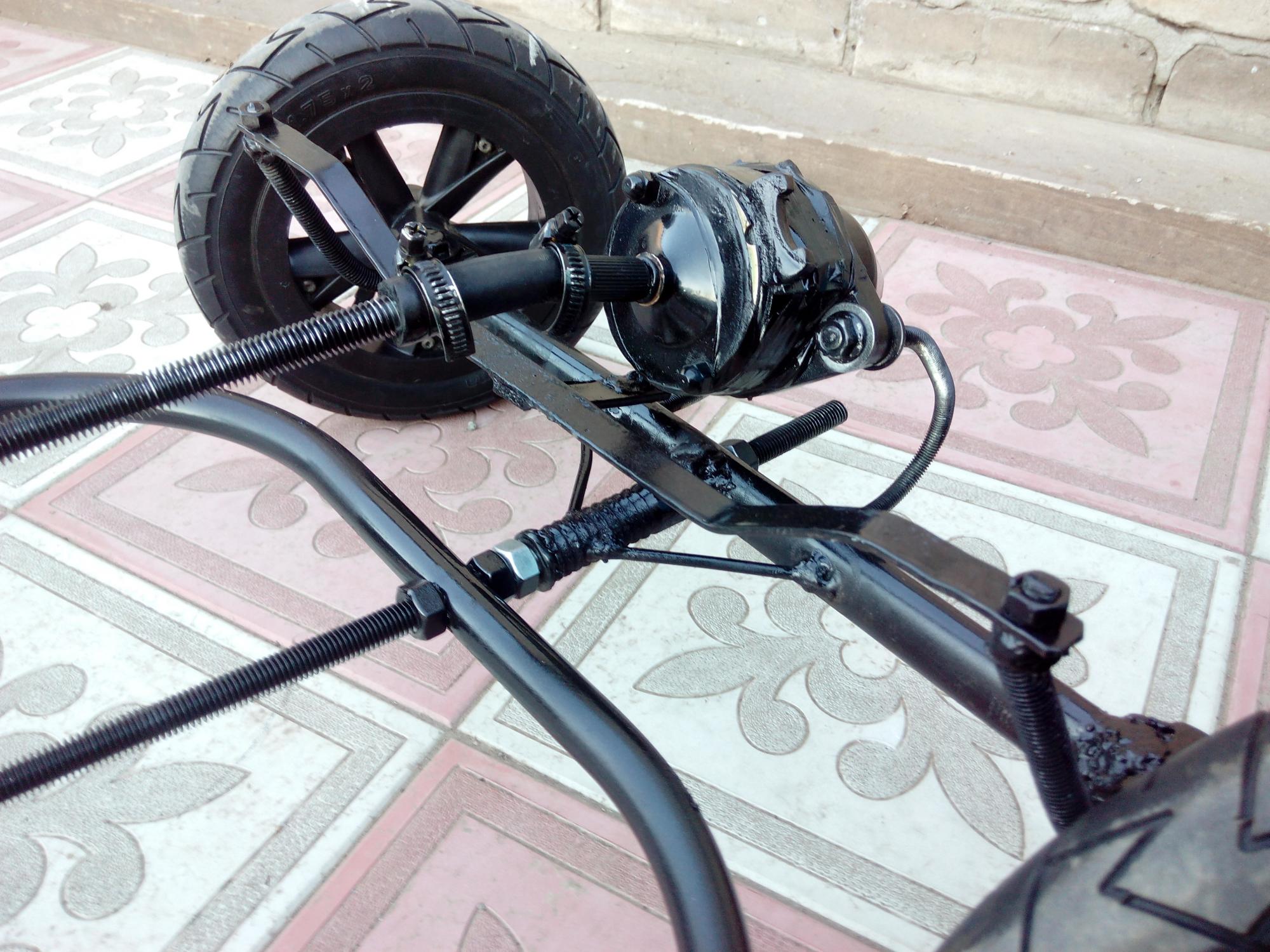

Работа идет не так быстро как хотелось, получается вот так - но вылез косяк в самом конце дня
Крутишь руль в право, а колеса поворачивают влево, в общем завтра переверну редуктор на 180 градусов и будет правильно всё работать.
В общем из крайнего правого положения в крайнее левое положение получается 1,2 оборота руля.
Руль крутится очень легко.
Рулевой вал соединяется с валом редуктора через кусок толстого армированного шланга, и затянуто всё хомутами.
Соединение гибкое и прочное.
Alex_mac
проще тягу от редуктора к колесам,  вниз перекинуть.  или впереди машину  поставить. н понял как вы хотите редуктор переставить чтоб крутил обратно.
еще есть одна ошибка- тяга сделана из полосы (хорошо бы уголок или трубку) при наезде на препятствие ( столкновение) или в сильную ямку упасть --- может согнуться.
да и подвеска редуктора не оч практичная. шпильки могут просто свернуться набок. я б уши приварил на трубку.
соединение шлангом на мой взгляд не нужно- теперь верхнюю трубку надо отдельно крепить. а ломающуюся рулевую колонку делать смысла не имеет для малых скоростей. да и сложная она будет.

Согласен с Alex_mac, рулевое по моему не обладает достаточной жесткостью, плюс будет эфект подруливания при прохождении неровностей, рулевая колонка должна быть закреплена жестко на раме, а у вас получается на подрамнике, который имеет одну степень свободы.
ILYANOV
Если бы не было редуктора то эффект подруливания был бы ОЧЕНЬ сильный, так как угол поворота толкателя тяги около 90-100 градусов.
Да - как раз этом и фишка редуктора
Теперь эффект подруливания снижается в 4,25 раза и его теперь НЕЗАМЕТНО, так как редуктор поворачивается вместе с передней балкой
В общем редуктор перевернул - теперь всё рулится в правильную сторону

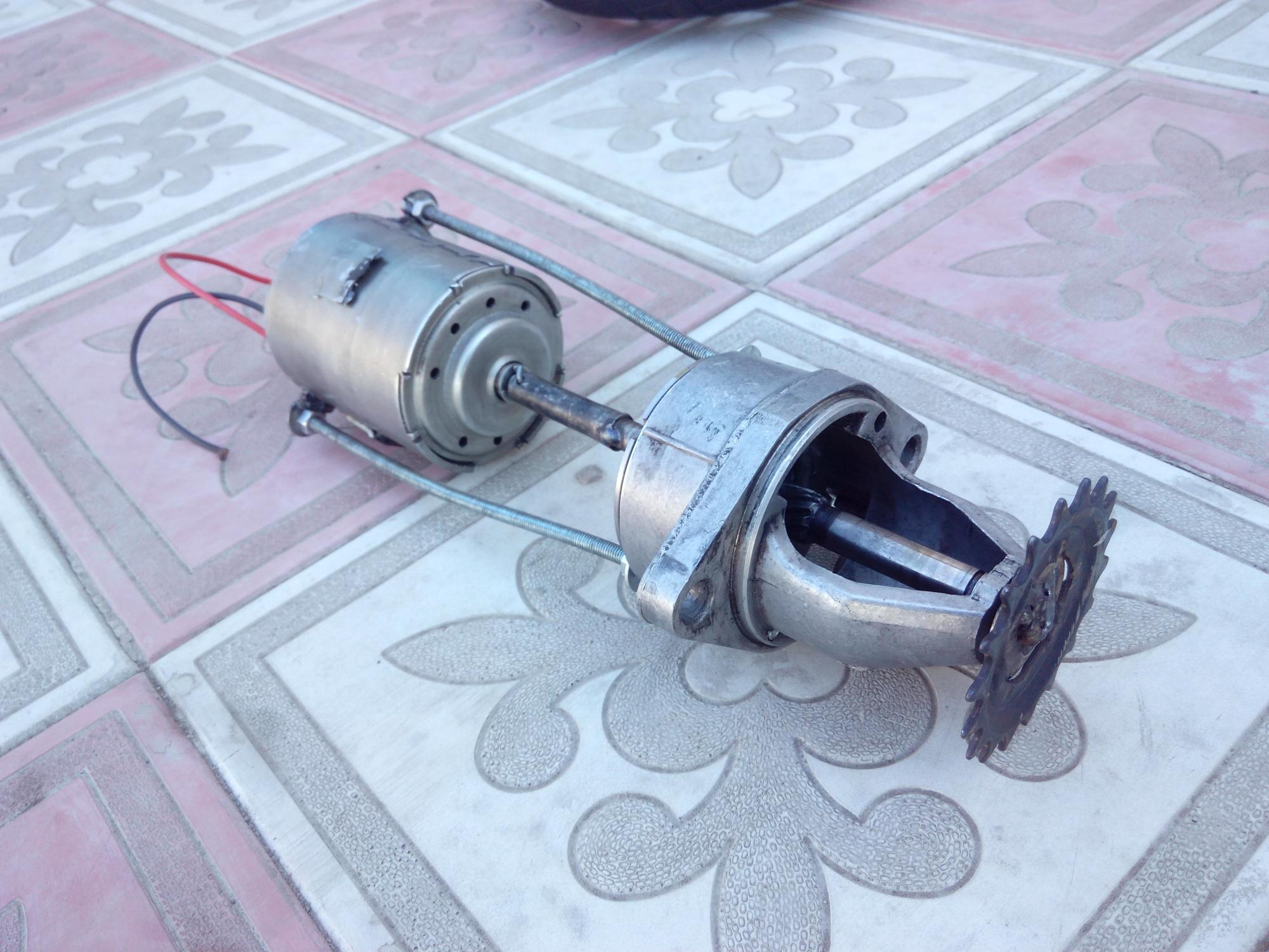

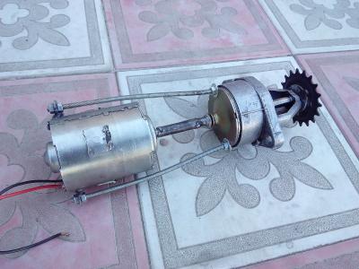

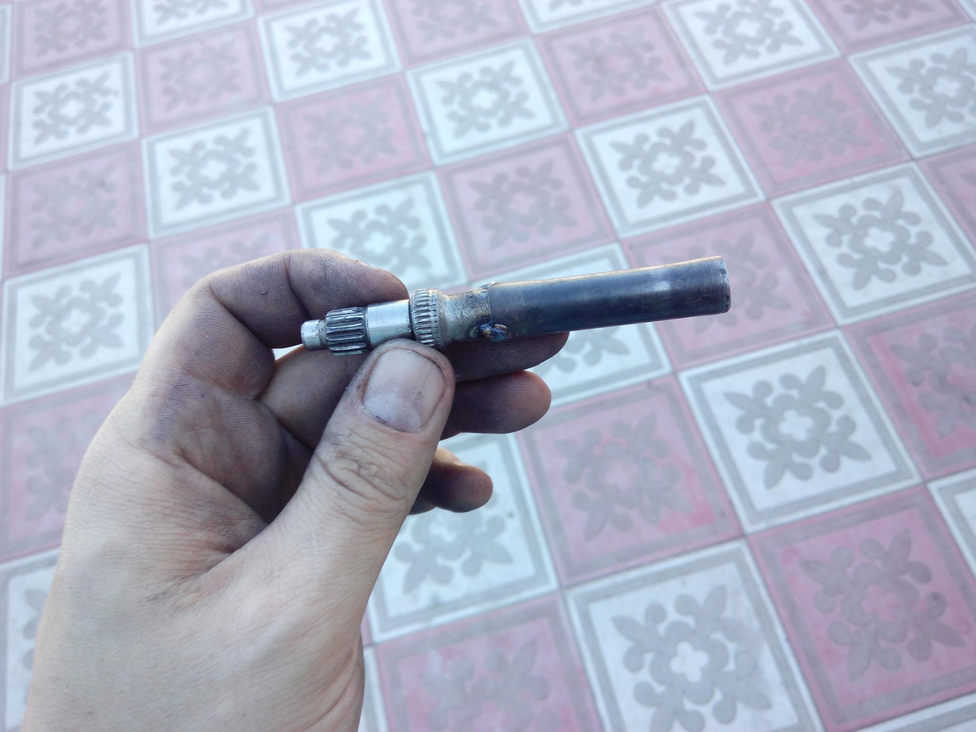

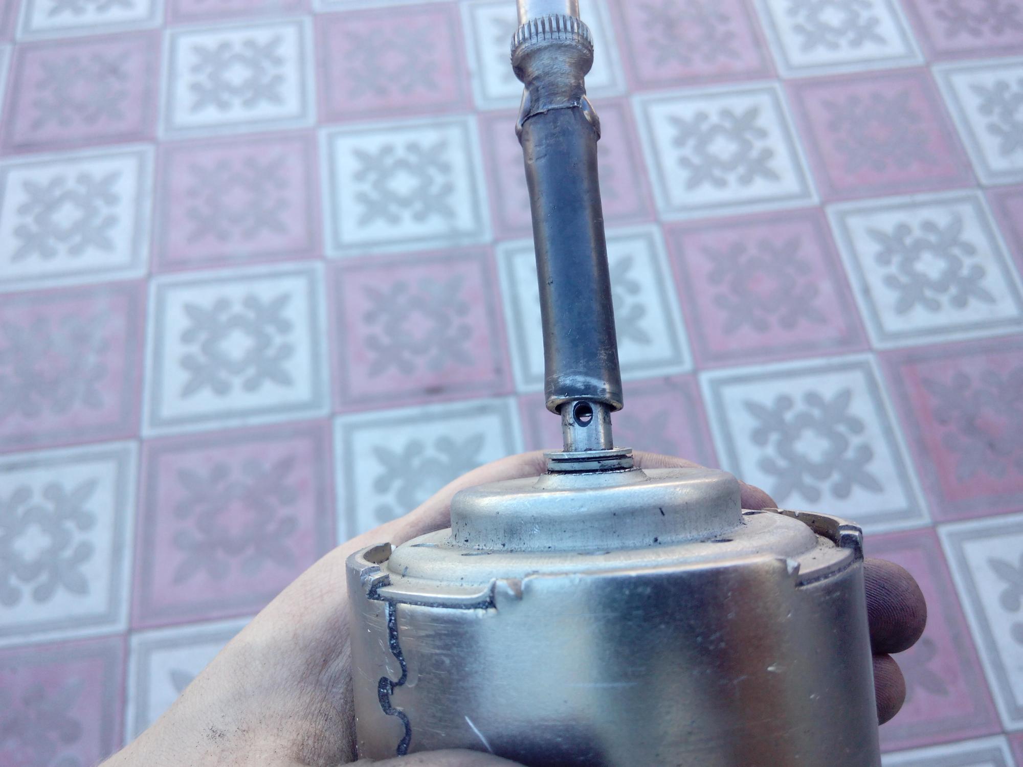

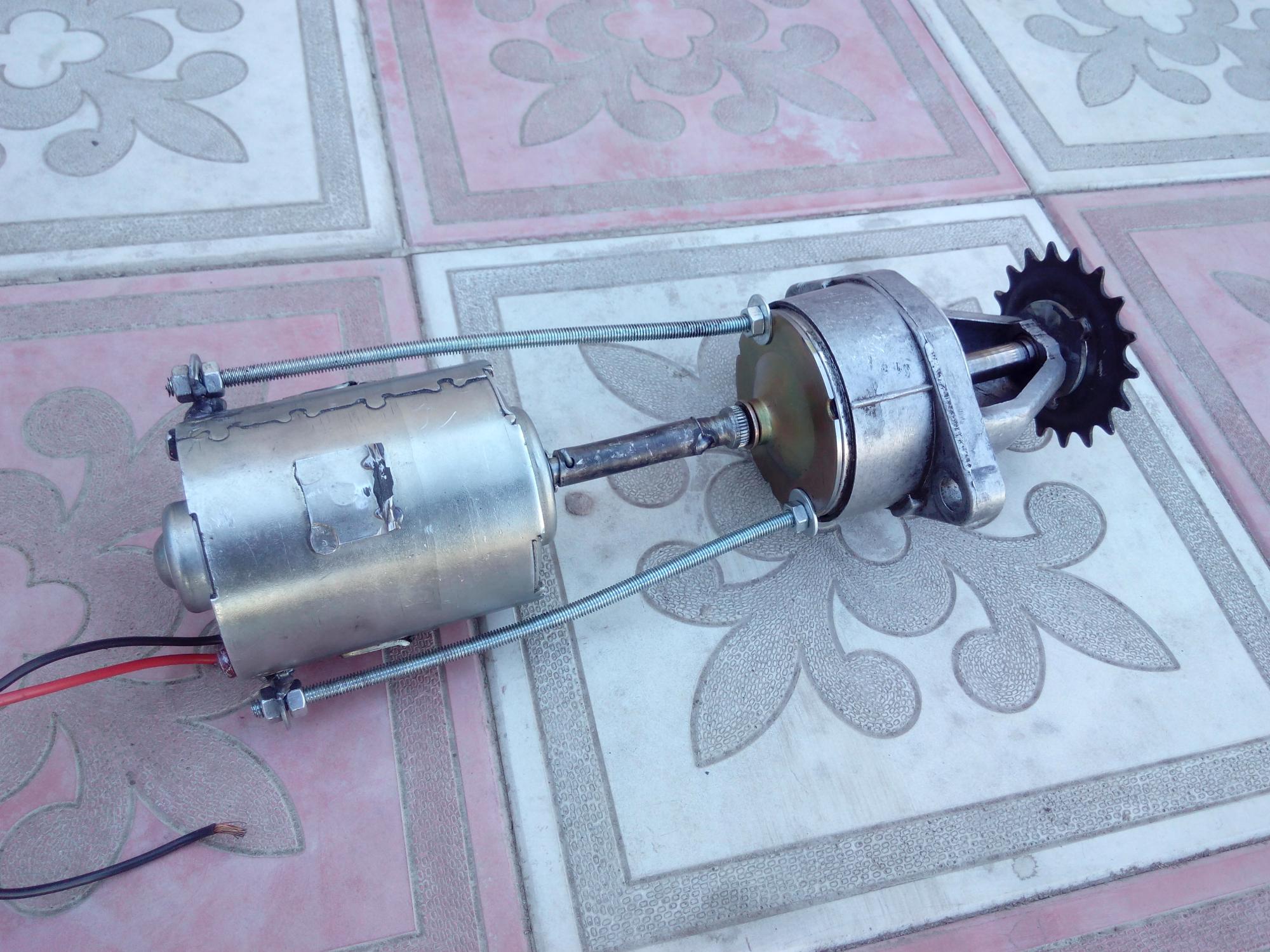

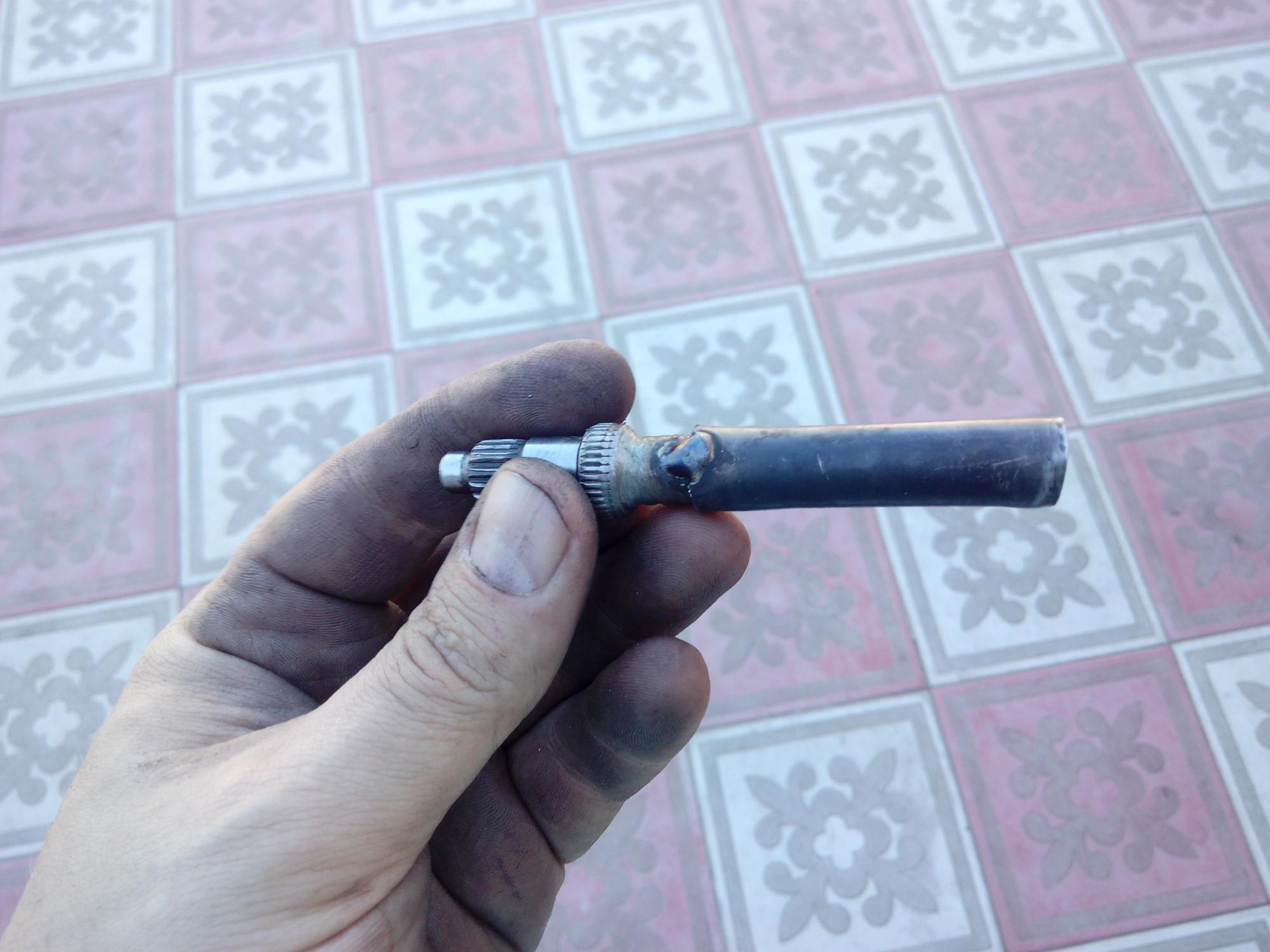

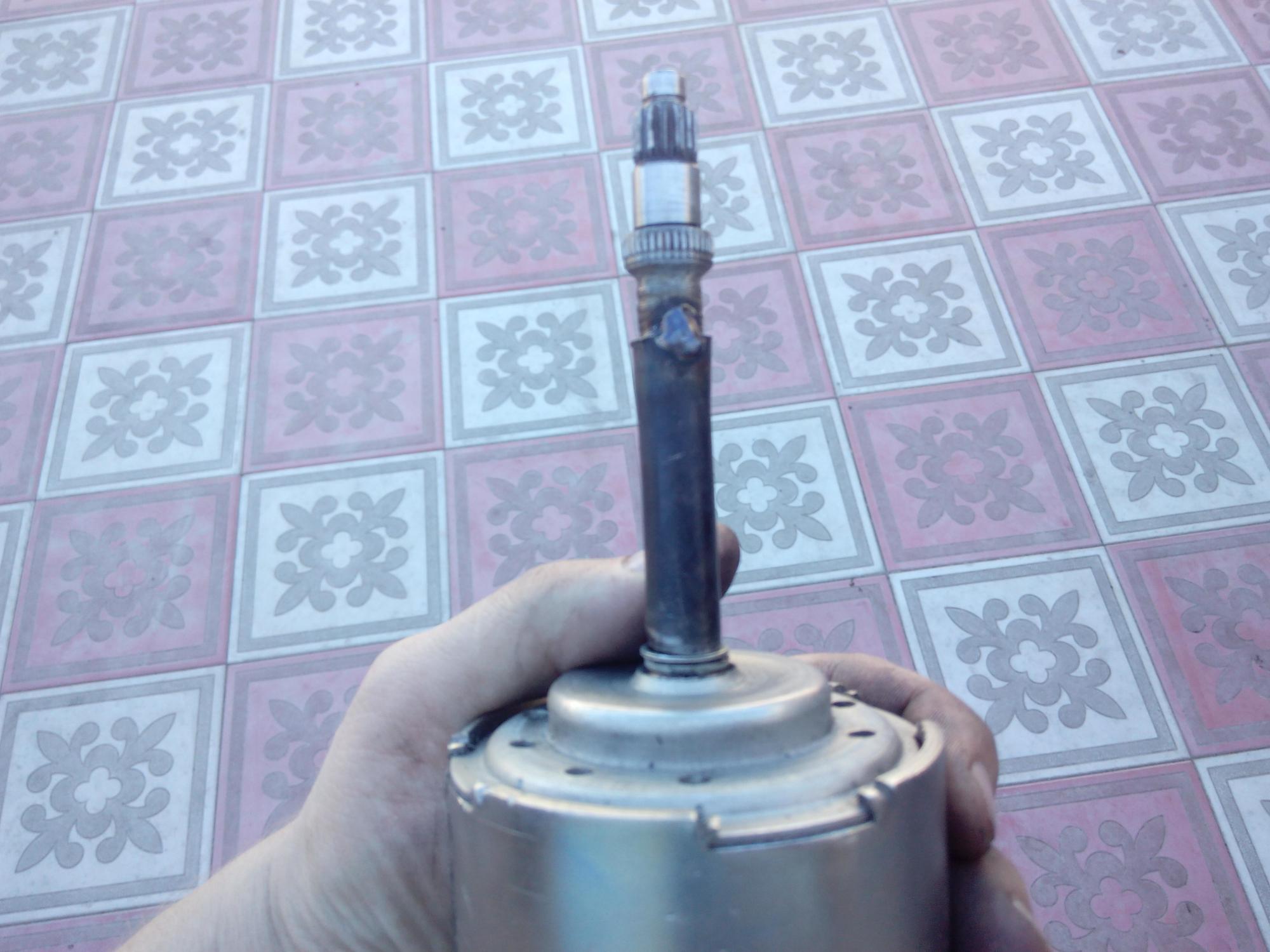

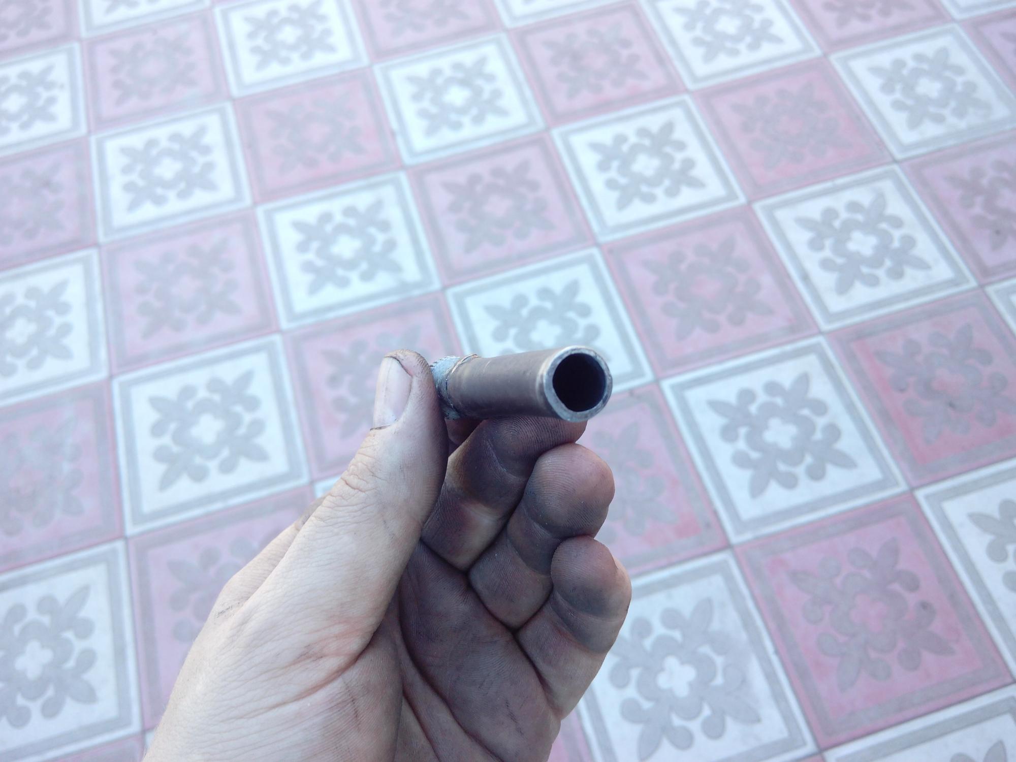

В общем редуктор двигателя делал так, ось стартера зажал в дрель и болгаркой сточил-уменьшил диаметр оси примерно до 8мм,
Молотком на ось насадил трубку  и обварил, биение где то 0,5 мм - зажимал ось в дрель
Теперь в трубку помещаем ось электромотора и вставляем металлическую шпильку
Мотор имеет необходимую свободу в расчете на небольшую не соосность

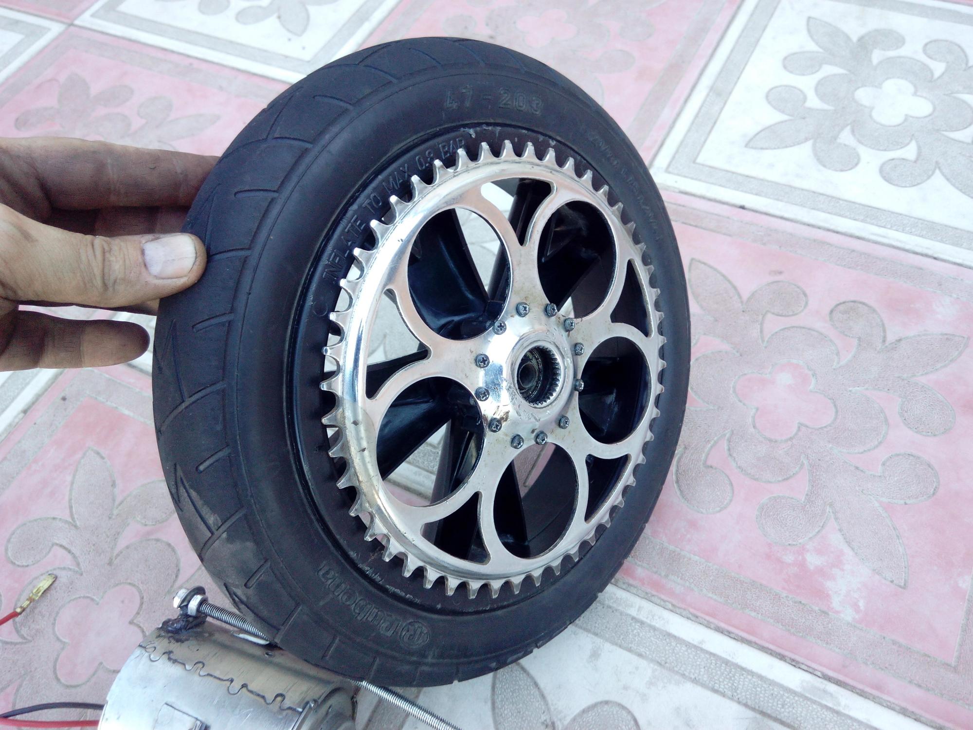

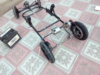

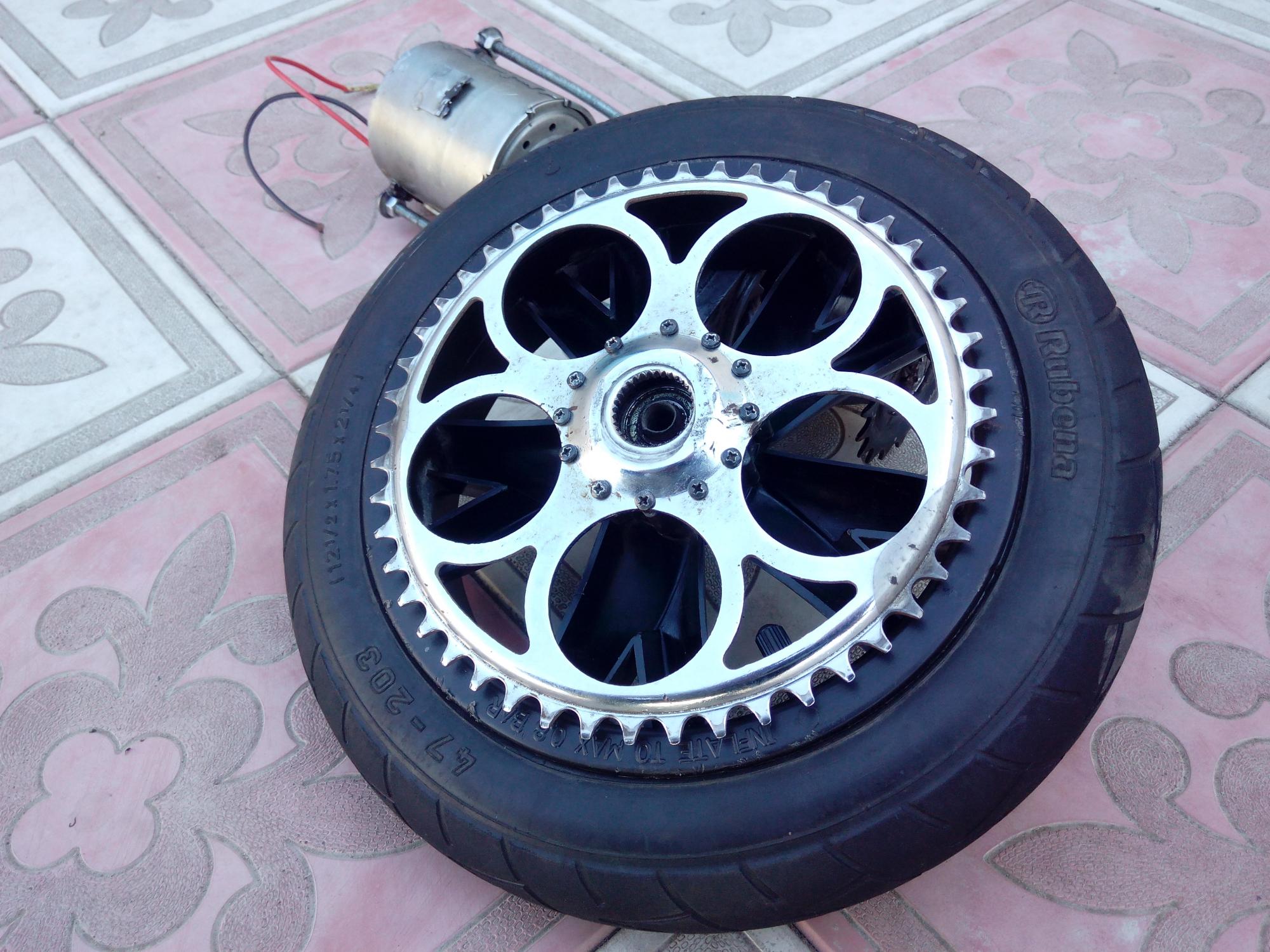

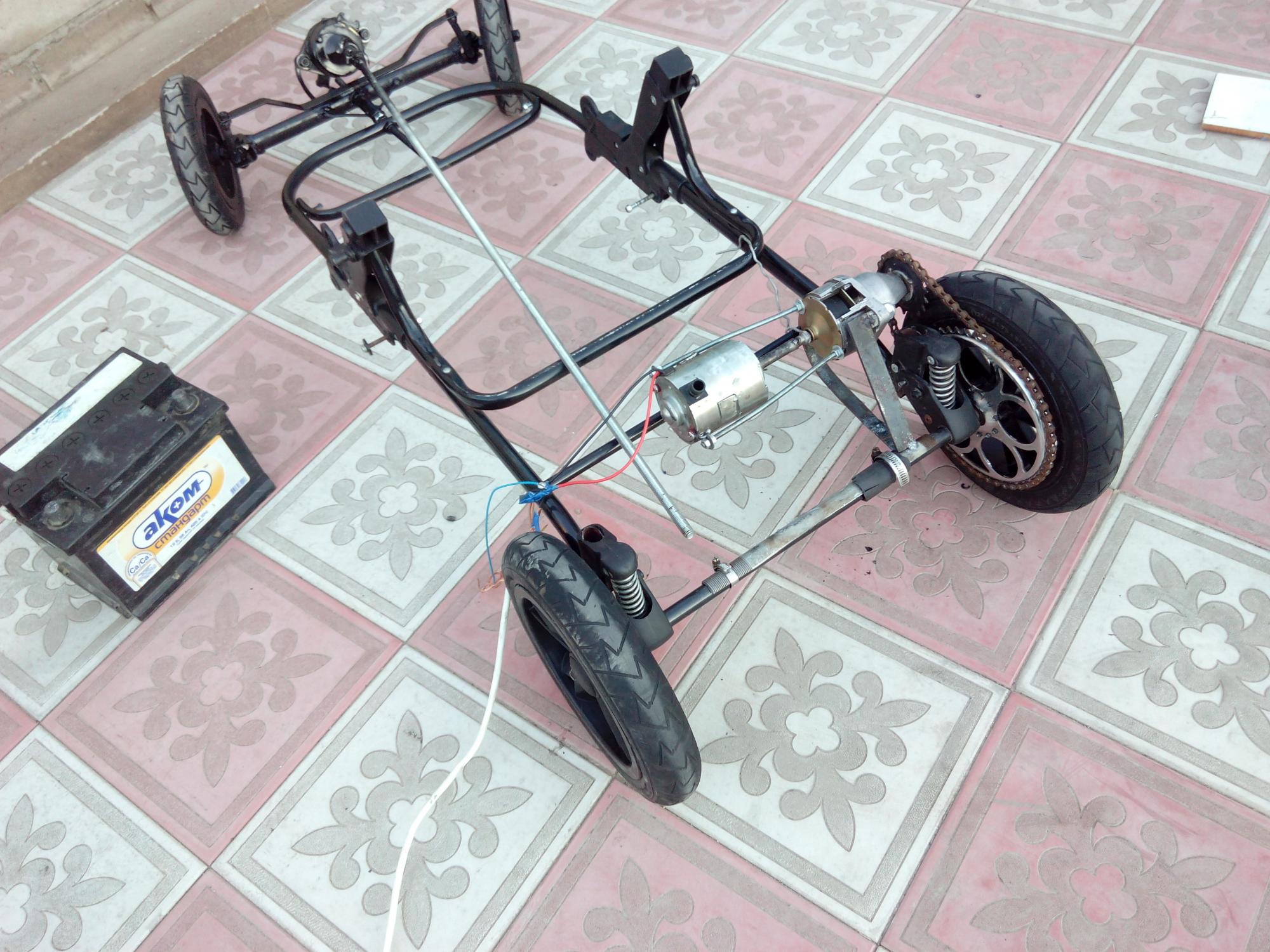

надоело и звездочку наварил прям на ось
Большую звезду шурупами прикрутил к колесу

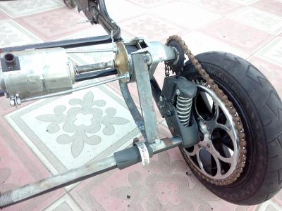

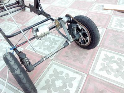

В общем сделал небольшой подрамник для мотора и цепи
Даже немного поездил по двору, с этим аккумулятором в качестве груза

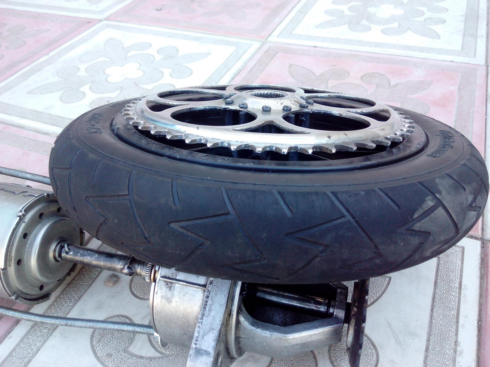

В общем что я хочу сказать - затея с цепью это огромный геморой, сложно выставить звездочки в одной плоскости.
Так как цепь короткая - малая звёздочка не достаточно облегает цепью, это усугубляет ситуацию. Длинную цепь не хочу ставить.
Если выставляешь для движения вперед, при движении назад конструкция трёсется, и изменяется её геометрия.
Я принял решение совсем отказаться от цепи, потому что настроить её не получится и нет смысла даже пробовать.

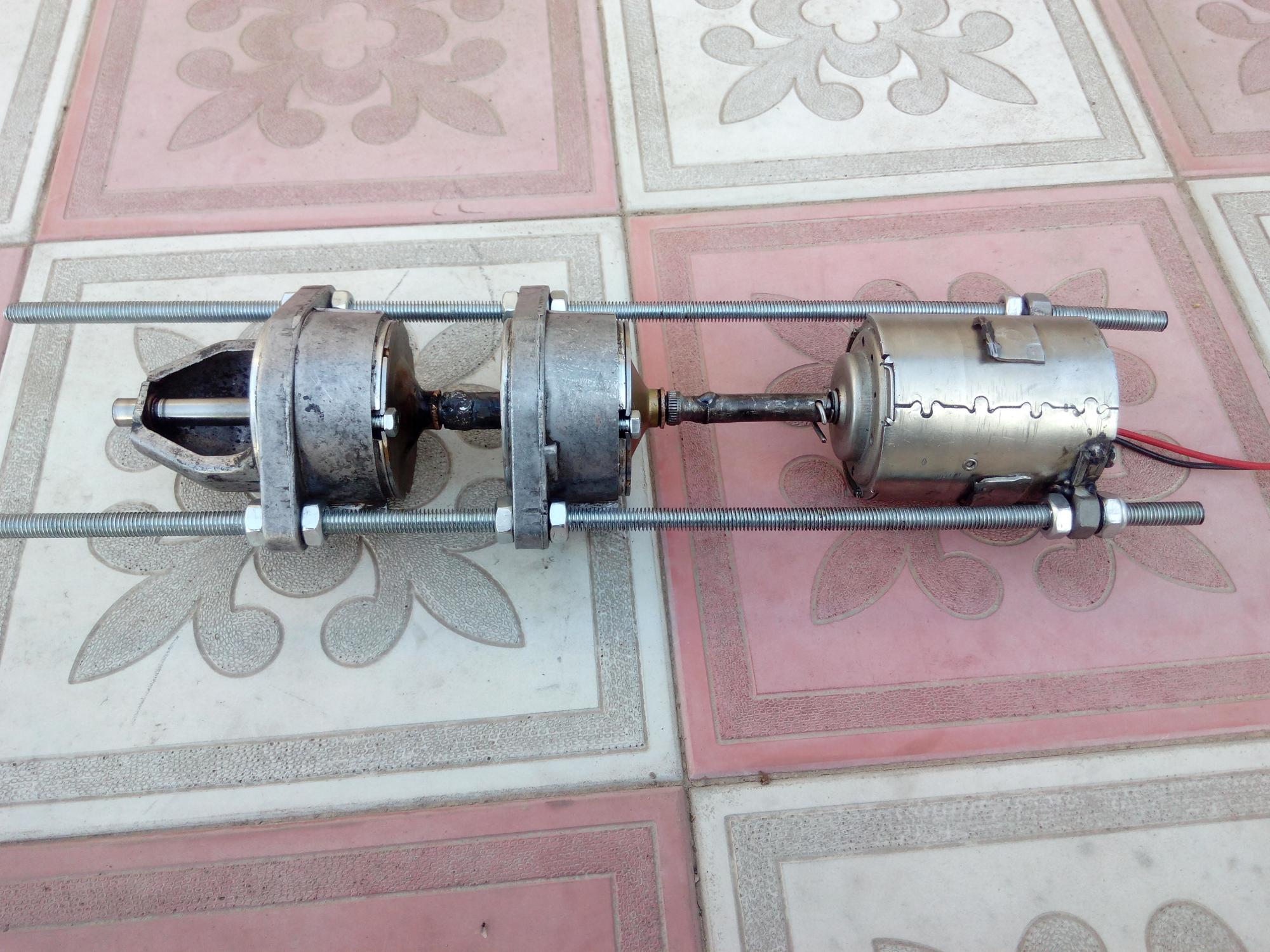

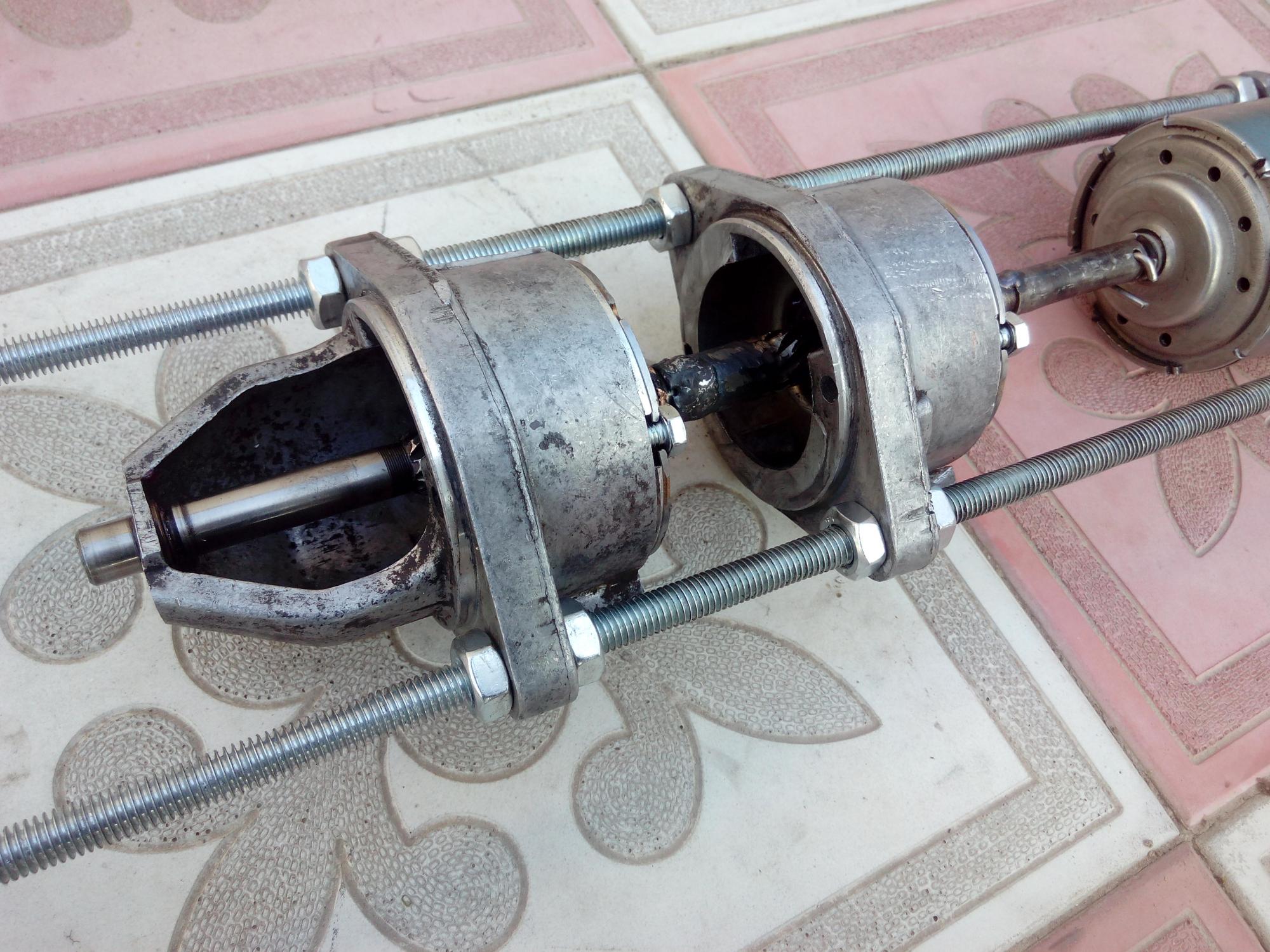

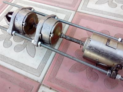

В общем буду думать как соединить последовательно два редуктора от стартера и на ось последнего насадить колесо.
Весь этот блок расположить между колесами (спрятать в трубу пластиковую)
получится редукция 4,25*4,25= 18
Это даже лучше, так как с редукцией которая была, машинка неслась как угорелая.

Alex_mac
ну так можно же ролик прижимной сделать. всю то конструкцию перелопачивать выходных не хватит.
редуктор у вас оч мощный и висит при этом консольное. редуктор с мотором не закреплен- тож гулять будет, негативно скажется на надежности соединения.
я вам писал, что столкнувшись и слегка помаявшись с конструкторами пришел к выводу- не менять схему машинки.и оставить этот плавающий редуктор. на два колеса. он просто ставится на ось и через розетку соединяется с любым колесом.  асе модульно, быстрее собирается и долго живет.  несмотря на щели в редукторе, непонятное качество....
у вас только первая итерация. а потом еще провода, рули колеса....
а цепь я такую вообще бы не брал. лучше мелкую- как на самокатах.
проще было б даже остатки какого нибудь самоката купить и с него все собрать.
мотор оборотистый, шимить его тяжко будет. а куча редукторов потом веса добавит. и весь шарм пропадет- легкая складная конструкция.

про рейки и натяг цепи я тож писал. соосность звездочек важная штука. как и жесткость направляющих. час мелкому на влисапет поставил гидротрмоз- так пришлось помаяться. хотя там все вроде просто.

Понятно что вы писали, но сделать то это совсем не просто на такой гибкой конструкции.
ещё очень влияет что колесо не жестко сидит на оси, оно гуляет, и пластиковое колесо само по себе тоже гибкое.
И от нагрузки меряется положение оси вращения, в общем нет смысла эту схему пытаться настраивать, проще всё  переделать ге этой проблемы вообще не будет
Тормоз планируется дисковый на это же колесо

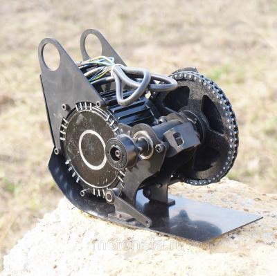

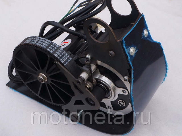

Вот в идеале как пауэртрэйн должен выглядеть.
Только есть интересная задача сделать его из алюминия как можно легче. У нас на работе есть алюминий от светодиодных стрингов телевизоров. Жесткий и легкий, с ребрами усиления.
По крайней мере, я бы постройкой такой тележки занялся, потому что в моей- вес меня категорически не устраивает.  Интересно, что у тебя получится.

Я думаю, что в итоге тебе придется либо изобразить что либо подобное с ребрами жесткости
Или просто приложить шуруповерт к колесу, как многие делают, быстро и без затрат, как раз как ты хочешь.

В общем удалось соединить два редуктора получилось 1 к 18 - работает хорошо - без люфта
Крутит прекрасно, не то что эта цепь громыхала.
Я думаю что больше ничего не придется переделывать, засуну эту штуку в канализационную 110 трубу, если трубу немного смять то поместится.
Осталось на эту ось посадить колесо, и продумать тормоза
Буду доделывать через неделю наверное, а пока контроллером займусь

То что на фото - это нужно нормальное оборудование чтоб всё точно вырезать, а у меня дрель да болгарка
шуруповерт на колесо Не "наш метод"
Alex_mac
ну так то что на фото оно тож полуфабрикат. там не гайками надо фиксить а втулками для жесткости. хотя я б собрал на направляющих уголках. плохо что валы соединены жестко- их соосность сложно обычно выставить. лучше какими нибудь полуподвижными шпонками. передача вращения с итогового вала непонятно как.
