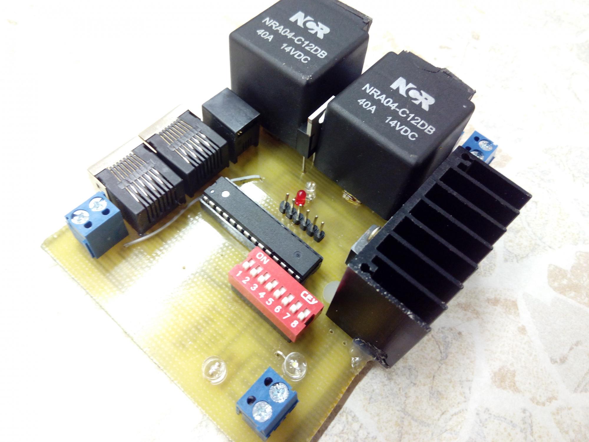

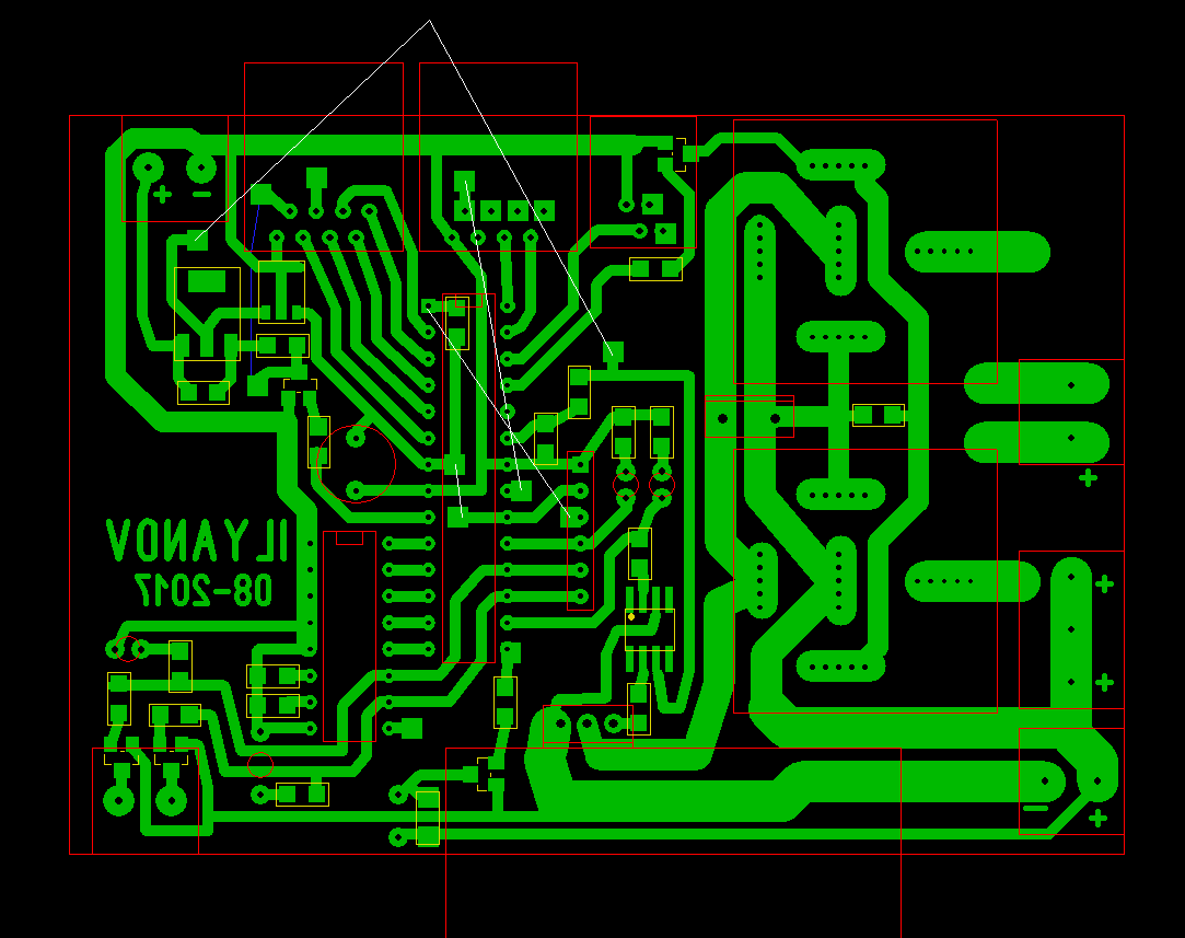

В общем получается такая плата. 100х70
     Полностью управление авто
Управление двигателем (шим)
Переключение вперед назад будет на реле которым управляет МК, только при нулевой скорости, тумблером на панели
При нажатии на тормоз отключение двигателя
Управление ближним светом (шим) будет уменьшение яркости еcли машиной не пользуются
Аварийка и проблесковые огни (только оранжевые)
Бибикалка(звуковой сигнал)
Измерение напряжения на батарее - возможно какая то индикация
Контроллер будет отключать питание если авто не пользуются
На табло будут кнопки
Включение питания
Свет
аварийка-проблесковые огни
Звуковой сигнал
тумблер вперед-назад
Отдельный вход для отключения мотора - экстренная остановка для родителей
сделано будет на МК Atmega328
многие соединения будут на проводочках
Осталось собрать и написать программу
в плату заложена возможность апгрейда
соединятся будет посредством штекеров RJ45 и RJ9
От LCD экрана решил отказаться, торможение двигателем тоже отказываюсь - слишком мудрёно получается
а польза не очевидна пока на этом аппарате

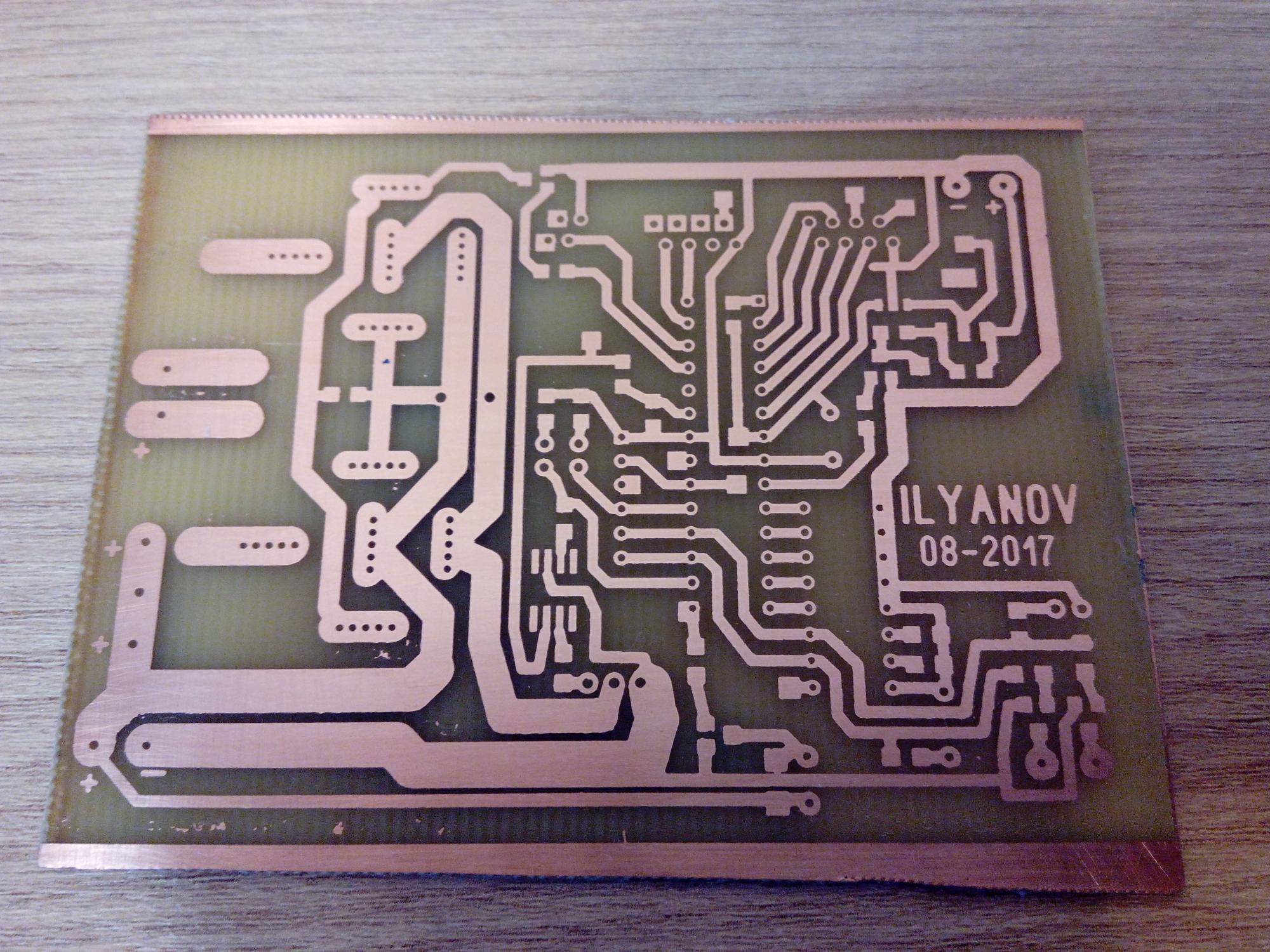

вот сутки разбирался с фоторезистом.
купил новый, отстроил весь процесс и вот результат

по плате- не видно дырок для кондоров, ключ один?!  места под диод не видно.
сравниваю с контроллером на 300 ватт- ключей два, диод спаренный один,
я собирал на защелках- оказалось легче искать неисправность. ну тут наверное уместны перемычки. а то бывает нерабочий элемент дает жизни. хи олово в помощь.
я б уж тогда хитрую плату делал на алюминий с медью.
ILYANOV
Всё отлично - кондеры будут
Диод между реле
Транзистор один IRF3205 110Ампер 55 вольт, 8 милиом сопротивление канала
транзистором управляет драйвер на 1,5 А
Я думаю этого хватит
