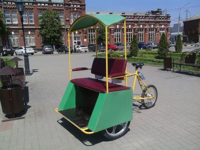

Коллеги такой вопрос, решил собрать веломобиль, примеров полно, два взрослых места и два детских.
Но и конечно же дополнить его двумя моторами в передние колеса )))
Кто сталкивался, как на это смотрит ГБДД?? возникают ли у них вопросы? права, регистрация, и тд...
Если с педалями, наверно у них вопросов не будет, а вот если еще там двигателя... вообщем может кто то сталкивался с этим аспектом?
P.S  на своем эвеле я проезжаю мимо них,  да еще и с баночкой  пива, а они отворачиваются )))

"Велосипед" - транспортное средство, кроме инвалидных колясок, которое имеет по крайней мере два колеса и приводится в движение как правило мускульной энергией лиц, находящихся на этом транспортном средстве, в частности при помощи педалей или рукояток, и может также иметь электродвигатель номинальной максимальной мощностью в режиме длительной нагрузки, не превышающей 0,25 кВт, автоматически отключающийся на скорости более 25 км/ч.)
pilot plansheta
Гипотетически докопаться могут. Шанс
1 к 1 000 000.
Ну или просто интересно станет.
А впереди Вы две вилки планируете установить?

да спереди две вилки, есть прекрасные разработки https://youtu.be/MdiiSKQER90
и 25 км/час это довольна таки быстро, все относительно коллега, там где я буду ездить много кочек и дорога.... так что вам там даже на крутом джипе не разогнаться )))
хотя я думаю два мотора МАС если туда закачать по 1,5-2кВт и батарейку вольт на 60-70, способны разогнать его 50 км/ч точно!
pilot plansheta
50 верст в час на аппарате с непонятной кинематикой подвески - не есть хорошо.
Попробуйте трайк с консольным креплением передних колёс. А сзади МК киловатта на два - три.
Хотя, если экипаж четыре человека...
Масса пассажиров около 200 кг, веломобиль, рассчитанный на неидеальные дороги, это тоже около 80 - 100 кг.
А триста килограмм на четыре велосипедных колеса, тоже не есть хорошо

В задние колеса вставить двигателя не получится там ступица будет и привод  на педали, а вот спереди планируется вилки, туда просятся два мотора. Кстати нужен совет:
1 Какие лучше выбрать моторы 1500-2000 кВт, чтоб держали, и были приемистые на низах, типа редукторных.
2 Как правильно их соединить использовать один контроллер или два? хотелось бы infineon в связке с аналистом (но как управлять двумя контроллерами) если есть какие наработки поделитесь.
3 Реверс, можно ли сделать управление реверсом с помощью контроллера? тут есть примеры реверса я их нашел, но это лишнее контакторы....

[user]sergey_il[/user], Вам хочется именно четырехколесная схема? Чем не устраивает трехколесная (обратный трайк, в переводе на русский, аля рикша)?
sergey_il
Да все просто, мне нужно для грунтовки, рядом р. ДОН много красивых мест. А как известно Русская колея )))) не для 3 колес....
Piramidon
Да, если колея, то только четыре колеса или гусеницы.

Если ездить по проселку, то лучше сразу поставить редукторный мост с электроприводом, в нем всё уже готово, не нужно заморачиваться ни с чем.
А педали, то, зачем для такой махины? Чтобы их крутить по бездорожью, нужны спортивные способности.
