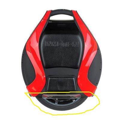

Лишний кусок пластмассы под подножкой (область выделена желтым цветом)
с моей точки зрения будет мешать вытаскивать длинные иголки от сосны и траву. Судя по фото он отсоединяется только после откручивания болтов. То есть если кусок стебля не торчит снаружи - вытащить его в полевых условиях будет невозможно (будет давать такой неприятный звук).
Фото Inmotion V3 для сравнения более грамотный подход (область также выделена желтым цветом)
Может я в чем-то ошибаюсь?

Тут зависит уже скорее то как катать на колесе :bn:  У меня например, во всех колесах, все что ниже педалей, всегда либо раскалывается в конечном итоге, либо как минимум имеет кучу царапин :pardon:
Добавлено 03 Дек. 2017 в 16:57
...естественно я отрицательно отношусь к подобным "наростам". При чем там где пластик нужен (крыло), его нет))))

[user]misha19792[/user],  В городе иголки неактуальны. А по лесу гораздо забористей на мопеде.

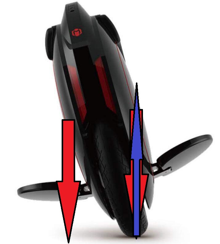

Моноколесо Ninebot One Z (Z6, Z8, Z10) вызывает интерес именно из за его ширины, в узком колесе при определенном его наклоне вбок проекции давления подножек на землю оказываются ПО ОДНУ СТОРОНУ ОТ ТОЧКИ СОПРИКОСНОВЕНИЯ КОЛЕСА С ЗЕМЛЕЙ - а в широком это в принципе невозможно, на рисунке попытался показать.
Езда по бездорожью это повороты на маленькой скорости и в узком колесе это сход на землю.
