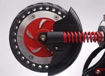

Я такую резину видел на китайских самокатах. Вероятно, там внутри покрышки продольные каналы с воздухом. Есть еще с поперечными сквозными
(на фото)
Они вполне комфортные. Снять их непросто, часто надо разрезать. Нагреть от обода нереально, их в кипятке надо час держать, а тут локальный нагрев.
Не надо забывать, что для многих цельные покрышки очень нужны: каменистые гравийки, дороги где много мусора и т.п. В таких местах на нынешних камерных не езда, а мука - по 10 дырок за сезон, а как "просто" поменять камеру на дуалтроне, вы знаете.
К тому же барабанные тормоза это супер. Ни воды ни грязи не боятся - тормозят одинаково в любую погоду, настраиваются пальцами, пока стоишь на светофоре. Я  сезон откатал на самокате с барабаном без рекуперации - следы износа минимальны.  Думаю хватит минимум на 3 сезона. И новые колодки стоят 900 руб.

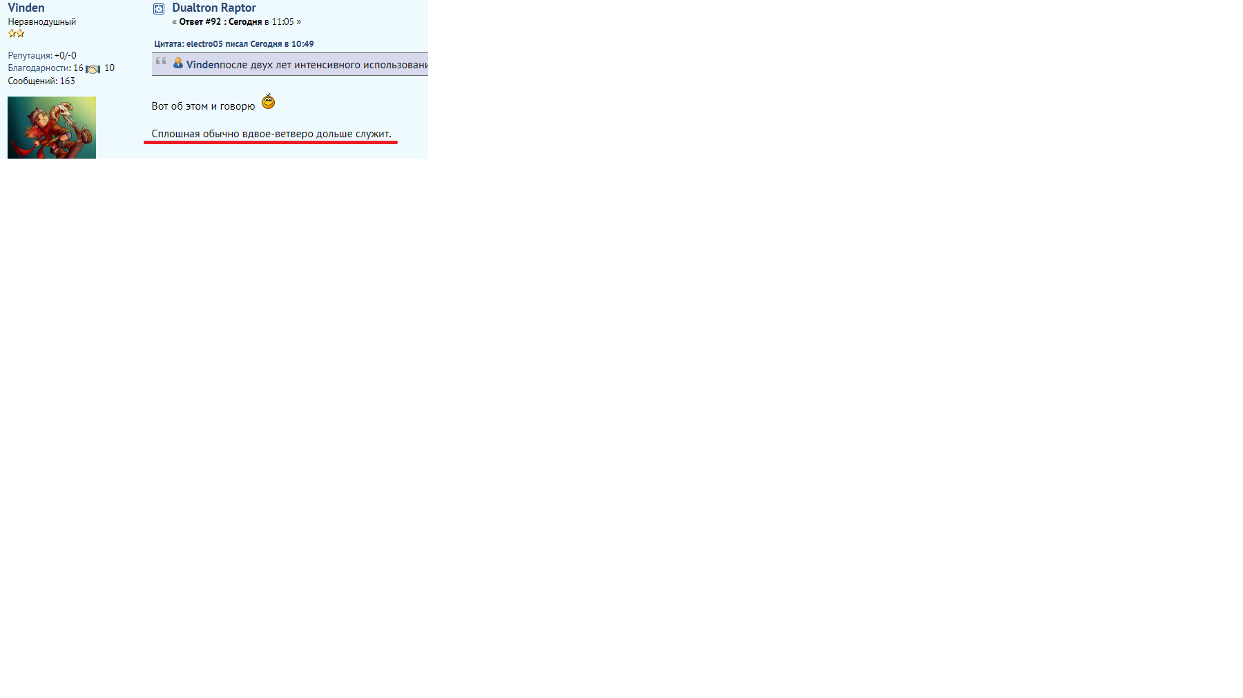

Vinden
Цитата: electro05 от 30 Окт. 2017 в 10:49
[user]Vinden[/user]после двух лет интенсивного использования.
Вот об этом и говорю  :-D
Сплошная обычно вдвое-ветверо дольше служит.

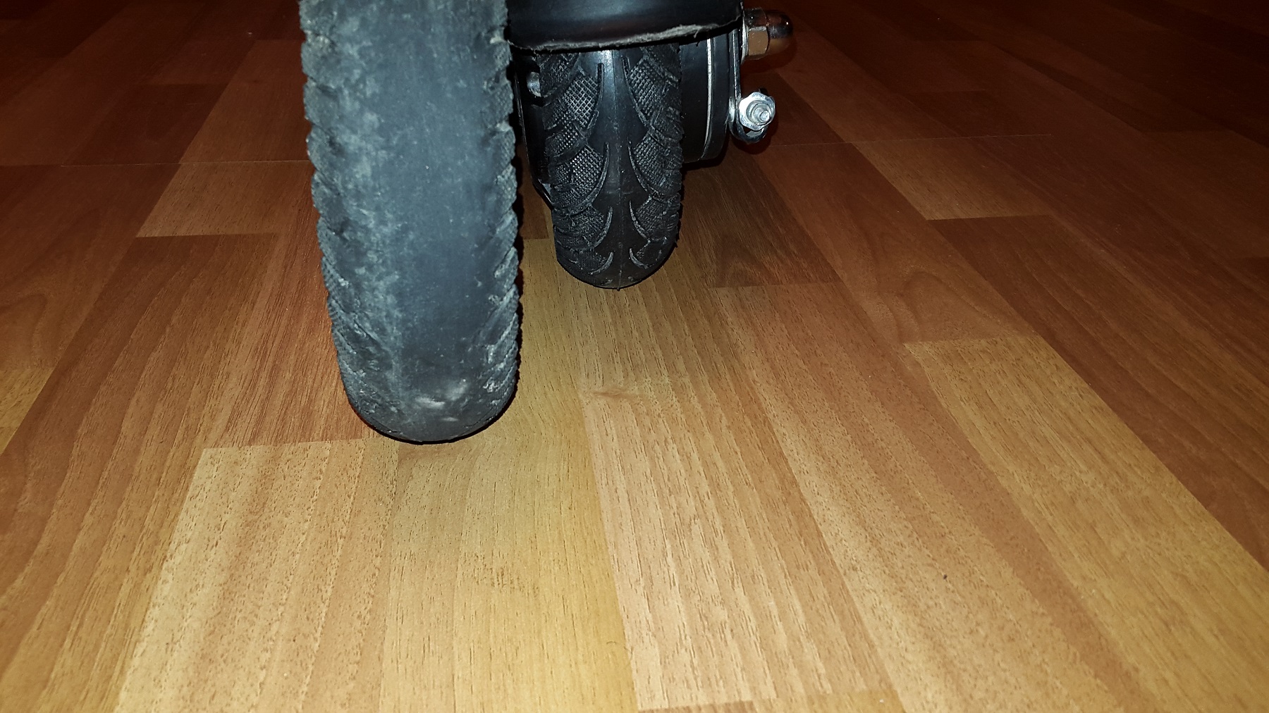

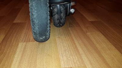

Скорость ограничили до 55 км\ч возможно этого кому то и хватит  да и хвалёный барабаш но онли увы и ах не справляется с эффективным торможением самик уходит в юз И ток рекуп на 5 исправляет или улучшает торможение но к 5 рекупу нужно привыкнуть этот якорь нехило вас толкает на рулевую стойку ) В итоге очень ощутимый толчок в спину и юз  самика частенько вас будут заставлять струхивать излишки адреналина через штанину ) Проезд по плитке мокрой и стыкам да дождеотводным желобам  или лежачим полисменам прибавят остроты ощущений ) https://www.youtube.com/watch?time_continue=9&v=HBE8tPa_pWc

Сплошная обычно вдвое-ветверо дольше служит. Не служит поверьте этот пластилин уже через 1000 км без протектора и в мокрое слики уже не тот компот это утверждение возможно работает на тихоходах но не на драйвовых зажигалках кои могут только буксом заметно меньше сделать протектор Зайдите в ветку миника и спросите на скок кому хватает литья или в каком оно состоянии через 1000 км )

К чему это фото? Есть тут фото камерных покрышек - такое же состояние через 2 месяца использования.   Или эти две покрышки одинаково км прошли?

Камерная покрышка это расходник. Стёрлась, заменил, без проблем. А вот когда на литой столкнетесь с эффектом квадратной покрышки, от интенсивного и не равномерного стирания резины при торможении, когда почувствуете ногами и всем телом дикую вибрацию не гасимую даже подвеской, когда поймете, что из-за этого скорость набирается уже значительно хуже и ноги на большой скорости просто гудят, начнете искать замену. И вот тут узнаете много нового, об ассортимете всех этих с виду похожий литых покрышек на 8". О том, что у них почти у всех разные посадочные места и они не взаимозаменяемы. Да и саму замену уж посложнее будет сделать, чем покрышку на дуалтроне заменить. Говорю, как человек прокатавший такую литую покрышку до талого за 4000км.
Но плюсы я конечно не отрицаю. Непрокалываемость основной из них.

Не спорю, что торможение юзом может убить покрышку (любую). Вывод простой - не тормози юзом  :-)
Шин 10" под дуалтрон тоже не очень большой ассортимент. Я знаю только три типа.
Трудоемкость замены, такой вопрос... Один раз в два года  менять литую или раз в месяц  менять камерную...
