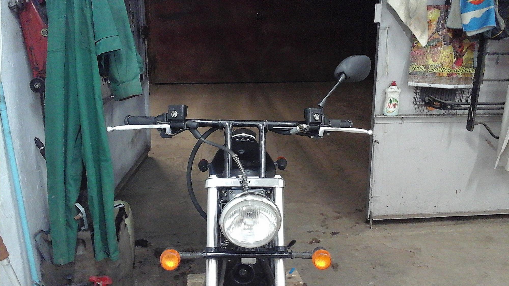

Автор роман73, 10 Авг. 2017 в 17:07
роман73

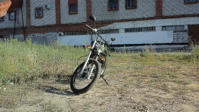

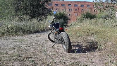

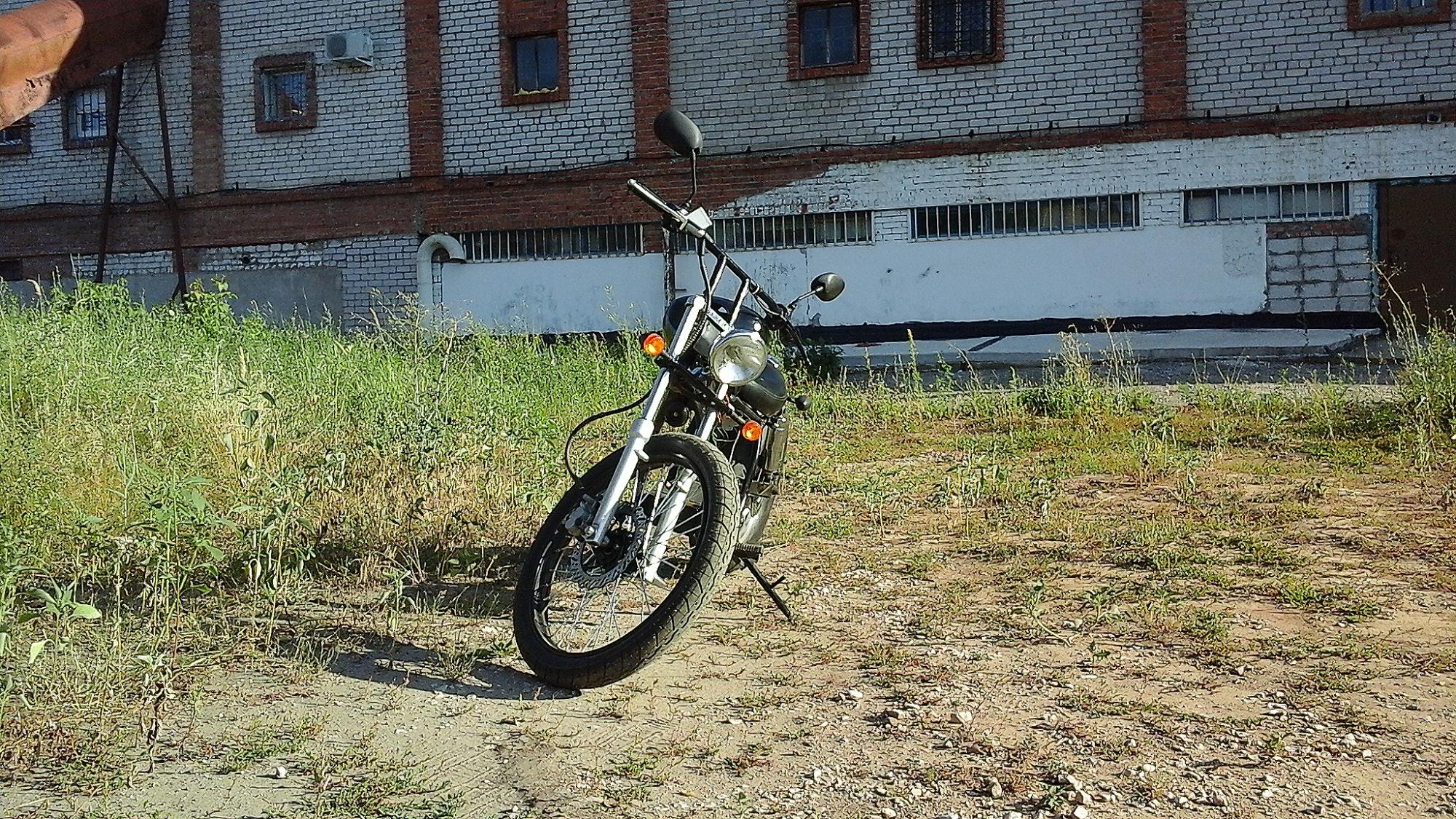

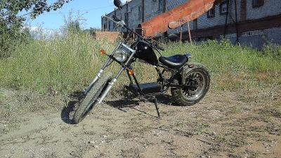

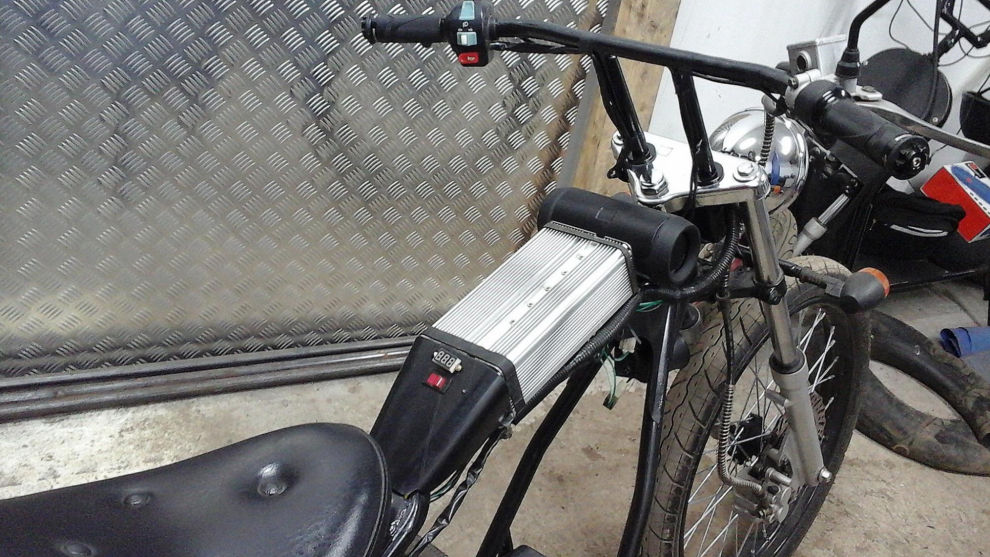

Я наверное к Вам,в моты 😉встречайте!
МК 3Кв АКБ 72в 40Ач
Колесо заднее хонда стид 170/80 R-15
Переднее Т-2 80/90 R-21
Тюнинг продолжается !
DragonTM

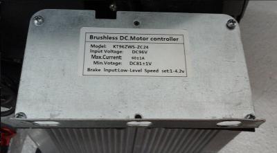

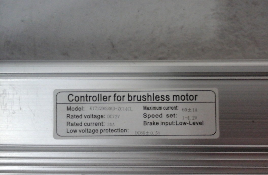

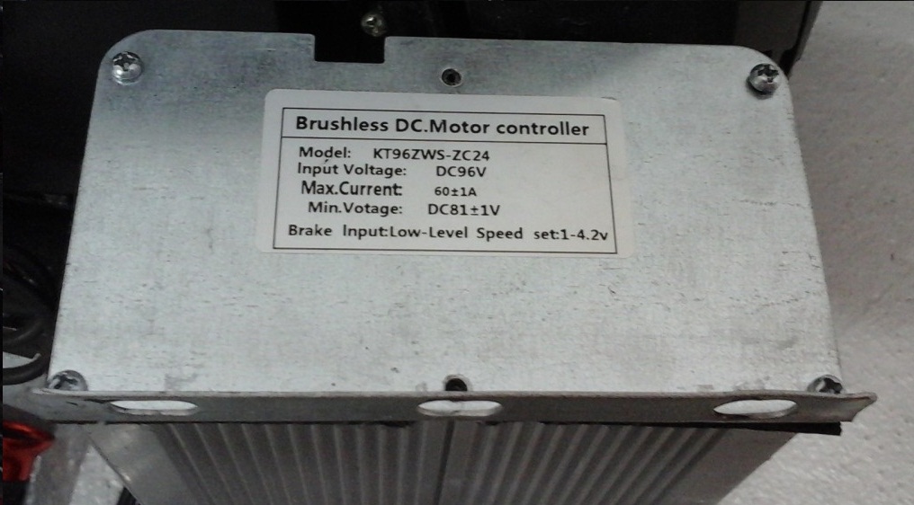

Какой контроллер? Сколько жрет? Сколько прет?

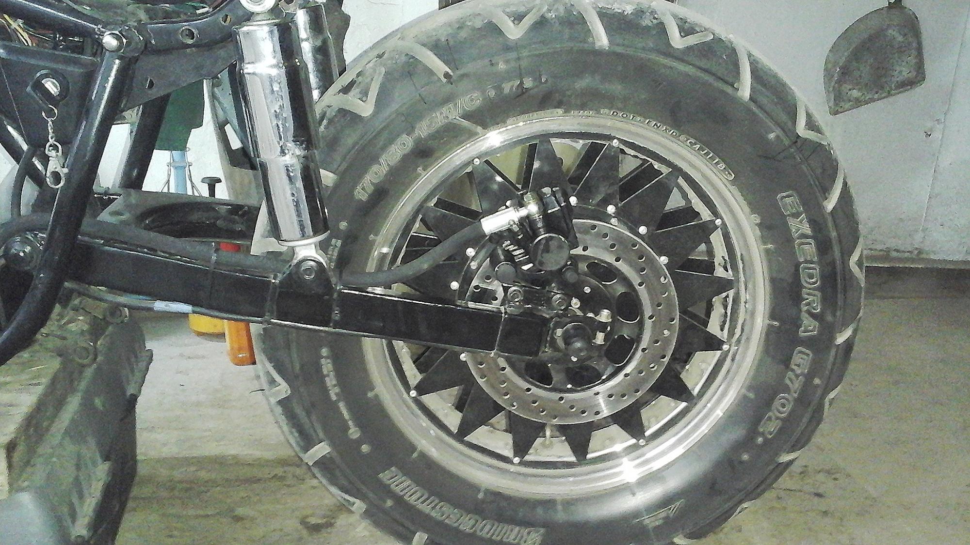

Сзади спицы замаскированы или что это?
роман73
контроллера два смотрю какой будет лучше
этот переделал друг на 72В
а на этом ограничение 99 Км.ч
сколько жрет и прет пока не известно. испытание продолжаются

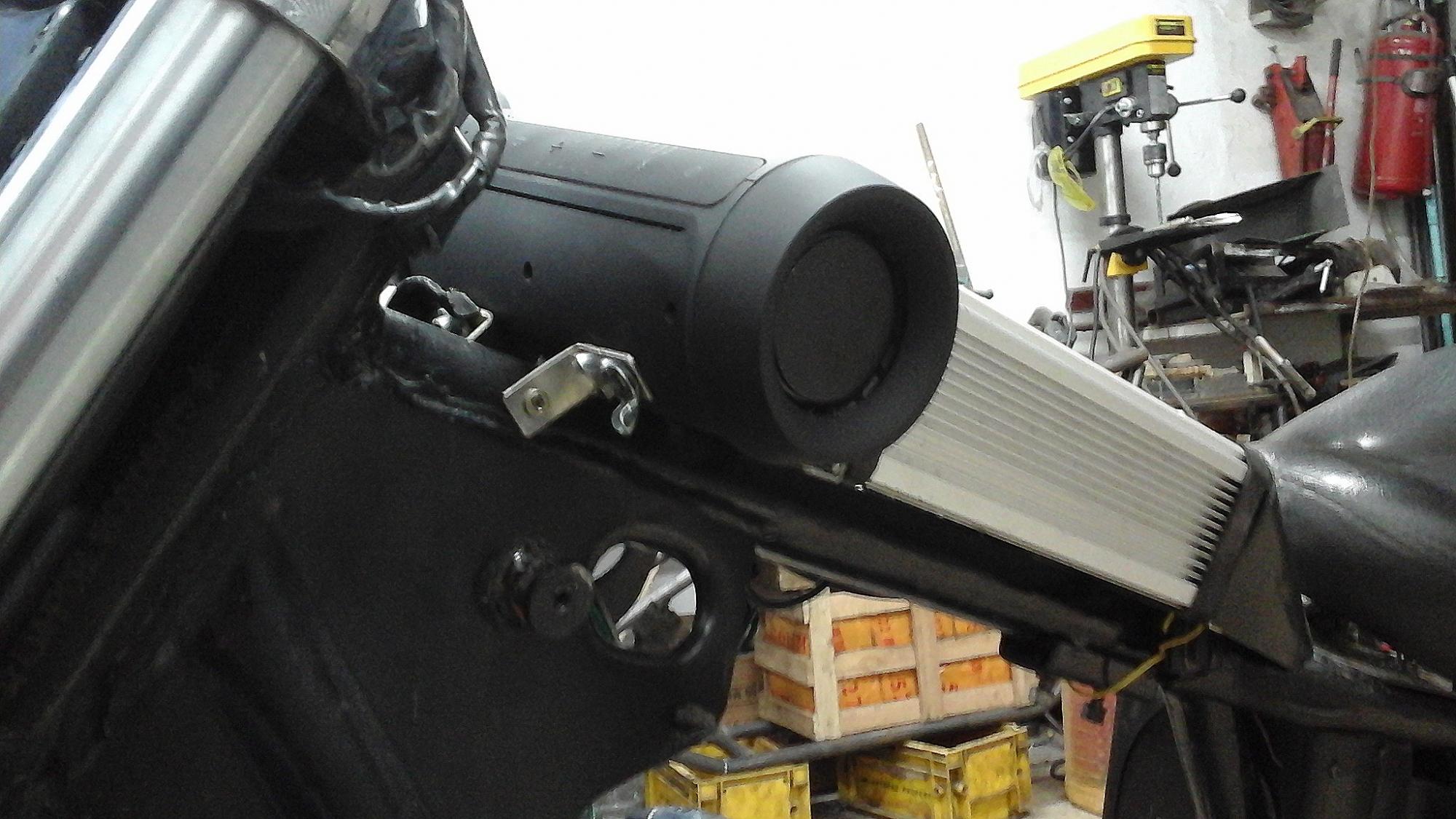

Куда же без музыки "JBL CHARGE 2 + " звука хватает даже для саседнего транспорта. Хорошая штука, кому интересно смотрите отзывы на этот дивайс
Рекомендую кто с музыкой любит кататься!

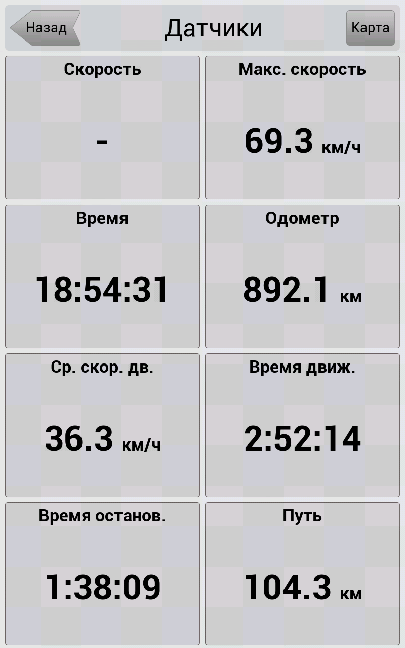

роман73
Прокатился на одной АКБ 72в 20ач
Запас хода еще осталось. Не стал батарею мучать разрядом!
andruxxa
Получается, 1,5кВт*ч на 100км хватает? Экономично!
hrpankov
Тоже дивлюсь!
роман73
на выходных еще раз замерю . может где-то напутал  :pardon:

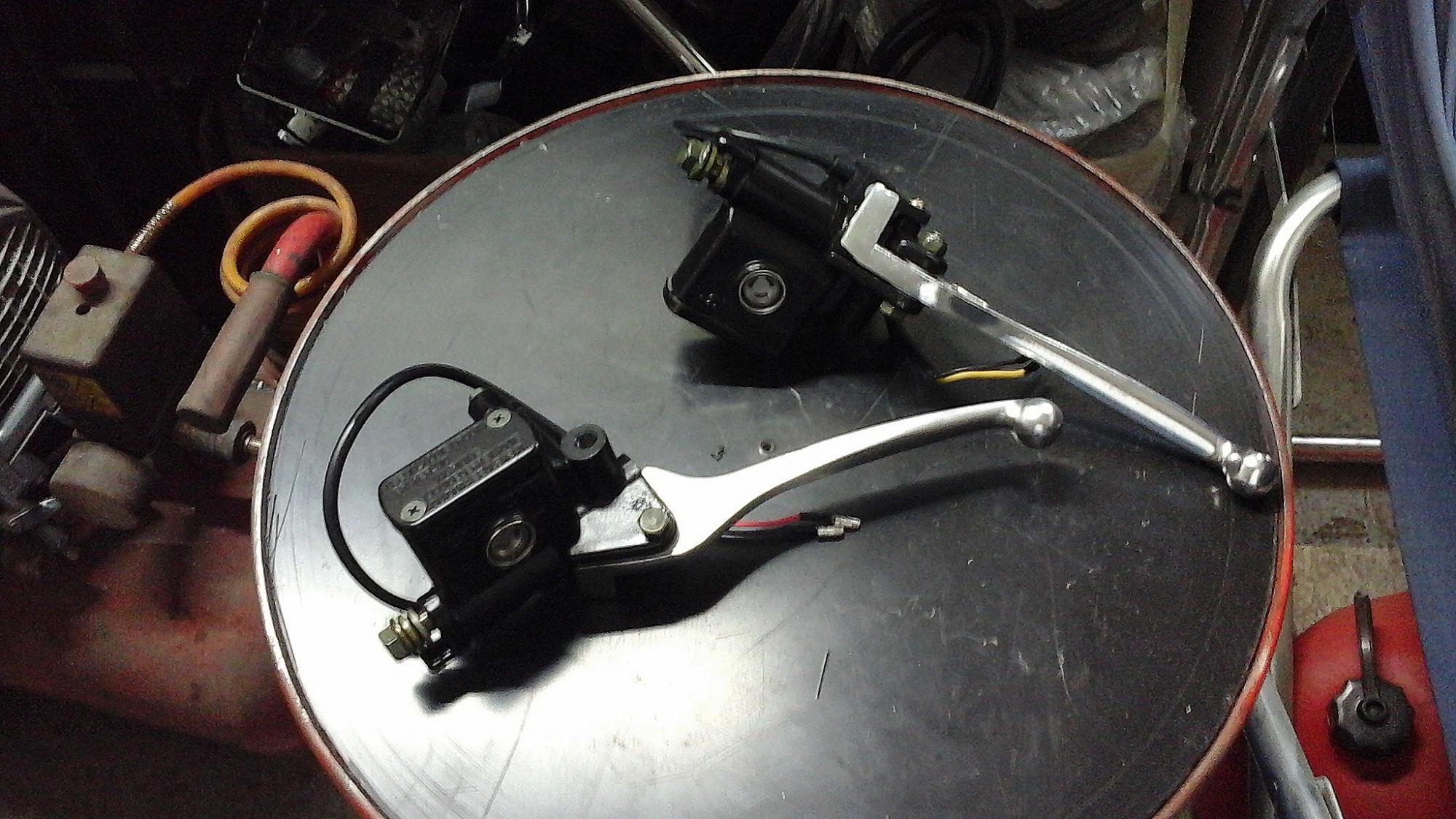

Приехали гл.тормозные теперь и задние колесо оттормаживается
Гидролинию. Сделали за 15 мин. И ценник 1100р
