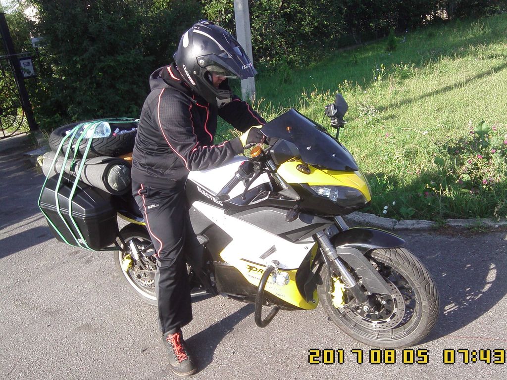

новый очередной мой нелепый аппарат готов. сегодня выезжаю в сторону [user]LICC[/user]а.
[user]Накопитель[/user] чуть позже выложит фото и видео. а я поехал домой, во Владивосток

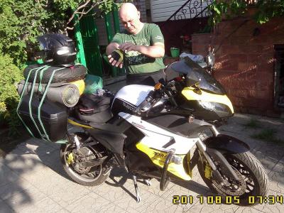

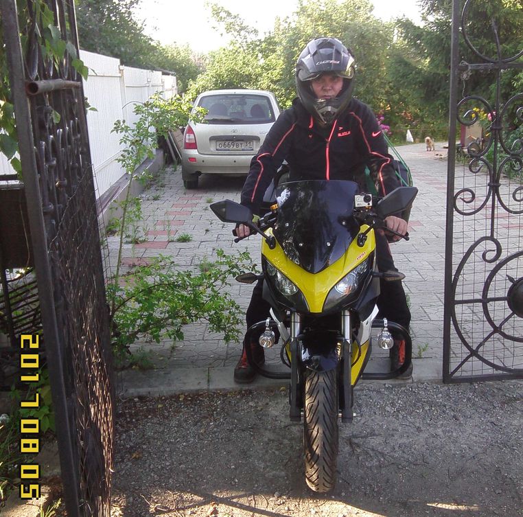

Проводил нашего путешественника, слегка проапгрейдели его коня.
короткие сборы с утра
выезд
ну и жесткое матюгание тормознутогог навигатора
