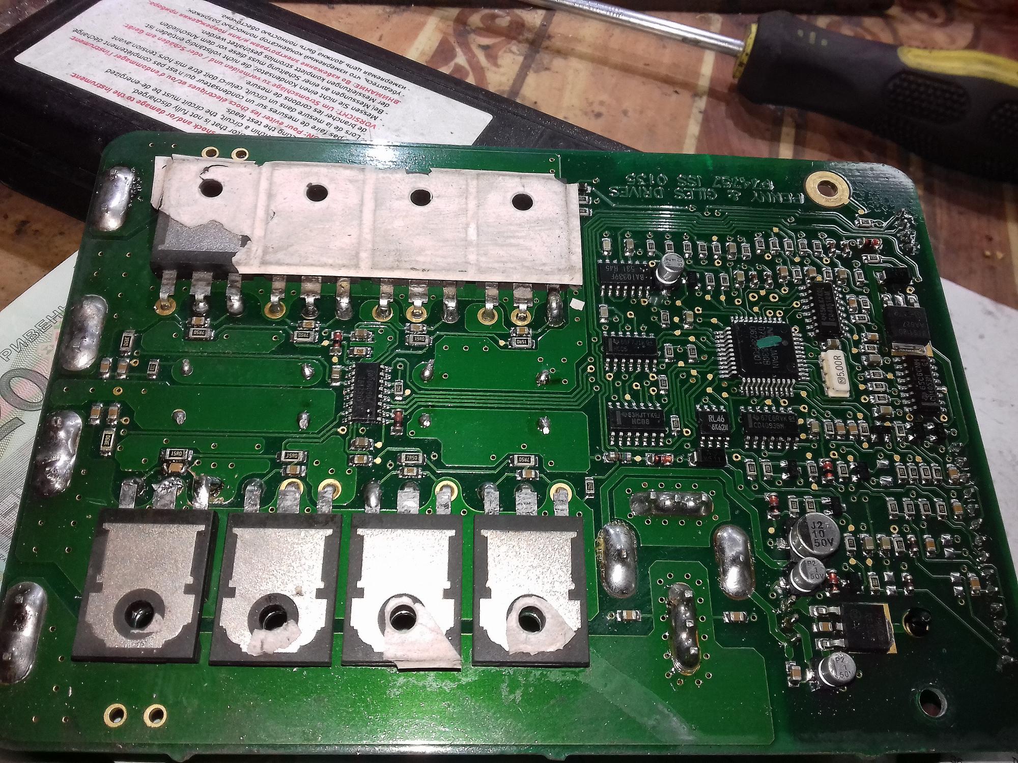

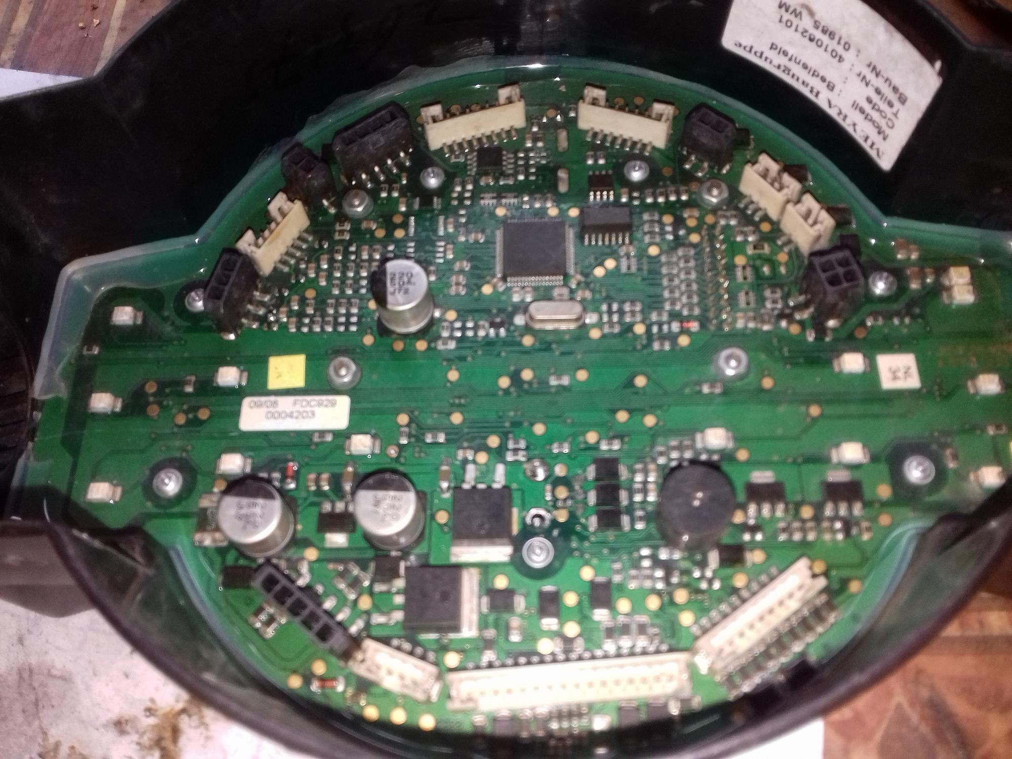

Добрый день. У меня такая проблема, голову уже сломал... При движении скутер начал регулярно сбрасывать скорость по типу как он сбрасывает скорость при резком крутом повороте. Так же сопутствующие неполадки (уверен они связаны с первой проблемой Отключаются сами поворотники. Иногда их вообще не возможно включить. По сути можно и так ездить, но когда проезжаешь большой перекресток, это напряжно. Или на кольцо выезжаешь, и не можешь ни максимально быстро освободить проезжую часть ни показать поворот... И так он скоростью не блещет... Кто нибудь разбирался, в чем тут может быть загвоздка? Пересмотрел жгут проводов под вилкой, все целы (не перетерты). Под колпаком в рулевой колонке датчик поворота(в виде колбы как я понял с мет шариками, зависимости от резкого изменения в пространстве с наклоном шарики пересыпаются и замыкают контакт, поправьте если я не прав). Один вывод оторвался. Но на общую картину это не влияет. В чем может быть подвох? либо это уже контроллер глючит, либо там где-то стоят еще концевики (датчики поворота руля). подскажите, кто знает этот скутер, куда копать? За ранее спасибо. С ув Виталик
Vetal001
Ну вот и пришел конец моим ногам... Не знаю что с ним. Когда откидываю фишку разъема с контроллера на драйвер(модуль силовых ключей), вроде все хорошо, но как подсоединяю фишку, жму на педаль, не едет, даже стояночный тормоз не снимается, плюс начинает выдавать ошибку Е06, иногда Е07. Если в пол оборота ключа, то кнопка стояночного тормоза срабатывает. Индикация в норме. заменил резистор ограничения максимальной скорости. Кто нибудь знает распиновку разъемов, чтоб посмотреть идет ли управляющие ДИМ сигнал, и каков он? Каков алгоритм реализации управления мотором? Где линия GND?

Тут и драйвер с силовыми ключами на полевых мосфетах, и сам контроллер с обоих сторон.
Мосфеты целы, сегодня проверял. Цепи от контролера к драйверу тоже, все звонил. Не большое историческое дополнение, сначала он отказался ехать прит включенном световом оборудовании, ну я подумал, может в контроллер попала вода и где-то из-за окислов прошла КоЗочка. Открыл, все чисто и красиво, на всякий случай промыл в ванне с изопропилом потом просушил на печи при 80 град.(Я занимаюсь радиоэлектроникой.) Теперь ни при свете ни без него ехать отказывается даже со стояночного тормоза не снимается(хотя если в рехжиме буксировки, при повороте ключа в первое положение, стояночный тормоз срабатывает). то есть ключевой транзистор на стояночный тормоз цел.... Дело в самом контроллере. либо там драйвер с обратной связью, судя по количеству проводов идущих от контроллера. Их 8 вместо 5 которых хватило бы для запитки управляющего генератора, цепей затворов мосфетов, и управления ШИМ двигателем вперед/назад. Линия, которой управляется сам стояночный тормоз идет непосредственно с самого контроллера, мима драйвера и токи там не большие.

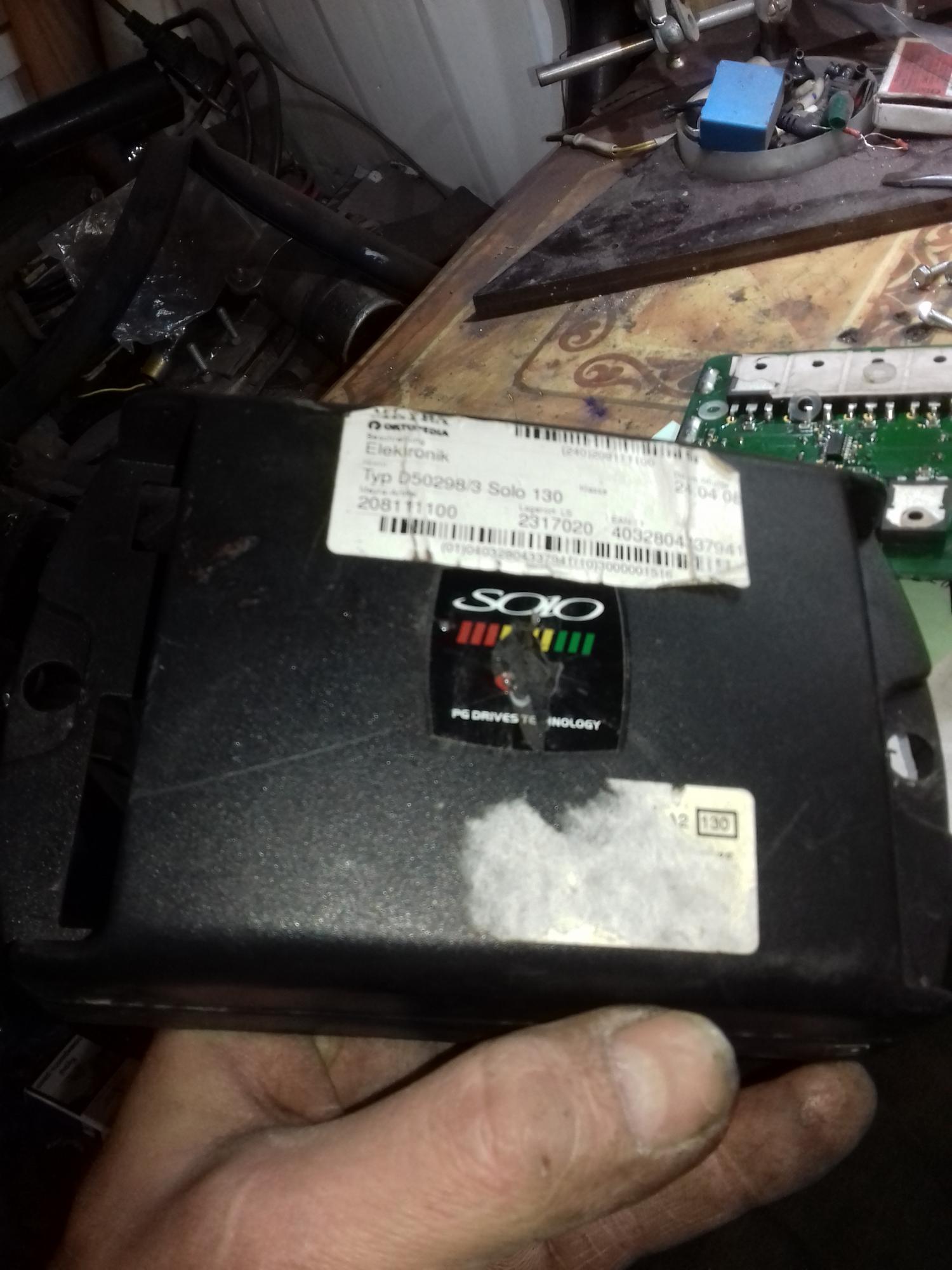

Петя
Производителей инвалидной техники много  но они каждый второй  используют электронику этой фирмы  - http://www.cw-industrialgroup.com/About/PG-Drives-Technology.aspx
Почему и спросил . Потому что у меня есть  кабель и софт ну скажем так на почти все контроллеры и джойстики . Там  диагностический разъем 4пина - квадратный и круглый у джойстиков .Осталось  убедиться  какими средствами проводить диагностику потому что у меня 3 программы ...........
Понимаете вы не здесь не где бы то нибыло не найдете  телепатов которые силой мысли смогут подцепитьсяк вашему контроллеру и сделать диагностику ............как минимум  нужен кабель и соответсвующая программа . И делать это придется - ВАМ . Не думаю  что вы найдете человека с кабелем  через улицу вашего дома.
Уточните  что у вас  . Я вам дам ответ  есть или нет.
Не пользуюсь подпиской в темах . Если нужен стучитесь в личку.
Vetal001
Точно!!! На корпусе написано PG DRIVES TECHNOLOGY/
Я разбираюсь в электронике. Буду очекнь признателен за наводку. Но это только драйвер, а сам ЦП? как его продиагностировать? там ксати к ЦП ведут 8 проводов, хотя по моему разумению хватило бы и 3-4... на ход вперед и ход назад и питание. и есть разъем незадействованный. кажись 4 или 5 пинов. Прямо там, это как я теперь понял разъем для диагностического подключения ПК? Вы не дадите мне распайку диагностического шнура на какой порт его подключать к ПК и какую программу использовать?

Так разъем у вас на плате - 4 пин ., других не бывает ., у них на сайте по LED можно посмотреть ошибки . Если они у вас  конечно., я видел настройки ихних контроллеров к примеру С3 их более 200 !

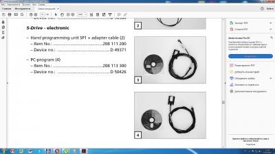

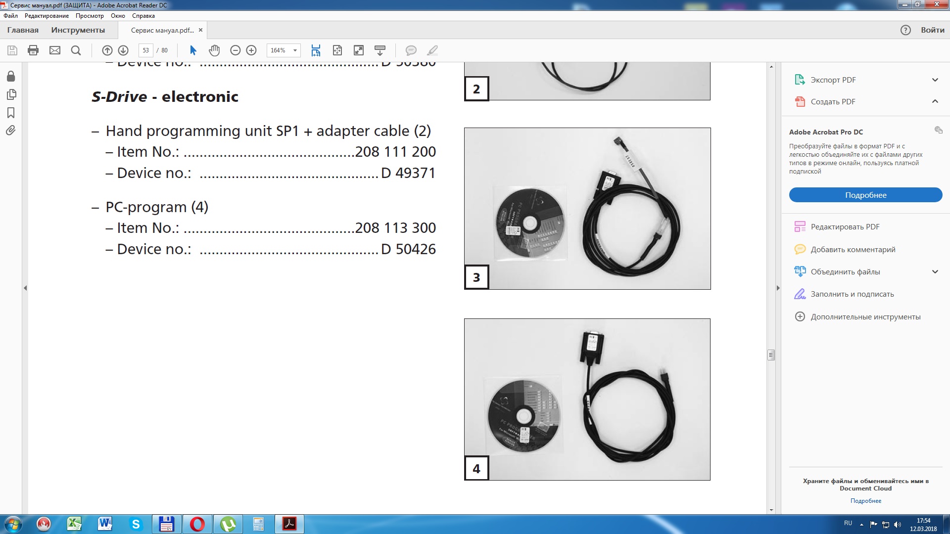

Ребят, у кого нибудь есть такой наборчик? Я так понимаю он идет с новым скутером в комплекте. Я скутер брал БУ.

Петя
#12
Под цифрой 3....не понятно. А 4 -есть кабель и софт оригинал . Нужен аппаратный ком порт ПК.
Но есть  не оригинал usb он дороже.
Vetal001
Нет, спасибо, доходы игвалида не позволяют такие деньги выкидывать за провод с 2мя разъемами и диск, которым придется пользоваться один раз в жизни или 2. Под номером 3 это кабель для соло там другая колодка...
