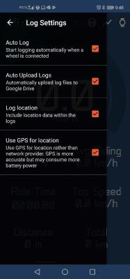

прога не пишет координаты в файл, что делать?   :sorry:
только эти колонки есть в файле
date   time   speed   voltage   current   power   battery_level   distance   totaldistance   system_temp   cpu_temp   tilt   roll   mode   alert
визуализатор пишет В файле .csv отсутствуют GPS-данные

Была такая проблема. Данные GPS писались первые 100-200 метров после начала движения, как повезет, потом пропадали. Перепробовал разное, помогла только установка программы GPS Locker. В ней можно предопределить запуск нужной программы, в нашем случае, виллога. То есть, сначала запускается GPS Locker, а затем виллог. В таком виде работает без потерь навигации.
Можно почитать здесь: https://4pda.ru/forum/index.php?showtopic=749976

Цитата: Александр555 от 14 Окт. 2019 в 22:36прога не пишет координаты в файл, что делать?
Включить запись координат (последние две опции)
