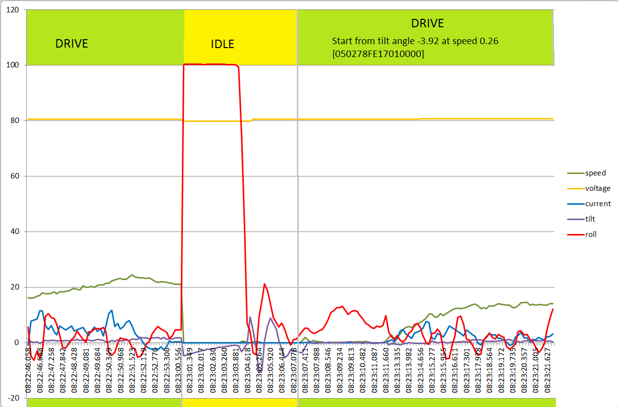

Всем привет!
Сегодня мой ИнМо8 на ровном асфальте, скорость примерно 20, батарея 90% внезапно издал короткий звук типа "пук",  после чего я аки конь пробежал метров 20 едва не касаясь пятками затылка... обошлось без последствий в общем. Дальше поехал на нем до работы, как ни в чем не бывало.
Wheelllog был включен, логи записаны. Вот только только разобраться с ними я так и не смог.
Может, кто из знатоков поможет разобраться, что произошло? Был бы очень благодарен.

LEE4ER
[user]ТaTaRiN[/user], нет никаких явных и сильно бросающихся аномалий в логе, если его просто так смотреть.
Есть подозрительные моменты на  "08:23:00.806" или "08:24:20.083", когда режим "Drive" резко сменился на "Idle" при скоростях с 20 и 17км/ч сразу до скорости срабатывания отключения мотора, а так же моменты где скорость резко с 0км/ч подскакивала до 17км/ч ("08:15:09.704"), но это все само по себе ничего не значит и абстрактно привязать можно к чему угодно.
В общем нужно точно время указывать, где искать, когда были какие либо события (отключения там, продави или еще какие глюки), т.к. по портянке без конкретных участков, понять лаг или реально аномалия и проблема, не возможно
Алексей_С
Вот такой график на этом куске у меня получился:

ТaTaRiN
Цитата: LEE4ER от 20 Сен. 2019 в 17:11Есть подозрительные моменты на  "08:23:00.806" или "08:24:20.083"
По времени очень похоже на 8:23
По поводу странного поведения колеса, продава или еще чего - вроде все в порядке было, просто как бы отключилось, внезапно на ходу на ровном асфальте...
Цитата: Алексей_С от 20 Сен. 2019 в 20:21Вот такой график на этом куске у меня получился
Алексей, график - крутая штука, спасибо за такой подход! Судя по времени красный пик, как раз приходится на тот период, когда случился конфуз. Что это может означать?
После этого я уже километров 30 проехал - полет нормальный, но осадочек остался. Колесо разобрал, на влагу проверил - все в норме.

LEE4ER
[user]ТaTaRiN[/user], красным на графике, возможно и ошибаюсь, но это похоже на угол наклона колеса. Ну т.е. завалы набок. В общем лучше или у [user]palachzzz[/user] уточнить про эту колонку, либо понаклонять колесо и глянуть логи. У меня экспериментировать сейчас не на чем :bn:
В любом случаем, по логу, ничего особо нету :pardon:
Алексей_С
Цитата: ТaTaRiN от 22 Сен. 2019 в 14:56Алексей, график - крутая штука, спасибо за такой подход! Судя по времени красный пик, как раз приходится на тот период, когда случился конфуз. Что это может означать?
Прогу больше не включаю)))
У меня не было INMO, поэтому совет спросить у [user]palachzzz[/user],  - хороший совет. Но не думают-ли, уважаемые гуру INMO, что этот момент похож на срабатывание кнопки отключения мотора(DRIVE - IDLE - DRIVE)?

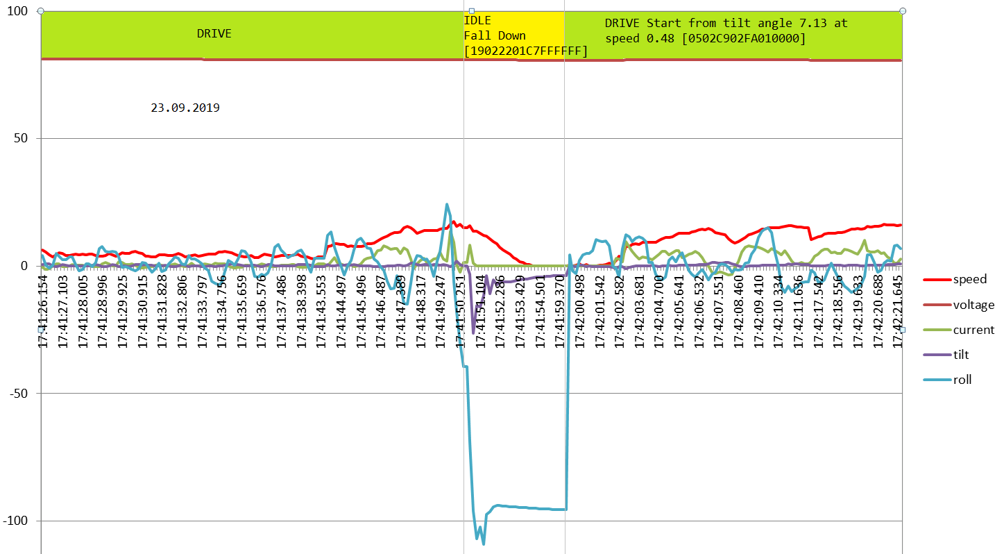

Сегодня на обратном пути с работы включил Wheellog. Примерно в 17.30 словил маятник, как мне кажется: попрыгал по зебре и дальше бордюр где-то сантимов 5. Колесо ушло назад и издало звук включения.
Обошлось без падений, скорость была где-то 5км/ч.
Вряд ли это прога  :-(
Может все-таки контроллер?
Логи прилагаю, может кто статистику по этим вещам собирает, в копилку тогда)

Алексей_С
Цитата: ТaTaRiN от 23 Сен. 2019 в 19:07Алексей_С и LEE4ER спасибо за поддержку, интересно ваше мнение по поводу логов
В 17.30 не увидел ничего интересного. Вот момент, который захотелось показать:
Здесь педали клюют вниз, колесо валится на бок. И здесь и на первом графике колесо вырубается (ну или переходит в режим IDLE), двигаясь на скорости. Нет никаких бросков тока и напряжения. Если это "ошибка райдера", то какая? Не знаю, какое приложение здесь всё время упоминается, в качестве виновника (причём здесь прога?), но, если вспомнить ещё и камрада Игоря из Владивостока, то мне как-то тревожно становится за владельцев INMO V8.
зы: "Нормальная эксплуатация" - это вырубание на скорости больше 20 км/ч? Пусть эти графики хитрым китаёзам покажут!
