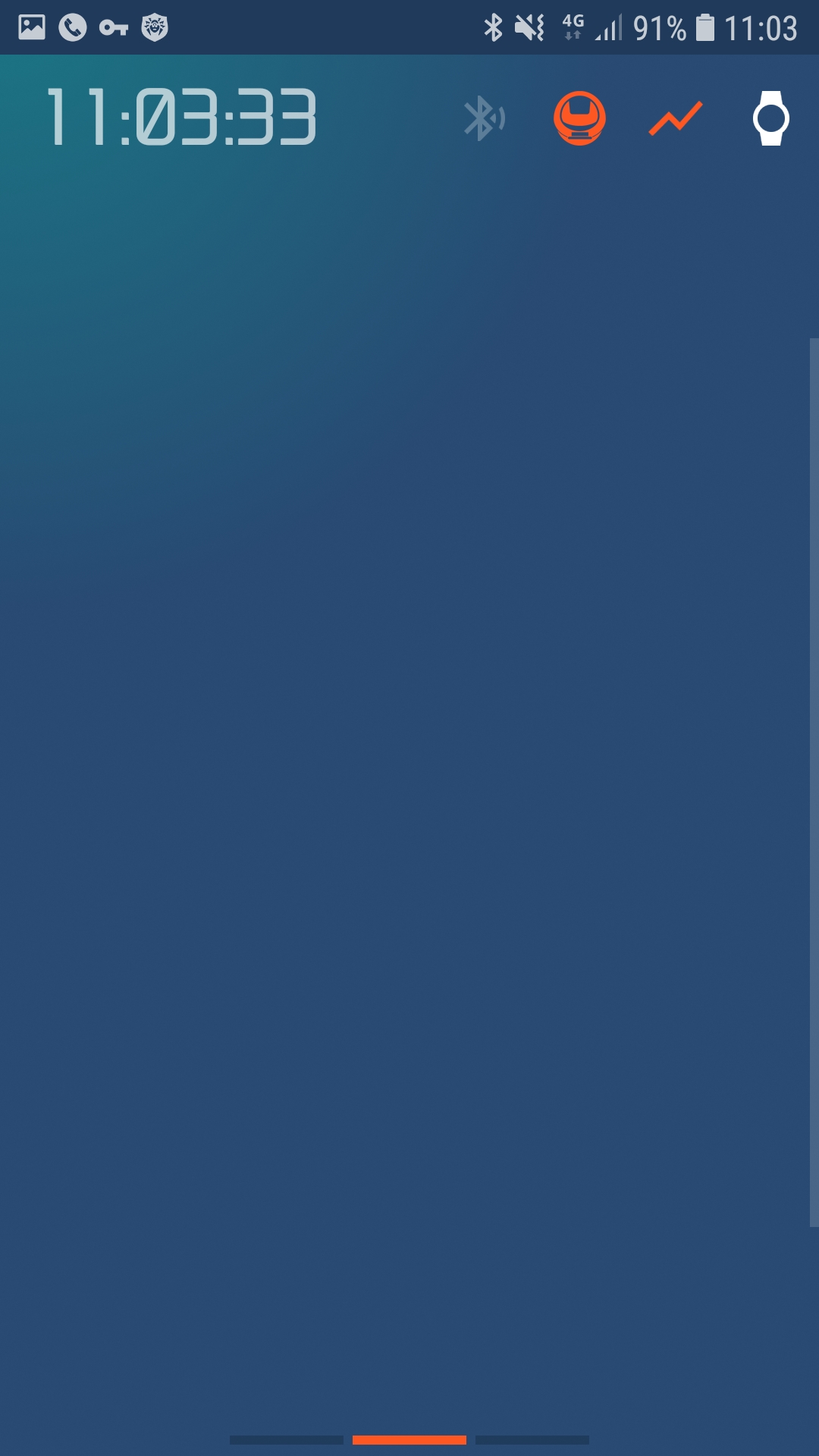

serg.k
Guantanamera
Скачал вместо ранее установленной версию из маркета.
На второй закладке/экране пусто.
Первая где спидометр и последняя, где график ок.
Подскажите, как исправить?
На предыдущих версиях ни разу такого не было

[user]Guantanamera[/user], Колесо 16s?
Предыдущая из маркета была ?
Сделайте скрины.
P.S. Поставил  версию из маркета, на моем 16s полет нормальный.

Guantanamera
#789
Сделайте скрины.
Колесо 16s, верно.
Предыдущая версия стояла, та что под Кинг (из телеги). До неё какая то из версий отсюда
Попробовал уже полностью удалить с очисткой данных приложения и поставить заново из маркета. Не помогло.
Заметил ещё. Если до включения колеса зайти в эту закладку, то там надпись "ожидание колеса". При включении колеса сведения появились на секунду и стало пусто.
Там если присмотреться видно что справа слайдер есть, то есть экран типа скролить можно, но не видно ничего

Сергей41
#791
Аналогично. Inmotion V5F.
Вот эта версия вроде нормально работает
