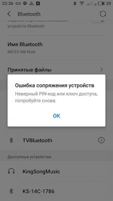

Сам уже запутался какое же у меня колесо))) получается 14 c.
Теперь телефон видит, но при этом ни в приложении, ни в настройках не хочет соединяться. Поставил с маркета, тоже самое , поставил последнюю из старых версий от palachzzz, тоже самое... Прям расстройство((((
Может пора везти колесо к спецам???
Elsick

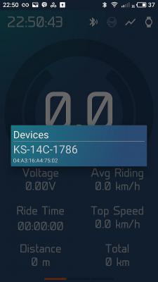

Не знаю кто просит пин у вас на скриншоте , вроде у Кингов его нет. Удалите обе привязки из настроек блютуз телефона.
Запустите приложение из маркета ,  нажмите на значок синезуба, будет поиск устройств, затем из списка найденных выберите ks-14c ....
Ks-16s
Elsick
И кстати раз у вас 14с - максимум это 30 км/ч.
Т.е. настройки как на скриншоте 29 и 30 соответственно.  А максимальная скорость - это просто настройка шкалы на главном экране. На скорость колеса она не влияет.
Ks-16s
Решъ
Огромное спасибо!!!
Сегодня все получилось!!!
На улице, правда, еще не проверял, но пищало колесо очень активно при настройке)))
И вроде бы и вчера также пробовал... Может оно не успевало среагировать на разные мои попытки..?
Теперь уж неважно...

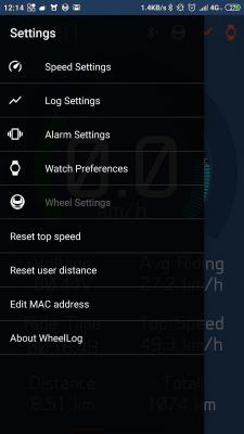

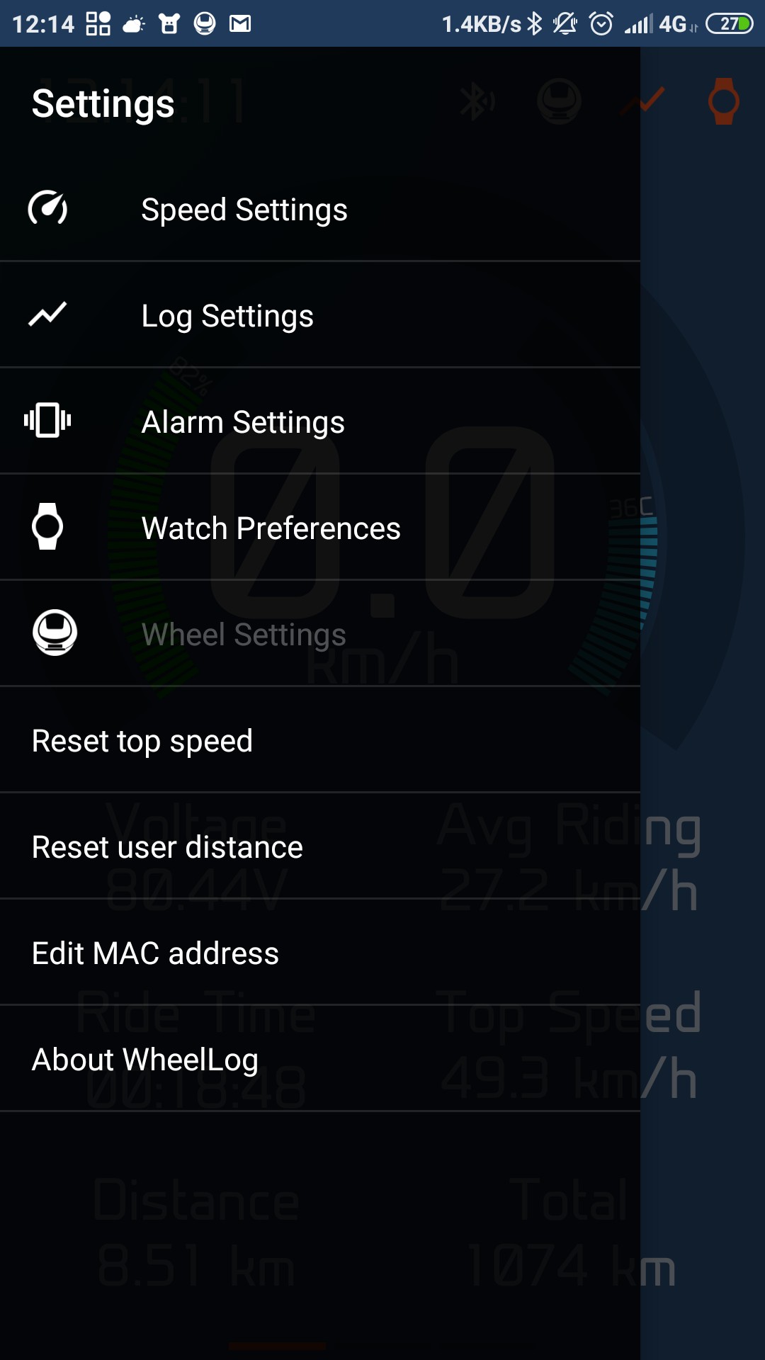

Буквально на днях узнал, что у Wheellog есть меню, вызывается долгим нажатием кнопки "настройки/свойства/гамбургер меню" на самом телефоне  %-)
KS-18XL пробег: 3600км с 22.03.19
RumWander
[user]Stepanya[/user], еще проще его можно открыть как "шторку" слева на первом экране )
Travolter
[user]Stepanya[/user], ещё можно просто свайпом слева направо вызвать :) Очень порадовала возможность загрузки в облако. Обычно подобные удобства только за деньги можно открывать, а тут всё для людей.  :exactly:
serg.k
[user]Stepanya[/user], а ещё иногда в этом меню пункт "настройки колеса" активируется только со второго раза. Т.е. первый раз шторку выдвинул, он не активен, убрал-выдвинул шторку ещё раз и - хоп - активен  ;-)
