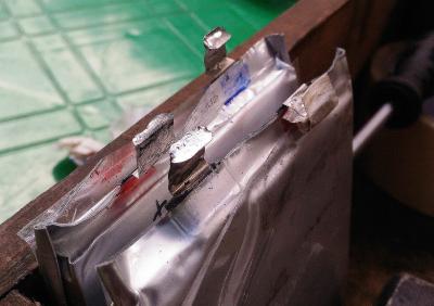

Понадобилась универсальная батарея, чтобы ее можно было переключать или х2 24в или х1 48в,
для этих целей прикупил пакетиков этих https://ru.aliexpress.com/item/8pcs-Brand-lifepo4-battery-10ah-3-2v-cell-3-2v-10000mah-lithium-high-drain-30A-For/32610779361.html?spm=a2g0s.9042311.0.0.rMSThv
но тем флюсом которым я паял железо,  не смог облудить контакты...
т.е. какие то смог, а другие не лудятся, покрываются чернотой...
может часть пакетов уже была облужена... Х.З..
может кто сможет подсказать каким флюсом лучше пользоваться при работе с такими пакетами?

Похоже в выводах батареи использованы разные металлы. Один кажись сталь, другой кажись алюминий. Потому как облудить удалось только флюсом по алюминию.

Не паяйте люминь. Отвалится со временем. Делайте механические соединения на болтах с гровером или контактная сварка. Есть печальный опыт) при чем оторвать свежую панику было невозможно

отвалится пайка от алюминия?
вероятно под припой проникает оксидная пленка...

https://www.chipdip.ru/news/aluminum-soldering
https://www.chipdip.ru/product0/6229
Обычно этим паяли и....  года 4 батареи точно ходят.
На более ещё времени не прошло.
Паяльник 300Вт, лучше, как показала практика 500.
Изолировать пакеты лучше текстолитом.
Остальное от лукавого.

Да, флюс использовал такой, а припой обычный и паяльник 100вт

Отваливается пайка, лучше не рисковать  :-\

Через некоторое время решил проверить пайку, которая выглядела весьма прочной..
Пайка с алюминием легко отсоединилась с минимум усилий

Вот наглядное пособие, почему люминь нельзя паять припоем типа ПОС.
За качество извиняюсь, в телефоне сдохла камера, снимал на видеорегистратор.
Когда паяка была свежая - рвалась вместе с алюминием. Пару лет спустя - далее в сюжете :)

Я для надежночти лужу выводы с двух сторон, сжимаю пропаиваю, зетем отрезком луженного провода формой галки спаиваю с наружи. Двойная плошадь контакта надежней.
