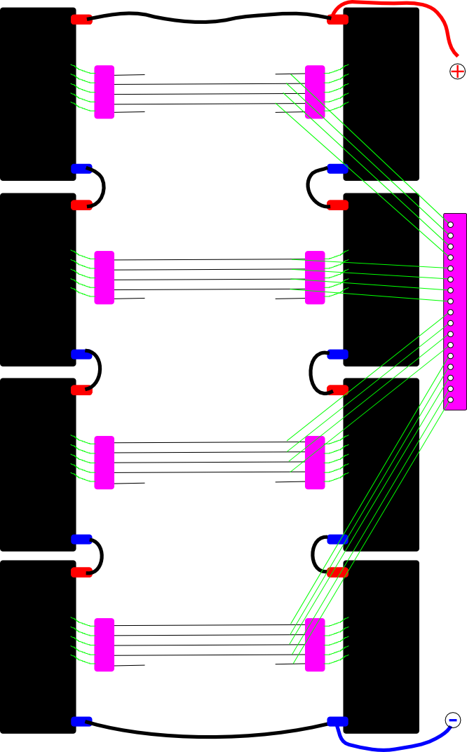

[user]newsky526[/user], В приложении моя недорисованная схема.
Смысл прост. Имеем 2 литиевых кирпича с встренными БМС. С симметричными. в моем случае.
Эти кирпичи надо аккуратно разобрать и вывести коннекторы для селлога. Эио обязательная процедура для заводской батареи.
В самосборе такие косички, уже есть, как правило.
К этим косичкам подсоединяем коннекторы, соединением парарелли, а их к БМС №3, как на фото.
Получается адская система, смысл которой - в постоянном мониторинге здоровья ячеек. Добавил фотки под кат.

[user]newsky526[/user], Сделать оч.просто.
Выравнять потенциал батареий/ячеек и соединять ПАРАЛЛЕЛЬНО.
БМС оставляем одну, на 13S/
